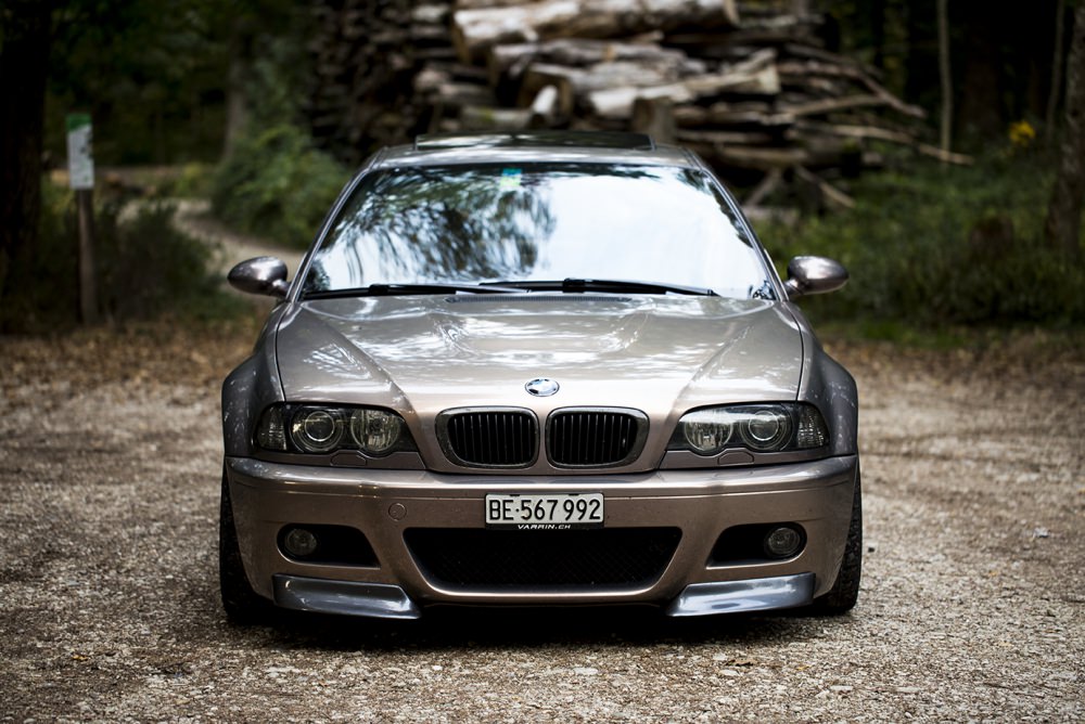

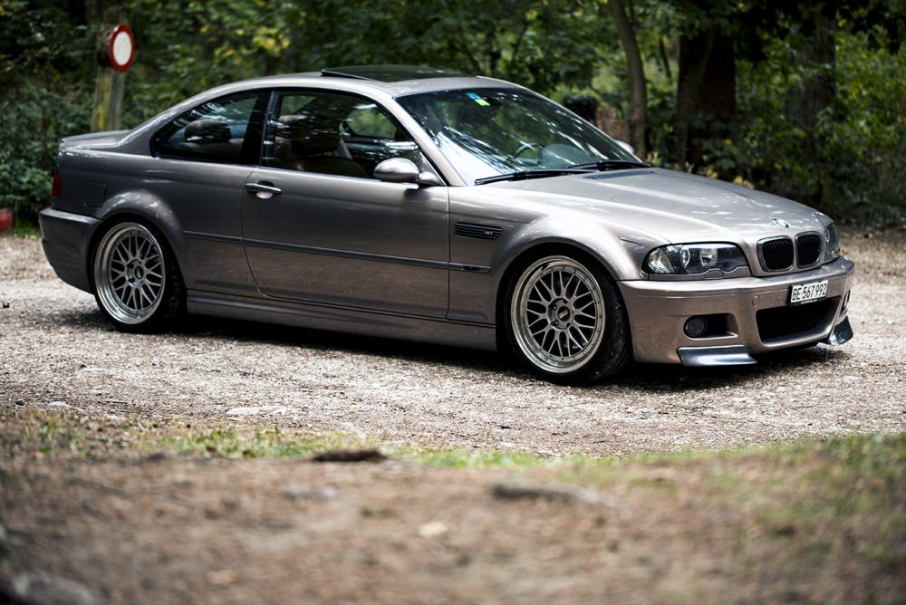

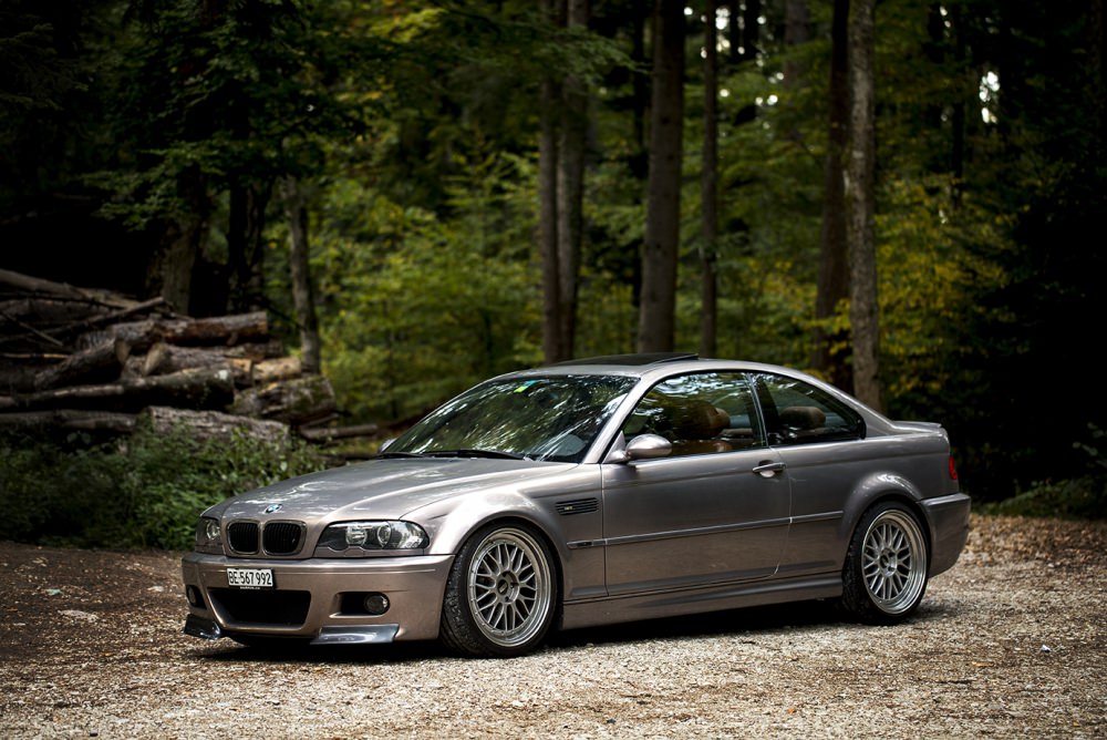

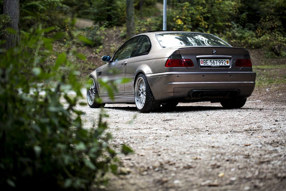

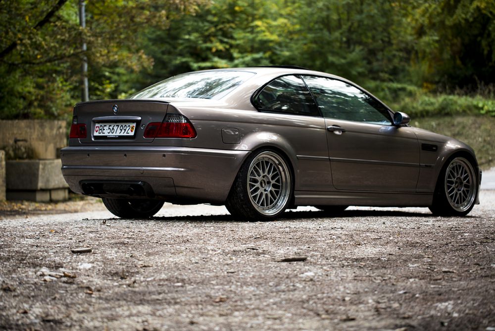

Présentation du véhicule :
Marque : BMW
Modèle : M3
Année modèle : 2002
Puissance : 343 cv
Coloris : Comment dire ? gris/brun/rose/lila??
Options BMW :
- SMGII, Gps, radar de recul, toit ouvrant
-Harman Kardon, etc.. manque quelques options comme le réglage du coussin du siège... je les connais pas toutes
Modifications apportées :
-Jantes Linea Corse 19'
-Tiges filletées Kw 2
- Echappement Inoxcar (intermédiaire + final) je crois homologué mais je n'en suis pas sur comme j'ai encore pas du passer d'expertise avec.. Maintenant je suis sûr : échappement final homologué mais de où j'ai cru avoir un intermédiaire je sais pas DESOLE POUR LA FAUSSE INFO !
- Insertions carbon intérieur et extérieur
- J'ai du changer le capteur papillon ! La voiture se mettait en erreur au plein milieu de l'autoroute parfois... depuis tout es OK
Modifications envisagées :
- J'ai fait refaire les jantes à neufs (ok)
- J'ai également du faire réparer le pot d'échappement (je crois chicane à l'intérieur) (ok)
- Ajout de Carbon Flaps pour le pc avant (j'en ai des sans Carbon en attendant d'avoir les bons) (en attente)
- Changement des disques de freins (à faire)
- Ajout de barre de renforcement (à faire)
- Contrôler le pont (à faire)
- Apporter les modifications nécessaires pour qu'elle soit en meilleur santé possible techniquement (j'aurai besoin de vous pour ça ) ! (à faire)

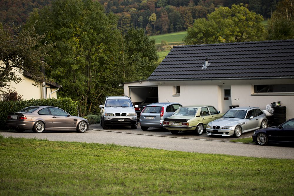

 felicitation, c'est une quelle année la fiesta?!!!! ? Je rigole bravo superbe collection
Modifié par Farmboy33
comment_883432
Il y a 10 heures, Farmboy33 a dit :
fallait rentrer la fiesta dans le garage et sorti la E30 (si je dis pas de bêtise)
comment_883454
il y a une heure, mirmir59 a dit :
Effectivement tu ne dis pas de bêtise, dalleurs cette voiture qui comptabilise moi que 10'000km, du JAMAIS VU enfin en tout cas pour une E30 !
Mais je voulais pas déplacer les vhc etc juste pour faire la photo..
comment_883459
il y a 38 minutes, Mikafrik1 a dit :
moins de 10 000km :D faut faire rouler le 320i
comment_883490
Il y a 2 heures, mirmir59 a dit :
J'avoue... Mais sur ce je n'dirais rien

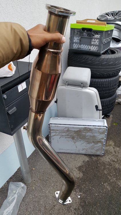

Bonjour Messieurs,
Petites questions, j'ai actuellement un échappement final + intermédiaire (homologué) Inoxcar  et j'ai 2 cata sport comme sur l'image --> (ils n'ont pas d'inscriptions, comment savoir si ils sont de qualité ou non ?)
Si je les fait monter, Est-ce qu'il faut reprogrammer la voiture par la suite, si oui qui peut le faire ? Et au CT sa passera encore ou c'est sur que non ?
J'me dis si déjà je les ai autant les faire monter ou bien je risque rien ?
Modifié par Mikafrik1
comment_883711
À  part te faire jeter du contrôle  technique tu risques rien.
Programmation tu risques de te retrouver avec une auto qui  marche plus ou moins bien suivant qui le fera. .
comment_883715
il y a 4 minutes, sedan78 a dit :
Ok très bien, comme je dois pas le passer avant un moment je peux essayer donc de les monter et démonter pour le jour ou j'irai au CT.
Je vais demander un devis à DM performance pour une reprogrammation eux je suis certain qu'il feront du bon boulot appart s'il y'a quelqu'un pour me contredire?

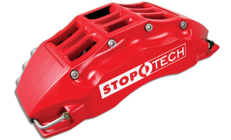

Et est-ce une bonne idée de partir sur un kit gros freins Stoptech pour ma voiture? Je bourrine quand même assez souvent sur les petites routes + 1 à 2 sorties prévues pour 2018 !
il faudrait donc idéalement ?

alors pour répondre à tes questions:
sur E46, si tu veux enfin un bon freinage,tu changes tes plaquettes et c'est tout.. tu mets des pagid ou une autre marque du genre (pfc, endless..) mais les RS29 sur disque et étriers d'origine, t'es collé au pare brise.
Après pour les durits, tu peux les changer ( ou non, tout dépend si tu fais beaucoup de descentes de montagnes , quoique en Suisse ça peut servir), et tu changes ton liquide de frein (par du haute température type RBF 600)..
Bon si tes disques sont morts, faut les changer, ou alors tu les fais rectifier s'ils n'ont pas atteint le cote d'usure et qu'ils sont juste mal usés ou voilés
Enfin tes étriers, les changer est bête, au pire tu changes tes pistons par un kit qui se vend sur le net..après si t'en trouves d'occasion des meillleurs ,pourquoi pas, mais c'est à vérifier
Moi j'ai mis des Brembo 4 pistons car j'ai eu une occasion, c'est plus joli, mais surtout je croyais que c'était indispensable.. Mais pas du tout, et ce je peux te le confirmer après avoir conduit 2 voitures avec juste le trio pagid/durit/liquide

Ok j'ai bien compris important pour améliorer mon freinage ce sont les pagid RS29 , liquide  RBF 600 et si possible durit (lesquels du coup de durit et ou en trouver?) Il faut je pense que je passe au garage et qu'ils vérifient sérieusement l'état de mes disques et étrier pour savoir si sa vaut la peine de les changer ou si je fais du zèle.
Pour ce qui est de tout changer pour du Stoptech ce n'est donc pas utile à ton avis  ? J'ai déjà envoyer la demande d'offre on verra ce qu'ils me répond pour un envoie en Suisse sa pourra peut-être en aider certains.

ATE  est un equipementier qui fabrique des étriers,  disques ,plaquettes.  Il fournit beaucoup de marques dont BMW  dont les disques,  étriers et plaquettes sur les M3 E36, e 46 et pleins de autres modèles chez  BMW ( motorsport ou pas ).
C'est  un equipementier  de qualité.
Je partage l avis de @GEBm3 et de pleins d autres d  ailleurs  qui considèrent et ont vérifiés le fait que de bonnes plaquettes,  un bon liquide encaissant la température voire des durites avec contraintes par tresses métalliques enrobant le tuyau afin qu elles ne se dilatent pas trop sous la pression et température du liquide  suffisent dans 99%  des cas sur routes ouvertes. .
Après sur circuit ça  dépend si tu es un saignant ou pas... mais y en a  qui tournent bien uniquement avec les améliorations évoquées.
Avec l économie des étriers tu pourra t acheter  des pneus,  de l huile et un flan aux fruits
Modifié par Invité
comment_884904
Et si tu changes les durites pour des type aviation,  change les toutes ( 6 + 1 pour l embrayage )
comment_884914
Pour les disques stoptech, c est dubon matos... encore faut il que tes disques soient cuits.. mais s ils le sont, tu peux changer avec du oem ( qui suffiront sur toute ouverte), avec l avantage qu ils sont sur bol alu, et donc plus léger que du stoptech qui sont tout en acier.
