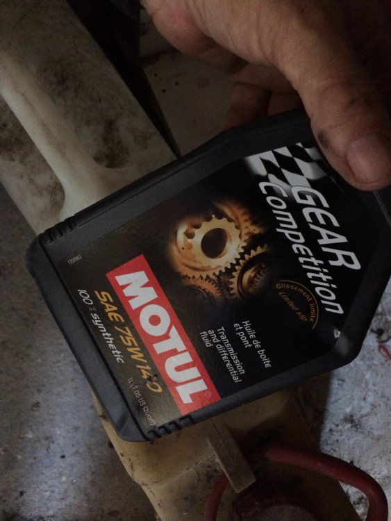

Mon huile de boîte utilisée : j'ai fait erreur c'est pas de la Castrol mais Motul, et bien SAE 75W140. Ça pourrait venir de là ?

Peut être. .. j ignore si ce grade habituellement spécifique aux ponts à  différentiels peut se mettre  dans une boîte voir un pont sans autobloquant. .. ce qu on peut en attendre et quelles sont les propriétés ou plutôt avantages et inconvénients. . .  @ACS3 ou d autres qui pistent de temps en temps peuvent te répondre bien mieux que moi ( d ailleurs mon auto n a pas les contraintes intensives du track ) .
Moi dedans j ai de la transmax dans la boîte et 75w 140. dans le pont..  Aucuns problèmes. .. Aucunes anomalies,  c est précis,  très très bien guidé,  Aucunes récalcitrances à  la montée ou descente des rapports ( que s en est un plaisir de l utiliser ), aucun points  durs.
Juste un peu raide  à  froid ( normal ) , le temps que l huile chauffe  un peu..( c est assez  rapide ( au bout de 15 20 minutes c est très bien. . Après 40 minutes c est parfait ) ..
Et aucuns  grognements  de pont  non plus.
J ai  juste un petit bruit métallique clair (non permanent ) sous l auto qui je pense est mon palier qui doit être  fatigué. .
Je pense que tu as peut être (peut etre) un problème de guidage de commande qui réagirait à  la chaleur et/ou huile et/ ou effectivement la piste des si lents blocs supports  de bv voire même de moteur fatigués  voire morts.
Inspecte et vidange  déjà  , ça mange pas de pain.je ne suis vraiment pas sur que tu puisses utiliser  la 75w140 dans la boite
