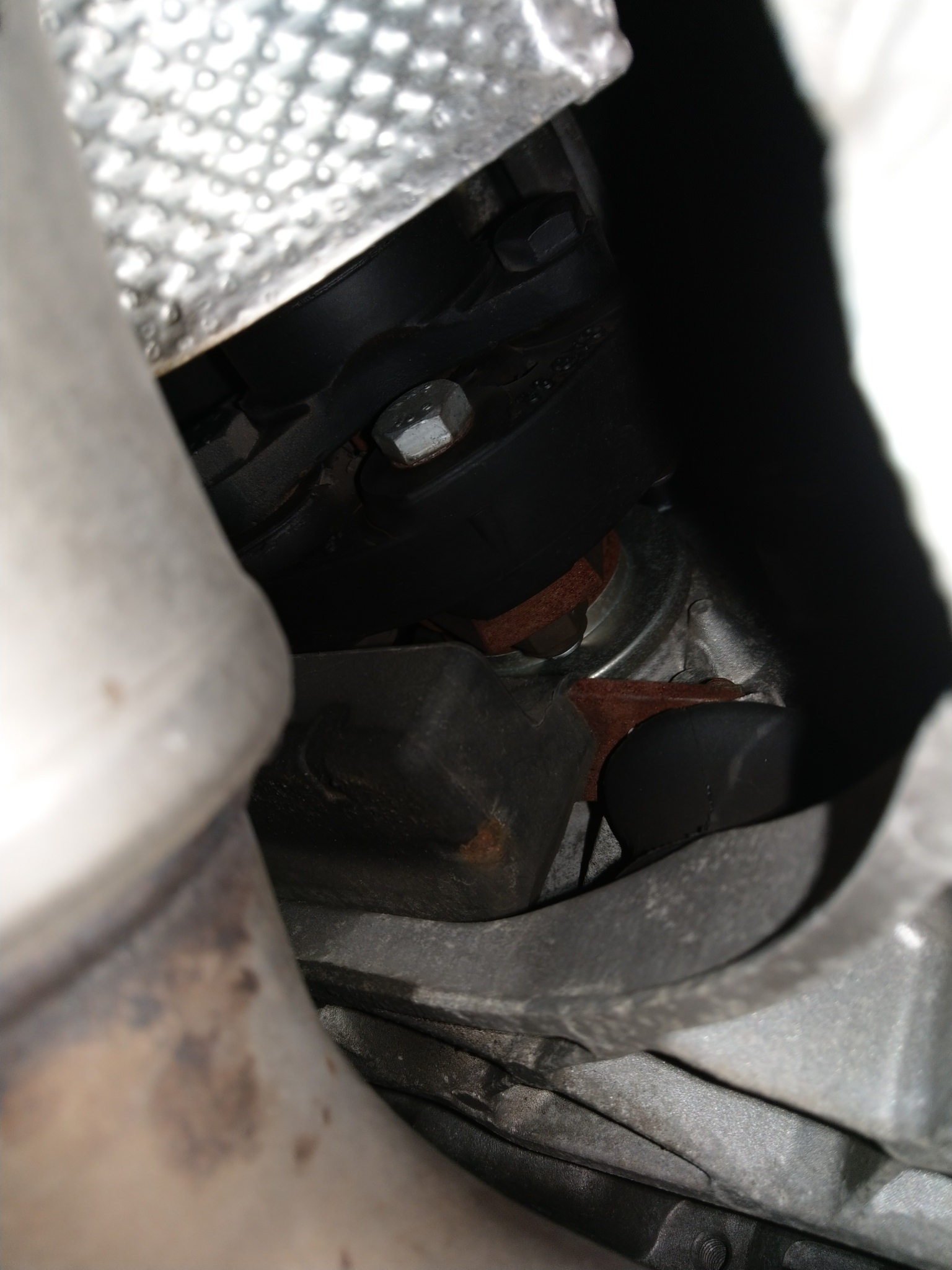

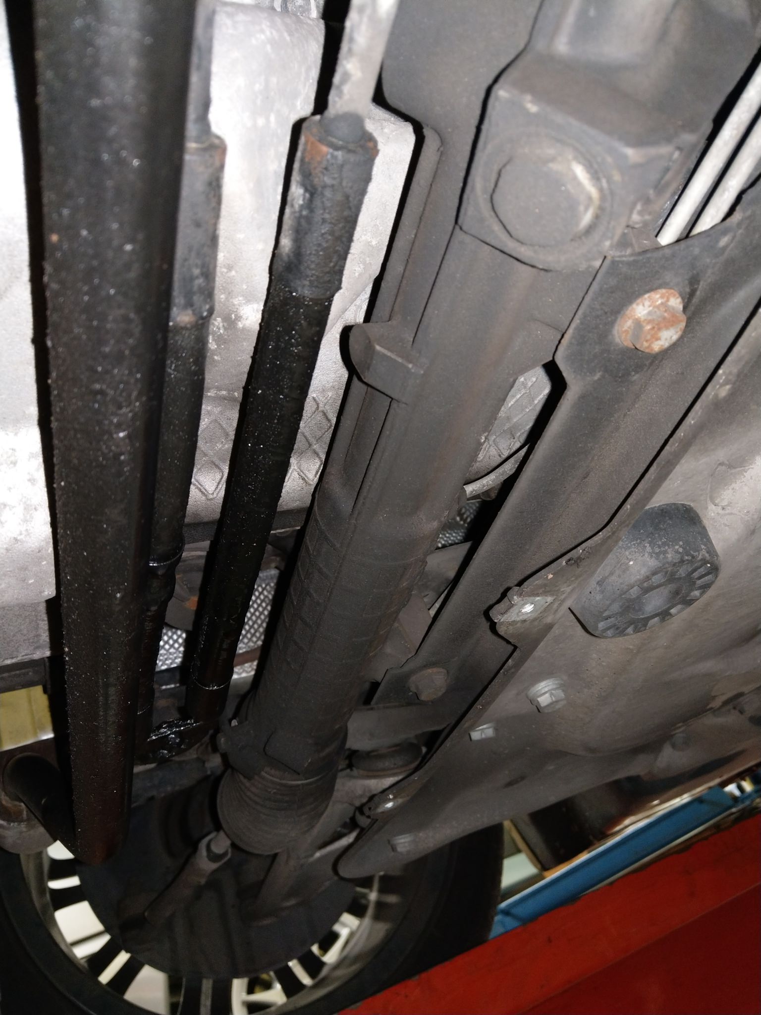

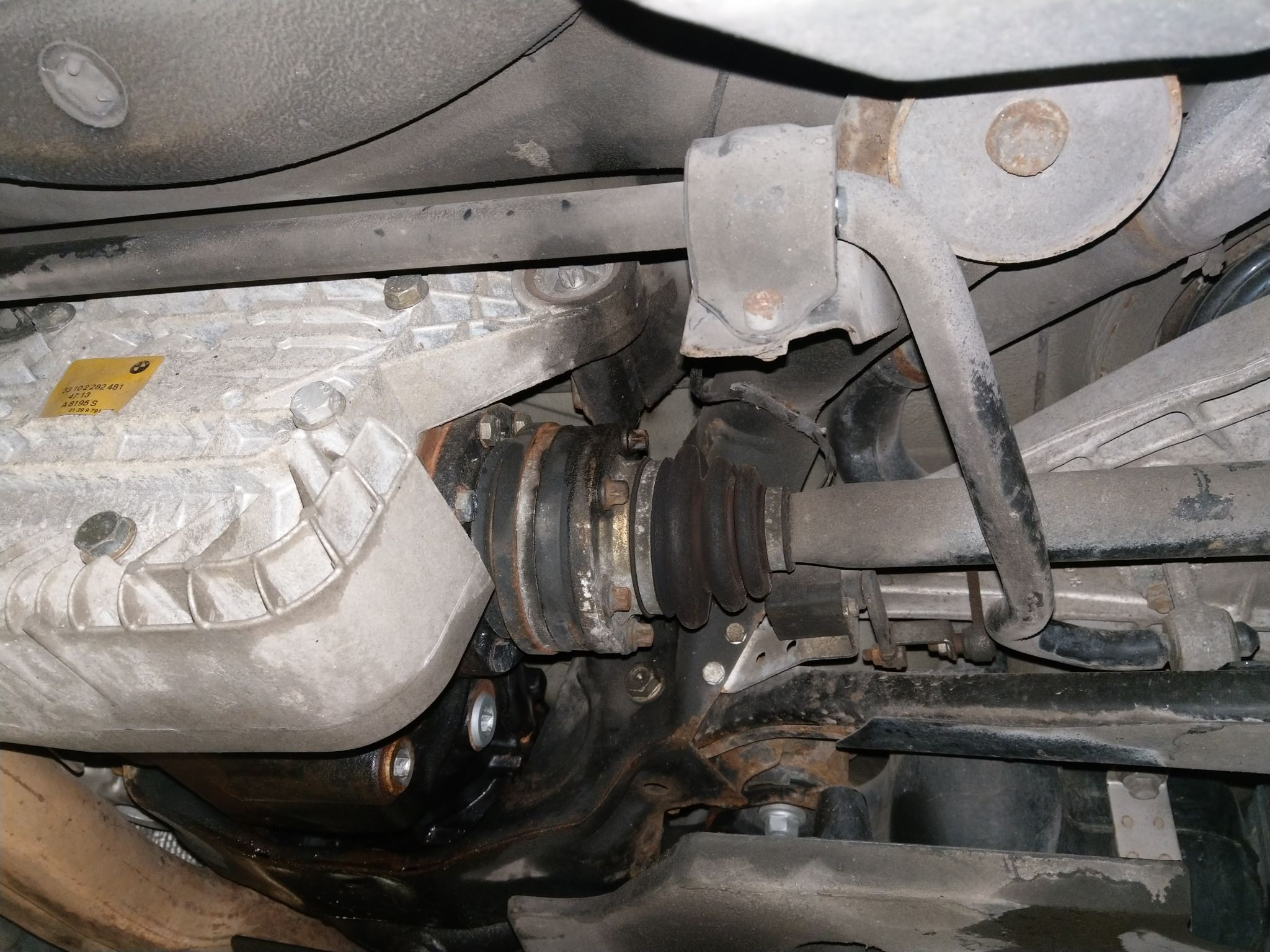

Des nouvelles du phoenix, elle est passée sur pont aujourd'hui ! Je suis allé chez vhc à Toulouse, les 2 proprios sont très sympas et vu la quantité de BMW chez eux et leurs clients, ce sont des passionnés et des personnes compétentes.

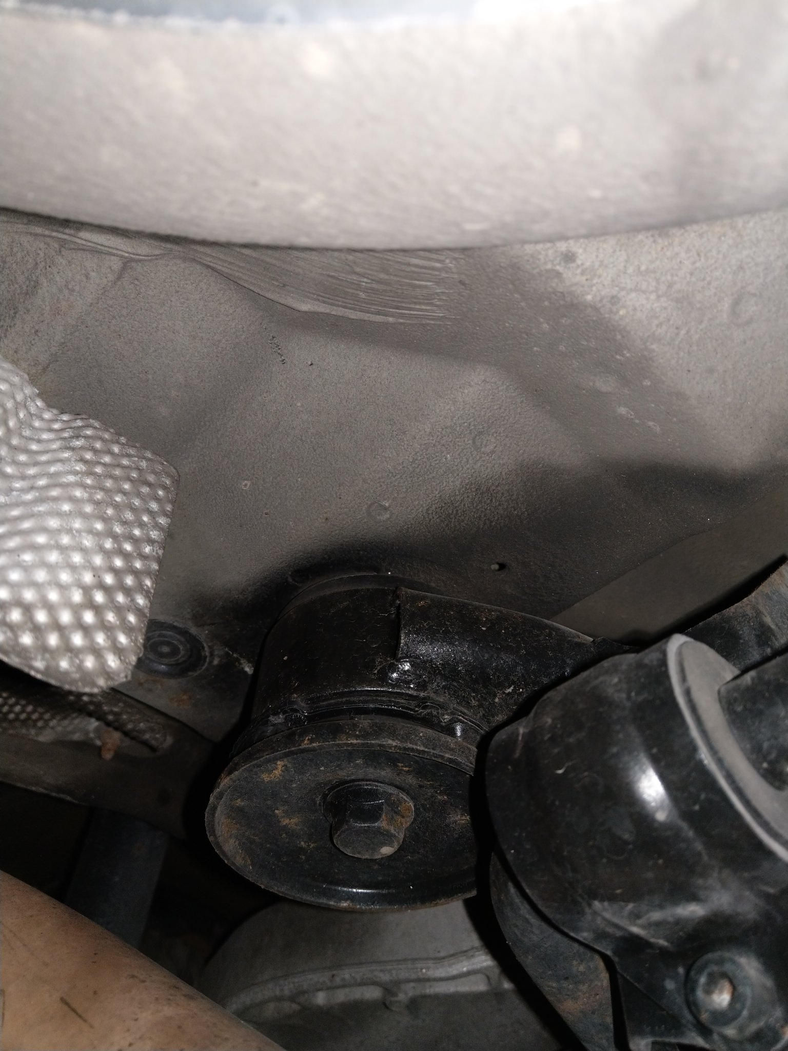

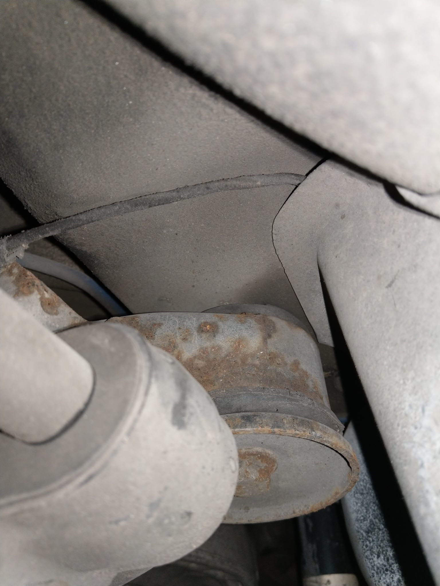

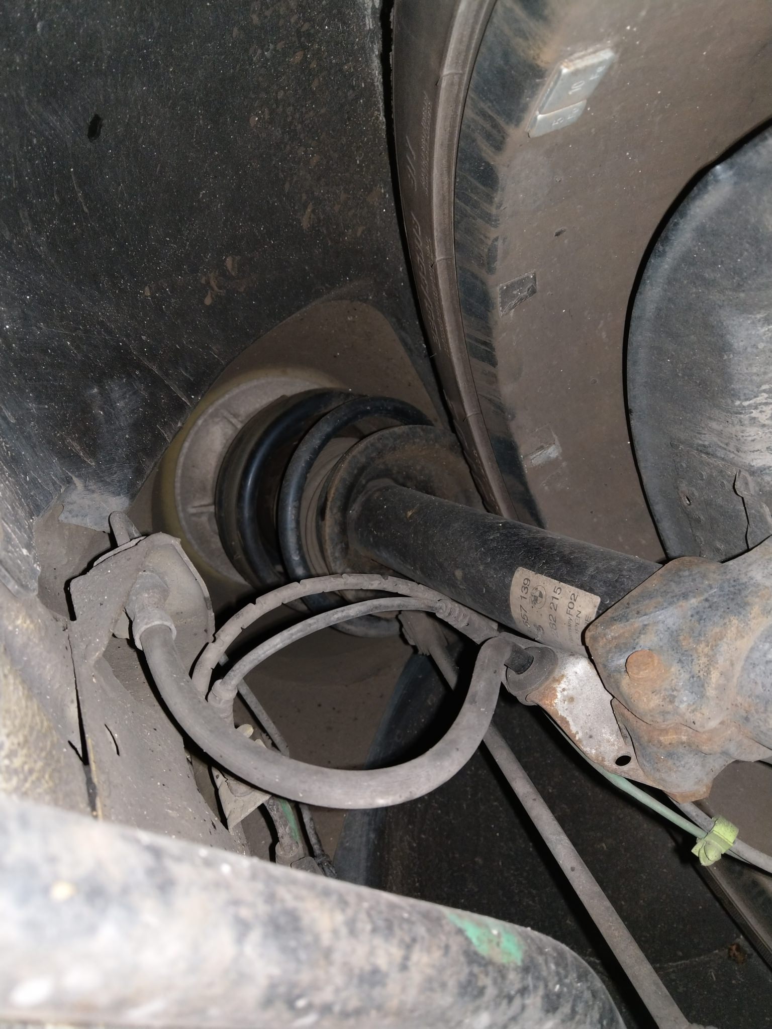

À première vu, ras côté châssis, pas de déchirure visible, les silentblocs font pas encore la gueule. C'est un peu rouillé la dessous, d'ailleurs un support côté gauche à été repeint, mais pas les autres !

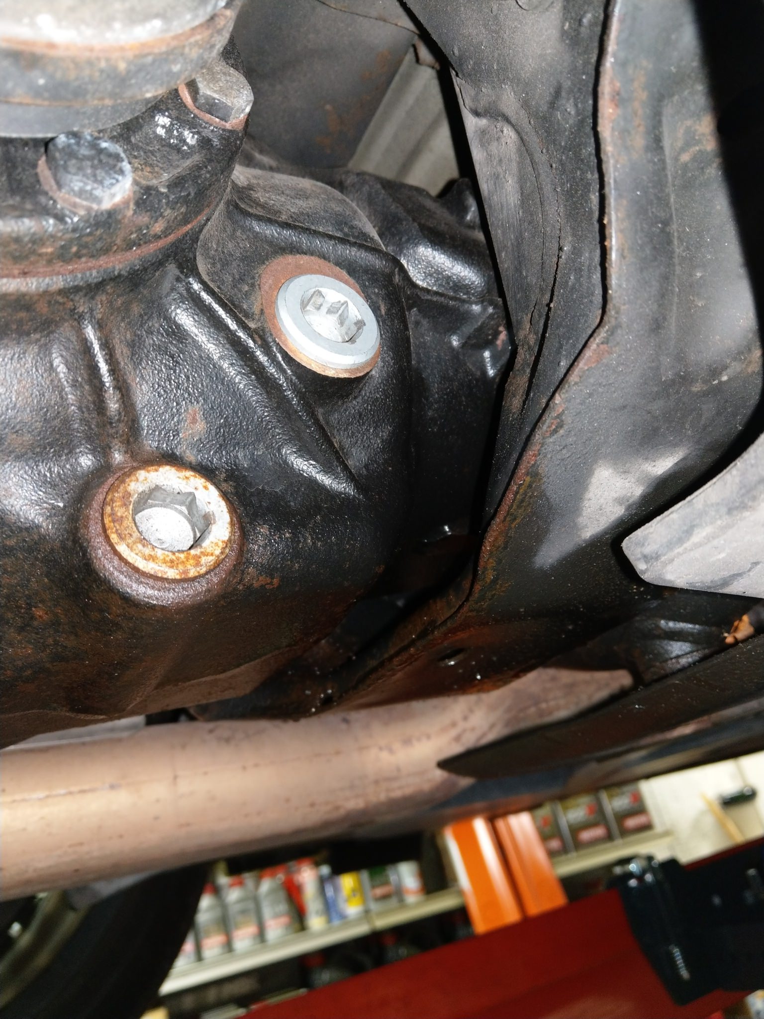

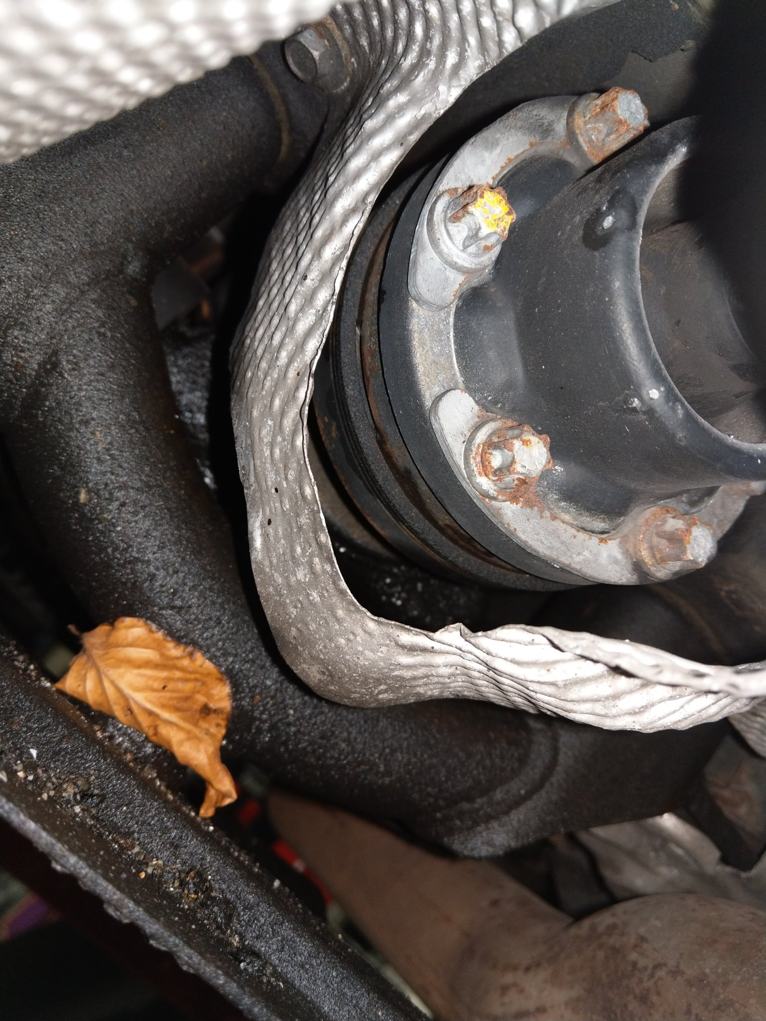

Léger suintement au niveau de la boîte, idem sur le pont, qui a un léger jeu côté droit. Ce sera à prévoir dans quelques temps, mais rien d'alarmant d'après les experts. Le flector est comme neuf.
Niveau moteur, ras, mais d'après eux l'embrayage commence a fatiguer (pédale dure). Ça ne m'a pas choqué tant que ça depuis que je l'ai...
En gros tout est normal pour son âge, et les principaux défauts des E46 sont loins d'être critiques. On verra l'année prochaine si ça devient nécessaire, mais pour le moment ce sera vidange moteur + liquide de frein + liquide de refroidissement.

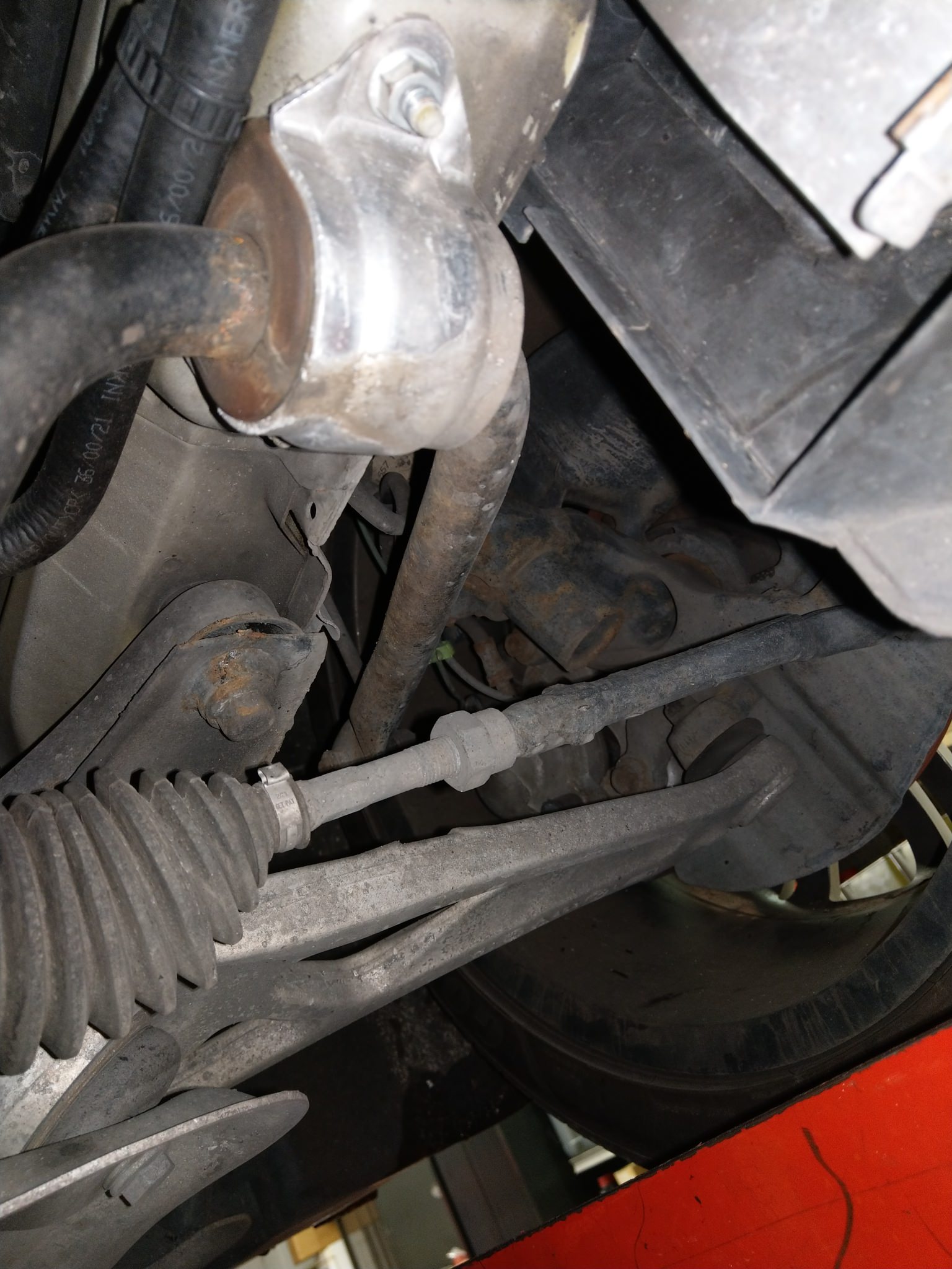

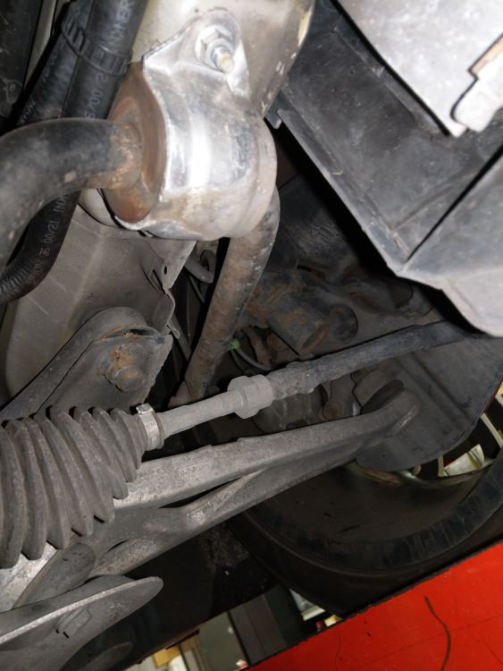

Le seul truc à faire en prio, c'est les durites de direction qui fuient :
Flector
Le pont
Support

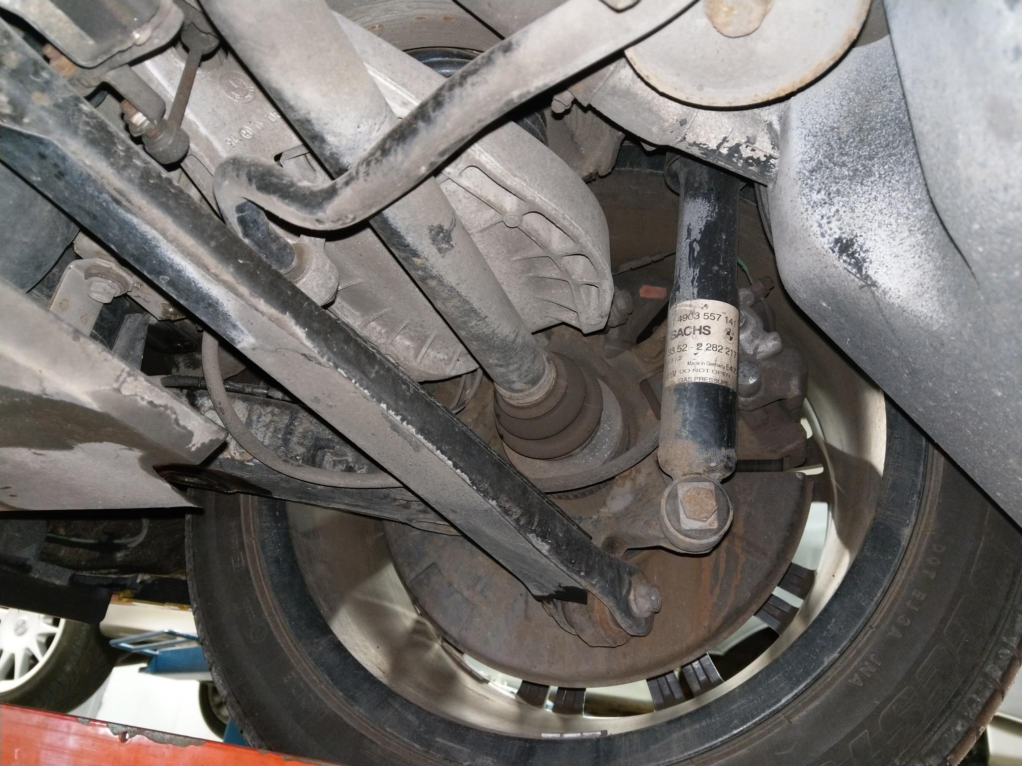

Et à priori j'ai bien des ressorts d'origine à l'avant malgré la hauteur de caisse très faible, quelqu'un peut me confirmer ?
