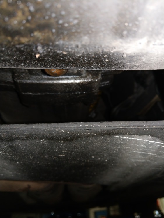

Fuite niveau du nez de pont le joint spy rien de grave je l'ai eu aussi à remplacer à 78 000 km si tu n'as pas trop de jeu il ne devrait plus fuir après son remplacement
Fuite au niveau de la boîte à vitesses bizarres !! Je dirais plutôt la vanne d'arrêt 1 bar qui coule jusqu'à la cloche d'embrayage....
durite de direction assister un classique !

Pour la boite, j'ai que ça comme photo, c'est en avant du filtre à essence. Il y a comme un prise d'air naca dans une protection en plastique. C'est gras au niveau du joint entre les carters.

À ta place Pierrick je m'inquiéterais aussi de la fuite de boîte et la fuite du pont car s'il manque de l'huile dans le pont tu casses ton pont s'il manque de l'huile dans la boîte tu casses ta boîte et si ça vient de la vanne d'arrêt 1 bar ce n'est pas bon qu'elle fuie aussi
Ouais enfin ça a pas l air se pisser non plus!!!ça suinte plus qu autre chose non? Avant qu il casse pour manque d huile, va falloir qu il en perde.. ceci cela empêche pas de réparer.
pour la durit da, tu peux le faire toi même, c est pas très compliqué. La piece vaut vers les 250 euros, pour la MO faudraot compter 1h30 + huile de DA je pense
Moi je dis ça je ne dis rien....
d'après acs3 la vanne d'arrêt un bar servirait à réguler la pression du moteur si pas assez de pression tu casse le moteur si trop de pression casse le moteur enfin bon moi ça m'inquiéterais.
Et puis on ne sait pas quand le niveau de boîte et de pont a été vérifier va savoir si ça fait pas des années et des années que ça fuit enfin pour moi la priorité serait la fuite au niveau de la boîte et la fuite du Pont au lieu de la durite de direction assistée

Se sont effectivement des suintements seulement, mais je demanderai qu'ils poussent l'analyse.

je parle pas de la vanne d'arrêt....:)
ça empêche pas de vérifier le niveau de boite et de pont;.. et de réparer aussi les fuites...je dis juste qu'avant de péter une boite il faut vraiment avoir des flaques sous l'auto..
si c'est du suintement ... ce que j'avais au nez de pont par exemple, c'était du suintement, ben avant que je vide le pont il serait passé un paire d'année!!

J'avais bien compris tu parlé pas de la vanne d'arrêt un bar Bertrand... :nickel8:
je suis bien d'accord avec toi!!! Mais..... !
toi et moi nous connaissons nos auto  Pierrick vient de l'avoir et je sais pas s'il sait quand les vidange boîte et pont on était fait donc effectivement juste un contrôle boîte pont peut suffire et de savoir où il va dans les futures réparations et où vienne réellement les suintements

La vidange de boîte a été effectuée en 2015, pont en 2016. Entre temps elle a fait 12000km.

Pour tes suintements de pont et bv ce que tu peux faire c'est passer un coup de chiffon dessus et vérifier périodiquement ce que cela donne.

Pour la boîte, les factures annoncent de la MTFLT 2, et pour le pont de la castrol 75w140.
