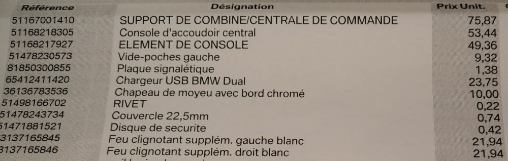

@Stussy31, ça vient direct d'une concession, le commercial a été très sympa et avec la remise ça revient bien moins cher que chez leebman ! Si tu veux les tarifs, il faut juste rajouter 20% de taxes et tu auras un prix "catalogue".
C'est pas donné mais c'est de l'oem, ça s'adapte super bien :ph34r:
J'ai remarqué qu'en prenant la référence de l'etk, les centres de jante ne sont pas tout à fait les mêmes que sur mes jantes, ça doit rentrer mais la pièce est légèrement différente... On verra demain.

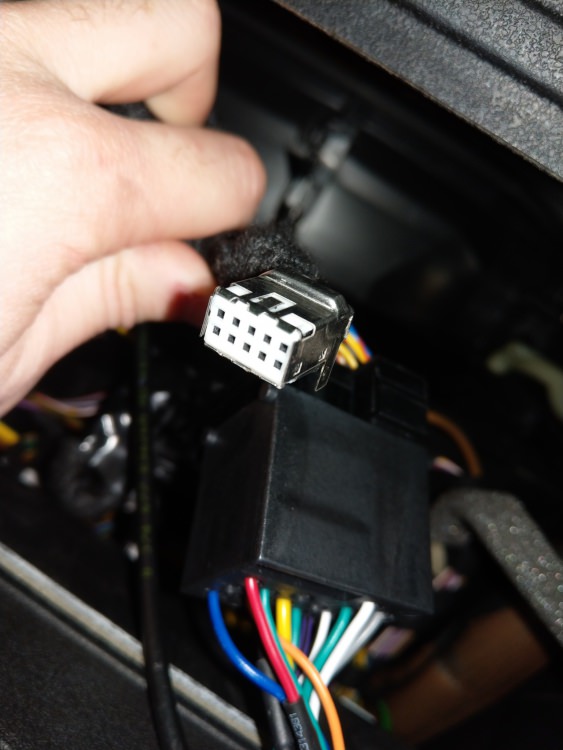

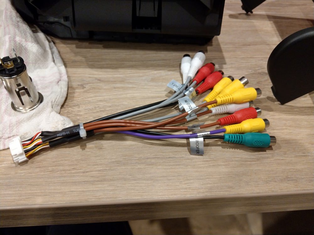

Hey @-JM-, ça ça sert à rien ?
Les fils non dénudés notés "reverse", "key1/2", "ground" non plus ??
Et cette fiche, elle était branchée derrière l'autoradio d'origine, ça ne sert plus ? Je n'ai pas trouvé la fiche correspondante sur l'erisin.
La grappe fournit avec l'autoradio ne sert que si tu veux brancher une caméra de recul, une prise aux, une dashcam, ou des trucs de ce genre. Je l'ai gardé pour conservé la prise aux. C'est toujours pratique. Les fils non dénudés ne servent que si tu utilisent une caméra de recul et d'autres éléments externes.
Le petit câble qui était branché sur l'autoradio OEM ne sert à rien avec le nouveau. Tu peux le mettre de coté.
Il ne te reste plus à tout remonter vu qu'il fonctionne en n'oubliant pas de brancher les antennes radio et GPS, et tout sera ok.

pour les centres de roues, avant ils etaient en 2 parties: un 'support' gris dans lequel inserais la plaque bmw. Tu pouvais changer que la plaque au cas où.. mais fini ça, la plaque ne se détaille plus. Maintenant c est tout le centre de roue que tu changes...et je trouve moins joli...
Ok, merci @-JM- !
@Stussy31 pas de soucis ;)
@GEBm3 l'intérieur n'était pas spécialement en mauvais état, mais il y avait quelques rayures sur les plastiques, la ça sera comme neuf ! Et pour les jantes c'est bien ça, le logo était en 2 parties avec le contour gris, le logo fait plus imposant maintenant !
C'est vrai les centres de roue en deux parties sont plus joli, ''sa se trouve plus''!! c'est bien dommage :ph34r:
@-JM- comment sélectionner la source auxiliaire quand on a branché une jack vers connectique rouge/blanc du gps ?
Soit je n'ai pas trouvé, soit ça ne fonctionne pas, je n'ai que la clé usb qui est reconnue.

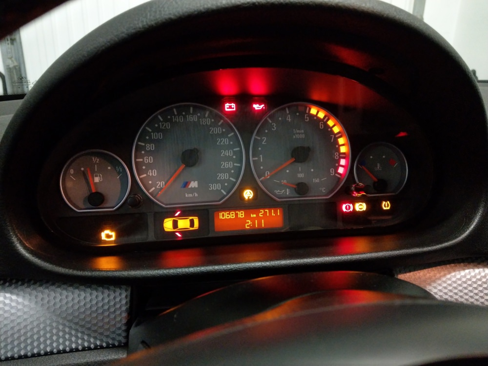

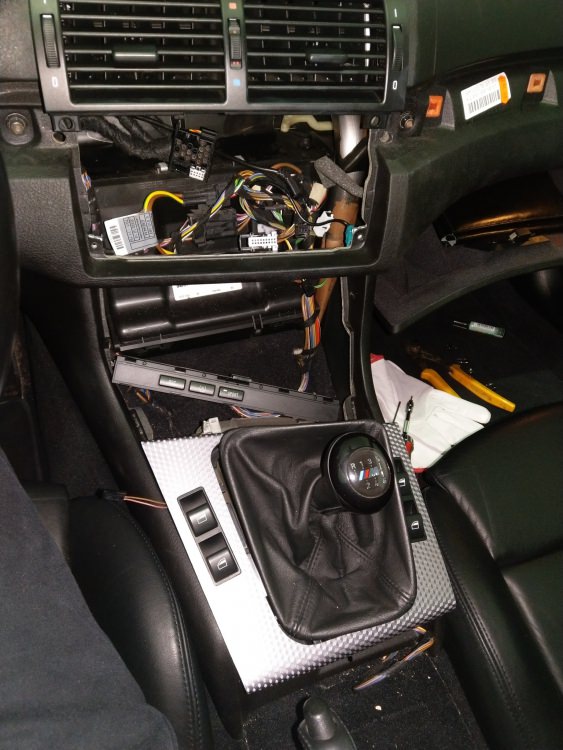

Bon, je viens de finir le montage, j'ai un petit soucis...
Le gps est monté, tout marchait (à part la prise aux...).
Tout fonctionnait bien jusqu'à ce que je change les répétiteurs de clignotant : plus de son dans la voiture (ni en mode radio, ni usb) quand je mets les warning, le voyant abs s'allume, pression pneus et le triangle au centre aussi... Et tout ce petit monde se met à clignoter de temps en temps seulement, lorsque le moteur est éteint, contact mis, même avec les warning non allumés.
Si je coupe le contact et le remets, j'entends un clac au niveau du bloc abs sous le capot, soit une fois, sois répétitif.
Maintenant impossible d'avoir du son dans l'habitacle, la climatisation fonctionne bien. J'ai tenté de remettre les vieux cligno, même problème.
Des idées ? :/

Oui surement ta batterie qui s'est déchargée et qui génère toutes ces "bizarreries".
Elle démarre là en l'état actuel?
Batterie déchargée, j'ai eu ces fameux sapins de Noël cet été. Un coup de booster sur une nuit et depuis ras.

C'est l’icône  AV IN.

C'est le bon gag à la con ça, la batterie qui se vide. Tout devrait rentrera dans l'ordre lorsqu'elle sera pleine. Mais attention si elle est ancienne, il se peut que tu l'ais achevé et que tu doivent la remplacer. Cela m'ai arrivé il a quelques mois.

comme tous je te confirme que c'est bien la batterie, rien de grave, ça fait bien longtemps que j'ai investi dans des câbles et aussi un chargeur / maintien de charge
J'ai testé au multimètre avant de partir, 11V. En rentrant 1h après elle était à 9V !
J'ai trouvé des câbles, mais rien à faire ça démarre pas. Le son de la radio est revenu entre 2 tentatives et plus rien.
Je tente d'acheter un chargeur ou la case nouvelle batterie est inévitable ? Vous conseillez quelle référence pour la batterie ?
perso un chargeur ça te servira toujours, donc commence par ça, et si tu as pas roulé assez longtemps ça a pas suffit à recharger ta batterie tout simplement
