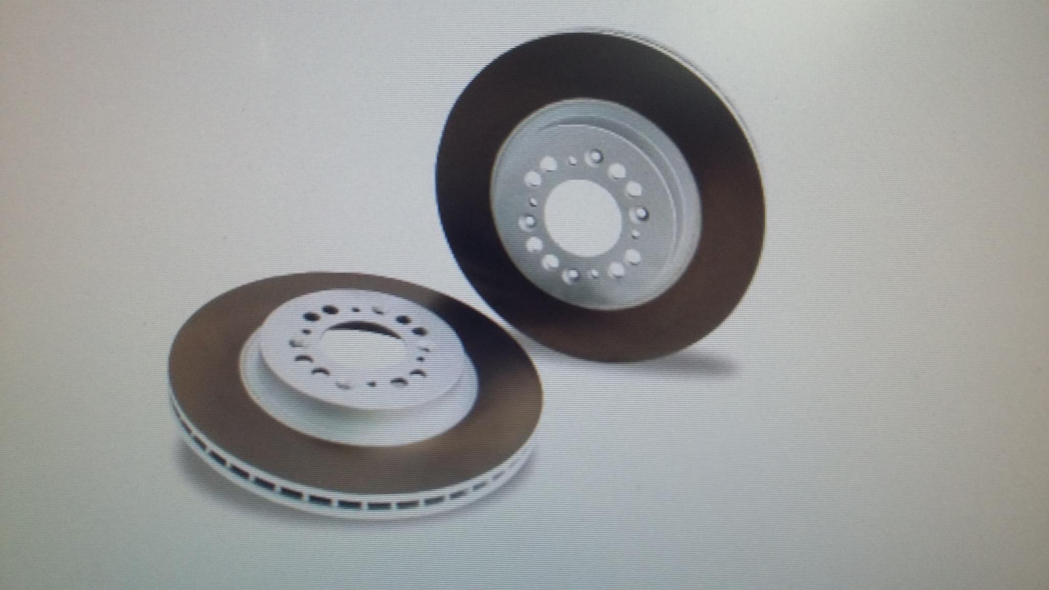

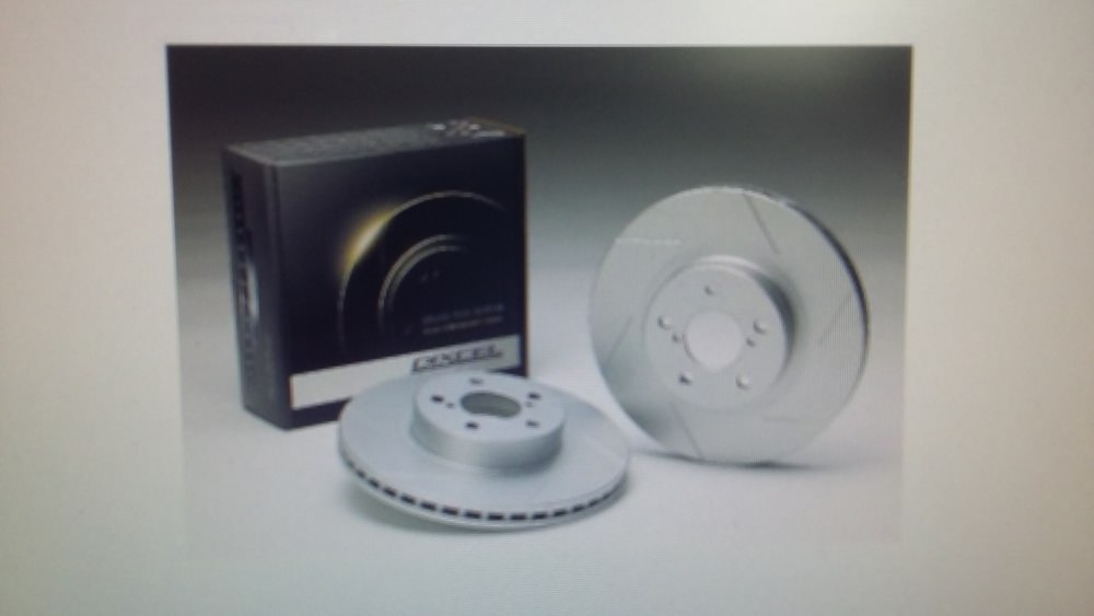

ce que tu montres est du disque classique style 3.0, juste bon pour la route en balade et là, il y a beaucoup moins cher sur oscaro!
La seule option sympa serait des bols alu flottant comme les PFC et GrA, pas percé bien sur.

Comme je le répète, faut essayer pour savoir ce que ça vaut mais une chose est sure, de par mon expérience perso,
  _ Disques classiques type 3.0 : c'est bien pour la route, balade ou lui coller un gros freinage pendant quelques secondes mais pas plus, car plus ça chauffe et plus ça voile, c'est la conception qui veut ça.  la piste étant beaucoup plus chaude, dilatée que le centre entre la jante et le moyeu, ça se fou en 8. Inutilisable sur piste à moins d'avoir un système de refroidissement hyper efficace et rouler à -2°. Donc chez Togei, ça doit etre ceux à  349€ ?  Pour une utilisation pareille, je préfère mettre 110€ dans des Brembo sur Oscaro.
  _ Disques sur bol alu "soudé" comme les 3,2 : Là ça commence à être intéressant. On peut les faire chauffer énormément sans qu'ils se voilent, voire les faire rougir! La règle numéro une est de très bien les faire refroidir avant l’arrêt du véhicule sinon c'est mort, et ça vibre ensuite. Ca ne sert à rien de les rectifier (j'ai essayé), c'est direct poubelle . Donc chez Togei, ça doit être les "sport" à 399€, encore une fois, la valeur sure chez hhk à moins de 300 euros.
Dans le cas ou je me trompe et ceux à 349€ sont des bols alu lisse type 3.2, effectivement ça vaut le coup d’être essayé (si ce n'est pas des copies de Zimmermann)
En tout cas merci de nous avoir fait connaitre cette marque et les taros, ça peux servir si les ATE sont indispo. Faudrait simplement qu'ils mettent des photos contractuelles sur leur site, car sans connaitre le design je n'en achèterai pas. C'est juste mon point de vu actuel :nickel8:

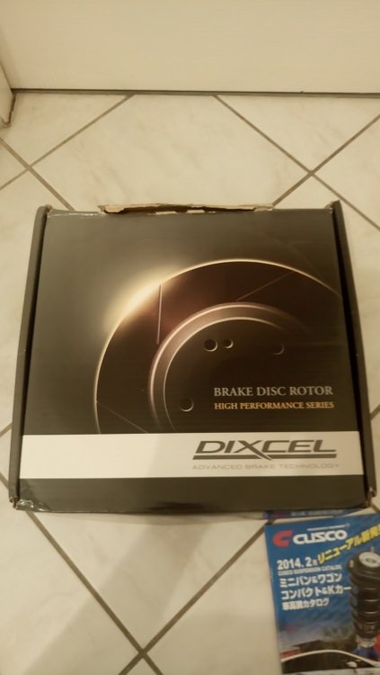

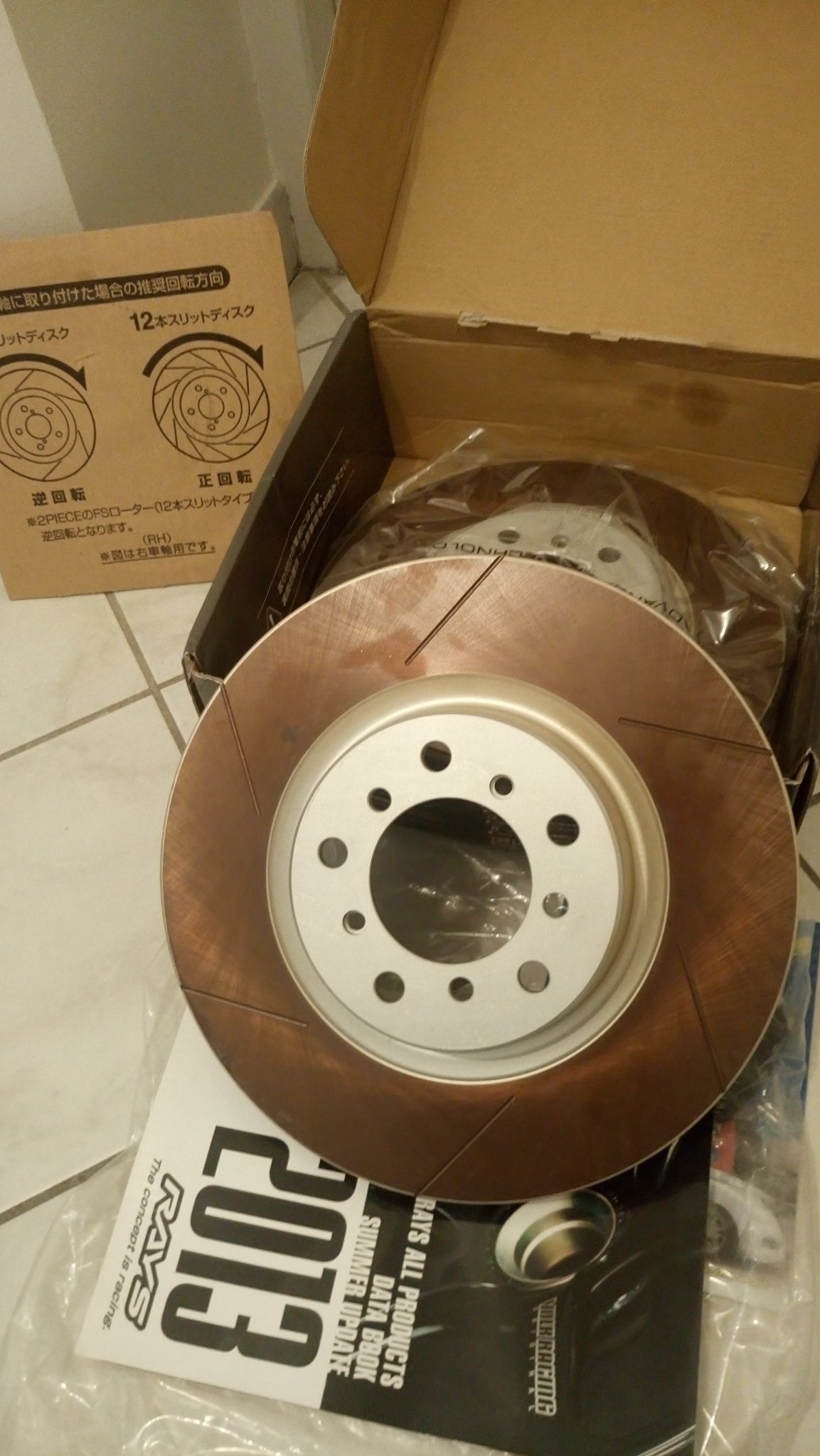

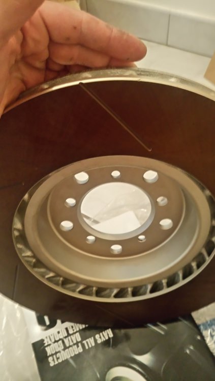

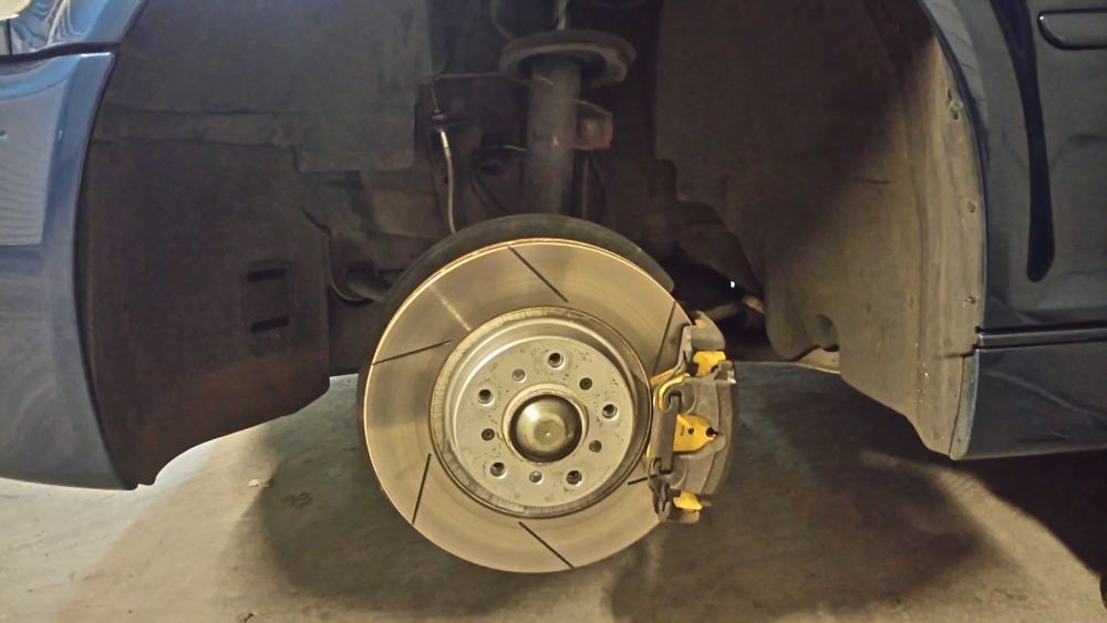

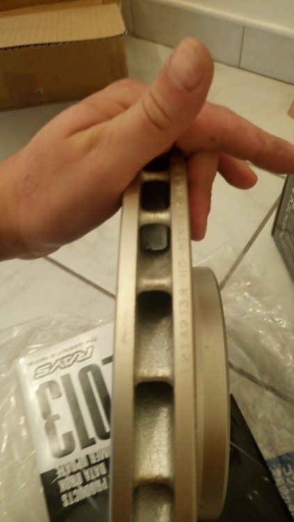

Oui effectivement j'ai les disques dixcel rainurés traitement thermique sur ma E46 associer à des plaquettes rs29 durites aviation aux 4 coins et liquide RBF 600 sa frein sec de chez sec.
SA ma créé un déséquilibre de freinage sur ma M pour dire....
Ça fait 1 an que j'ai ce montage et je fais énormément de montagne je peux vous dire sa frein sans aucune perte de freinage et plus de soucis de disques voiler.
L'avantages de c'est disque c'est que les rainures sont sens inverse de rotation pour un meilleur mordant
Possibilité en option pour 80 euros d'avoir 12 rainures au lieu de 6
Et le bol possibilité d'avoir la couleur que l'on veut options aussi
J'ai testé c'est disque et j'approuve leurs qualités l'arrière de la M va suivre dans un futur proche
Pour moi les japonais sont les meilleurs dans le monde de la compétition automobile et moto
Modifié par lotus
