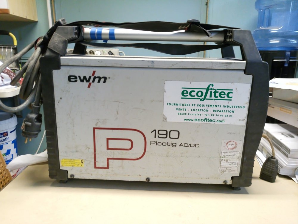

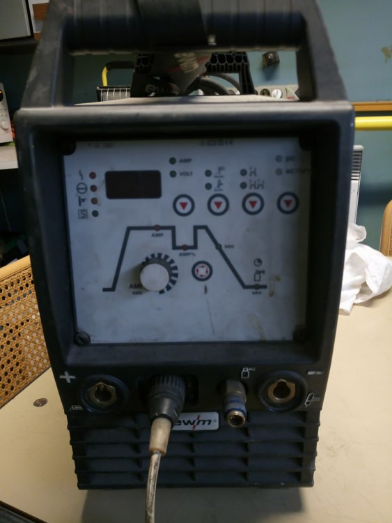

On va dire non je ne peux pas prétendre être un soudeur je suis plus dans la partie plomberie chauffage logement c'est mon collègue qui est soudeur j'aide pour des grosses interventions industrielle donc oui ça m'arrive de pointer fabriquer des supportages et souder moi-même mes cordons ne sont pas parfait comme il devrait être on va dire il me manque de la pratique pour me prétendre être soudeur mais j'ai déjà les bonnes bases pour l'utiliser faire des soudures étanches et résistante
Voilà la bête c'est le modèle 190 et non le 200 bon pas de grande différence lol

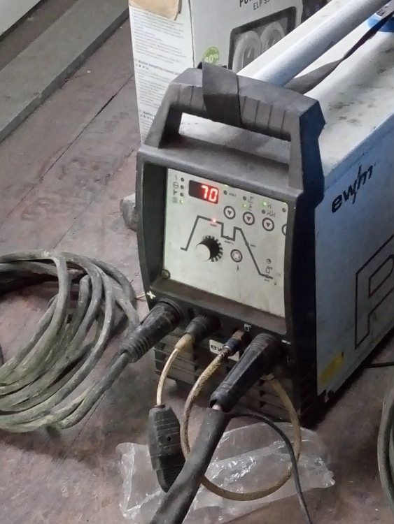

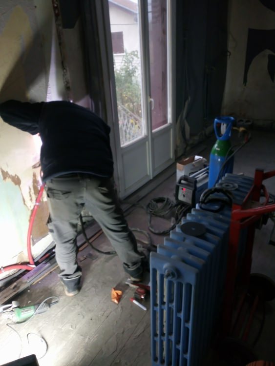

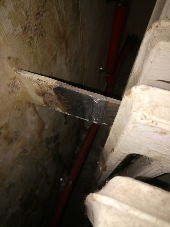

Ça tombe bien aujourd'hui on utilise le poste à souder pour rallonger des pattes de radiateur en fonte donc des plats en acier de 0,5 mm soudure acier l'ampérage et de 70 on utilise 1/3 de la puissance du poste
