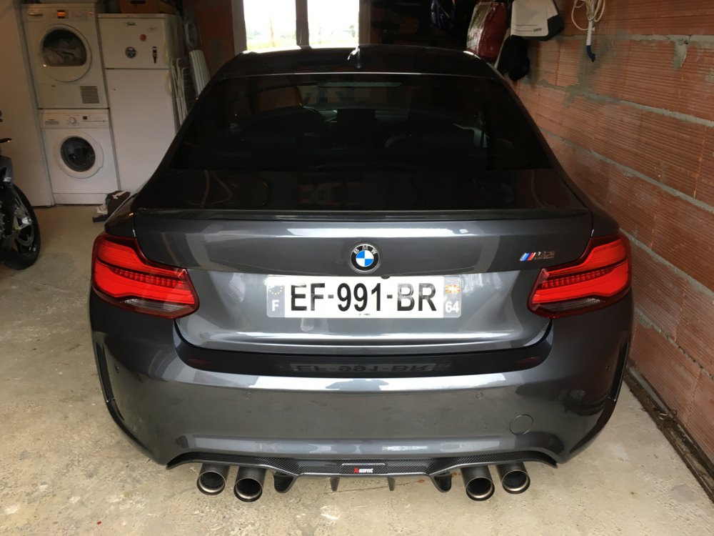

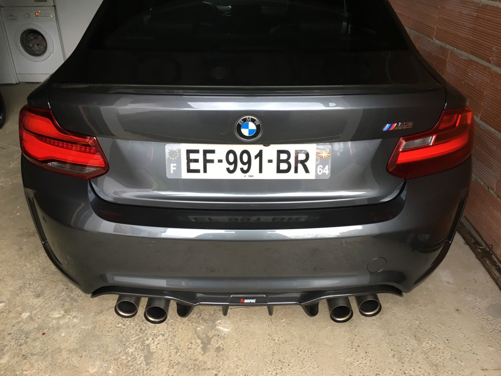

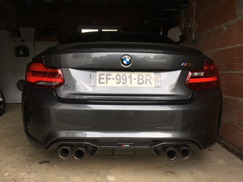

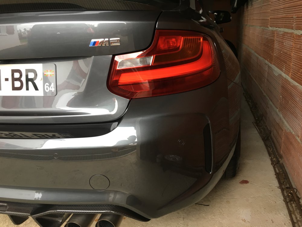

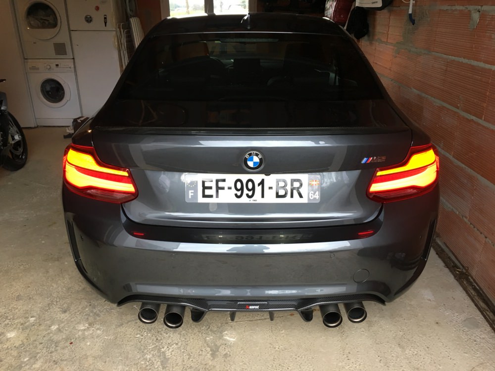

J’ai pas encore fait les branchements mais voila la différence entre les anciens et nouveaux feux ar , perso j’adore les nouveaux !

    Oui @Dou du Mont-Blanc le LCI est à gauche sur la première fois Perso je préfère nettement la signature lumineuse avant (full LED) et arrière de la LCI ?
  • Branchements et codages effectués , c’est très joli et fini le clignotant orange qui me plaisait vraiment pas ?

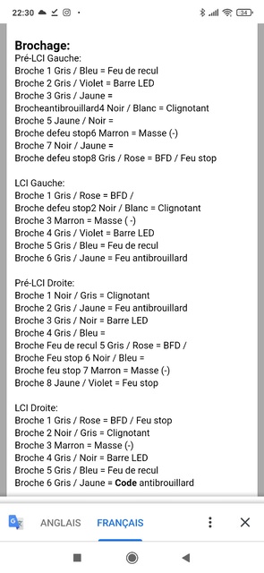

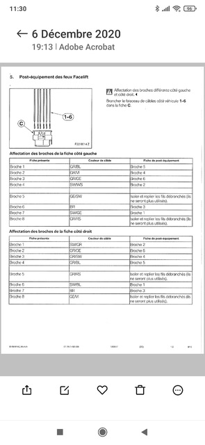

Bonjour à tous, je viens d'acheter des feux LCI pour ma M2, j'aimerais savoir si vous avez un plan à me partager pour passer les connecteurs 8 pôles aux connecteurs 6 pôles ? 🙏 Et en même temps, je ne suis pas connaisseur de bimmercode que je viens de télécharger sur mon smartphone Androïd, y a t'il un tuto que vous auriez fait "bien précis en Francais" pour le codage que des feux LCI ? je ne voudrais pas faire de Betise 🤗(oui je stresse un peu) 🤪
Un grand Merci 🙏
