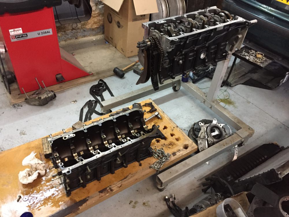

Dites, est-ce qu'il est possible que le numéro moteur soit frappé ailleurs  que sur cette plaque ? Parce que la mienne semble bien lisse...
Là j'ai déjà essayé de la frotter comme je pouvais à la Dremel en espérant faire ressortir des numéros, mais sans succès... :-(
alors , non ...
le n° comme tu as pu le voir sur les photos que j'ai mis , est "pointé"
une fois la rouille de surface brossée , tu salis ton doigt avec du gras , et tu le passe sur l'endroit ou doit etre le numero , ainsi tu va lisser la surface plane et les point qui sont en creux vont apparaitrent...
par contre si ton bloc est un bloc "neuf" , il n'est pas frappé ...
si ton bloc est un echange standard , je ne saurais dire , mais c'est possible aussi ...
je viens de reconstruire un S54 à partir d'un bloc nu et neuf ... il n'y avait pas de n° sur le nouveau bloc ...
je ne sais pas si ton auto est un modèle assujetti au rappel des coussinets ou pas ...
si c'est le cas , il faut savoir que certaines autos ont eu des casses moteur avant le rappel ( d’où le rappel ) et ont donc reçu un moteur échange standard ...
sur ta photo , je vois que la durite de retour d'huile est en inox tressé , et c'est en general sur les phases 2 non soumises au rappel que l'on la trouve ...
donne moi le VIN de ton auto par mp , que je regarde ...
