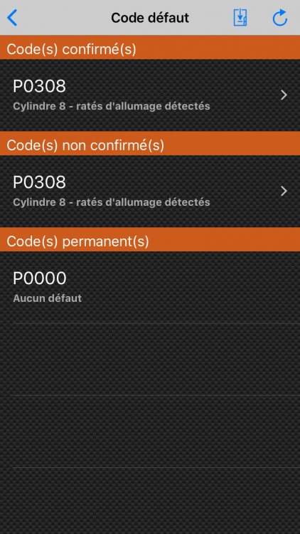

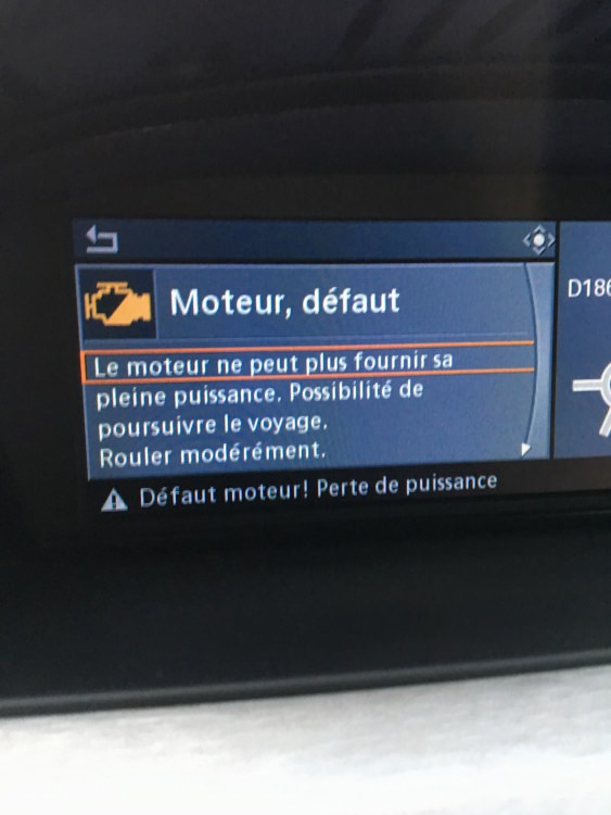

Salut,
un petit retour d experience sur sur une perte de puissance, compte tout bloqué à 4500, et voyant moteur allumé... et bien c’etait Une bobine d’allumage là numéro 8 pour moi et j’ai trouvé ça avec un obd scan (elm327), j ai aussi effacé le défaut une fois la bobine remplacée.

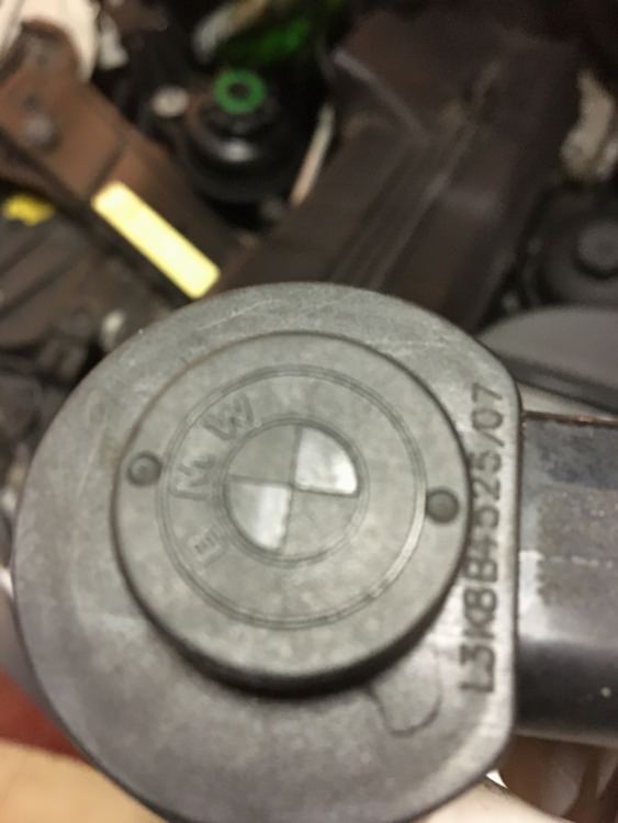

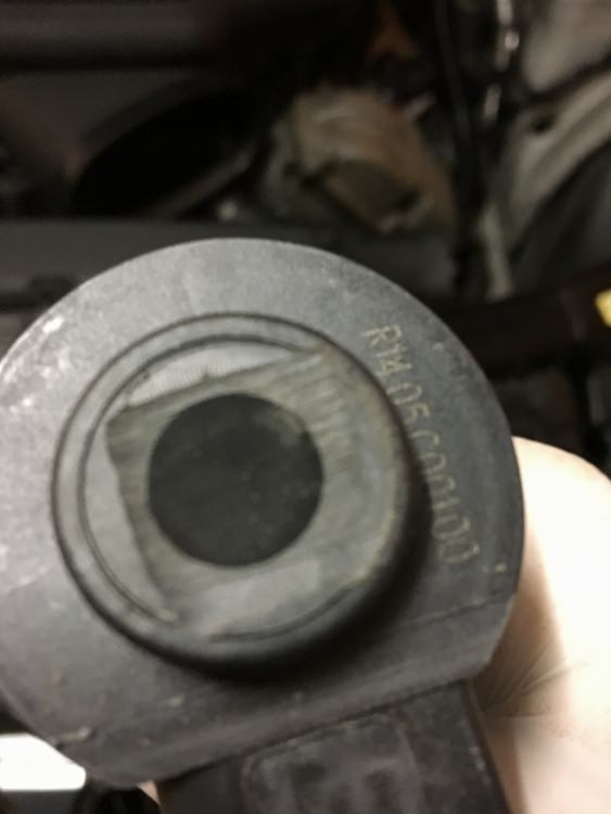

Salut,
et bien la la suite logique, une bobine de plus en défaut, donc j ai tout remplacé, au passage j’ai mis des ngk et j’ai bien l’impression que le fabriquant lime l’estampillage ´BMW’ quand ce n’est pas vendu par BMW. J’avais déjà vu ça sur des triangles....
