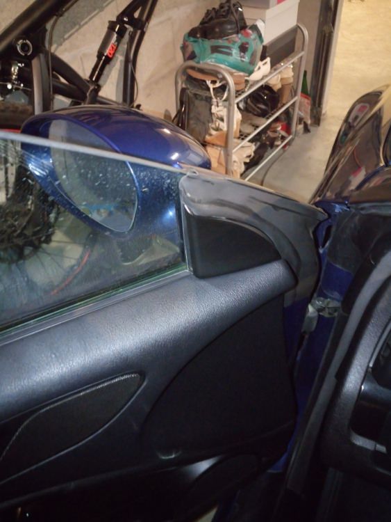

Je vais effectivement faire encore quelques tests avec du scotch et un tuyau d'arrosage.
Mais je ne me fais pas d'illusions, je suis bon pour changer les rails. Je vais attendre les beaux jours pour m'attaquer à ça.

Tu parles de l’espèce de joint qui colle la mousse à la portière ? Parce que du coup celui-ci est très simple à enlever avec une lame de cuter et ce repositionne parfaitement.

Non je te parle du joint qui est légèrement déchiré que je t'avais montré en photo
J'ai démonté la protection étanche pour sortir la vitre, je ne sais plus si c'est nécessaire pour le guide par contre. Je ne crois pas.

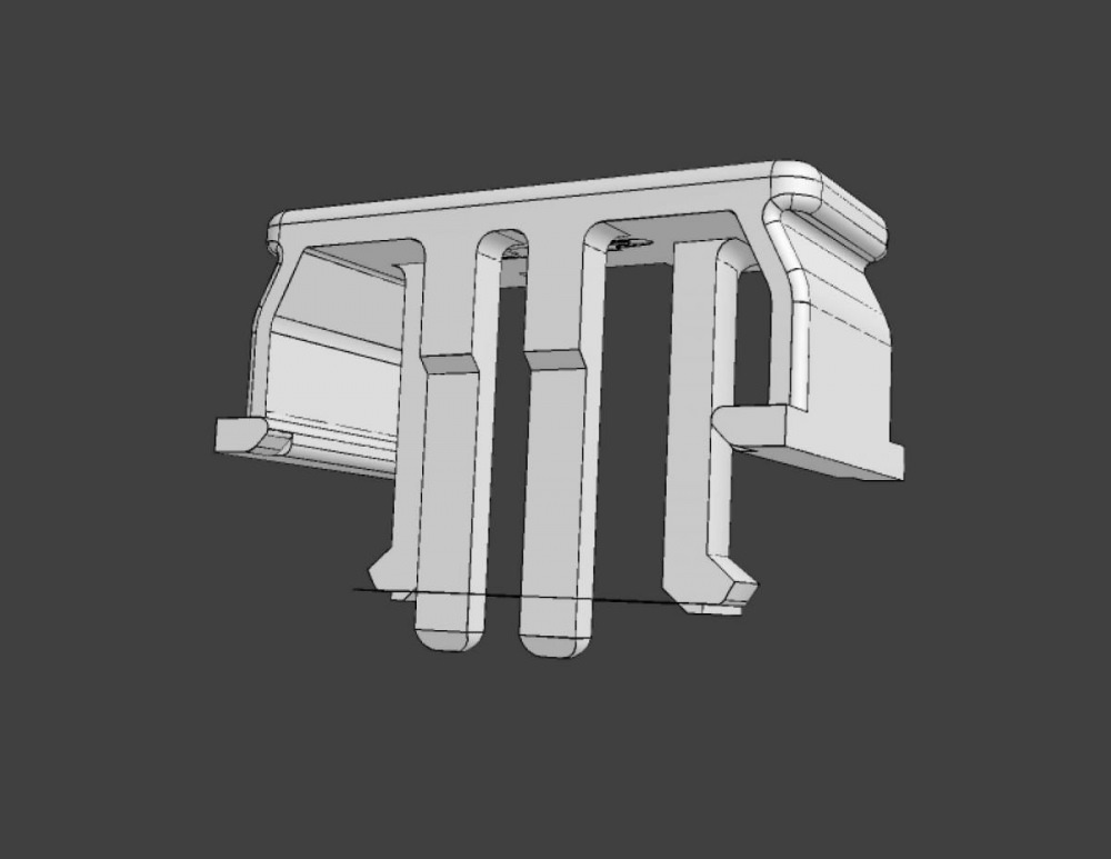

Bon je pense avoir compris d'où vient cette histoire d'airbag : il s'agit du bidule en plastique qui vérouille la connexion avec l'airbag. Les pattes en plastiques ont cassé à force de le démonter / remonter  :
Il y'a une procédure pour le démonter dans le TIS ("Unlocking/locking airbag plug connections").
J'ai trouvé l'explication détaillée ici : http://forum.e46fanatics.com/showthread.php?t=680542&page=2
Je vais aller recommander le câble de ce pas pour récupérer ce bidule en plastique.
A priori la ref serait : 61129118135.

Du coup j'ai pris le cable chez bmw à 32euros, j'ai récupérer le bidule en plastique qui verrouille la connexion avec l'airbag, je l'ai remonté sur l'ancienne connectique.
Un coup de valise pour supprimer le voyant et c'est reparti :)
