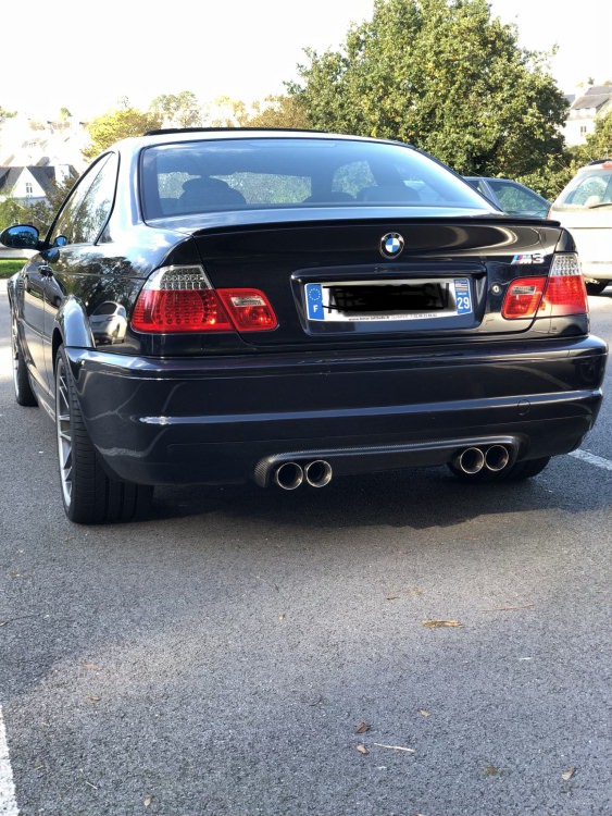

Aprés m'être présenté comme doit le faire tout nouveau membre ///Motorsport-passion, je me dirige tout de suite dans la partie ///M3 E46.
Donc je suis l'heureux propriétaire de cette BMW M3 Carbon Schwartz de 2001 de 102 000 kilomètres à l'heure d'aujourd'hui. Elle avait 98 000kms à l'achat.
Cela fait 1 an que j'ai fait cette acquistion. J'ai longtemps hésité entre une M5 E39, M3 E46, M3 e92 et Porsche 997 (étant Porsche du coté Paternel)
L'ensemble des silents blocs du train arrière sont neufs. Les amortisseurs avant ainsi que les triangles sont neuf.
J'ai mis en place une ligne de marque MILTEK (jolie bruit sans en faire de trop), un diffuseur CSL (Merci Breizhmotorsport).
Les projets:
- Mettre en place un vrai freinage: BMW PERFORMANCE JAUNE
- Repeindre les jantes
- Renover la carrosserie
J'ai rejoint le forum afin de rencontrer des passionnés et échanger sur le sujet qui nous reuni, cette fameuse ///M
Je souhaiterai d'ailleurs comparer certain bruit que fait ma ///M. Travaillant dans le monde de l'automobile, j'ai comme défaut d'être parano sur le moindre bruit que j'entend.
A trés bientôt
Sportivement.:nickel8:
IMG_20171113_133701.thumb.jpg.02ef8cefd8801abd6ba1433fc16bf926.jpgIMG_20171113_133745.thumb.jpg.c67ffa2639a48860145ee63b78cdaa94.jpgIMG_20171113_133541.thumb.JPG.cb43d8d83d1dc1e6aff92a272879438e.JPG

elle tire une drôle de tête ta roue arrière côté passager :-)

A oui exact sur la photo

et ils n'ont pas fait de géométrie lors du changement de SB ?

Si géométrie complète. C’est la photo qui déforme

ça m'a choqué, et je ne savais pas que des photos déformaient à ce point. Tu as le rapport ?

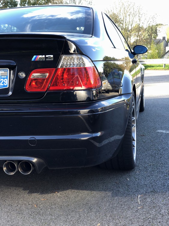

Voici une photo de ce fameux coter vue arrière. ^^

C'est mieux :-)

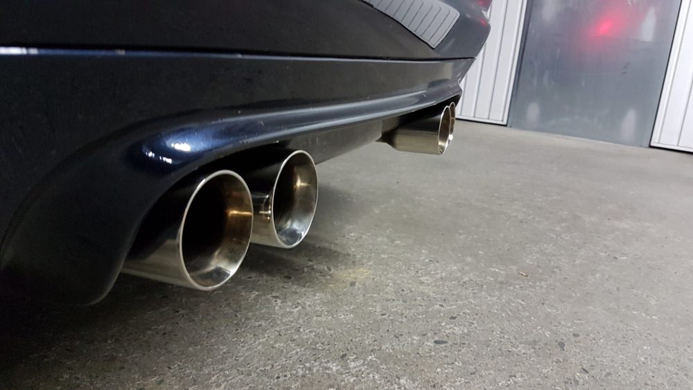

Attention au positionnement de ton silencieux Milltek (j'ai le même que toi, j'en suis super content il fait un bruit magnifique ?), sur les photos il paraît trop haut, quand je l'ai monté au début, il était quasiment collé au diffuseur CSL, et du coup ça attaque le diffuseur et sa peinture c'est pas bon du tout ! La solution est de le demonter et de rajouter des entretoises entre la caisse et les silentbloc du silencieux.
Avant :

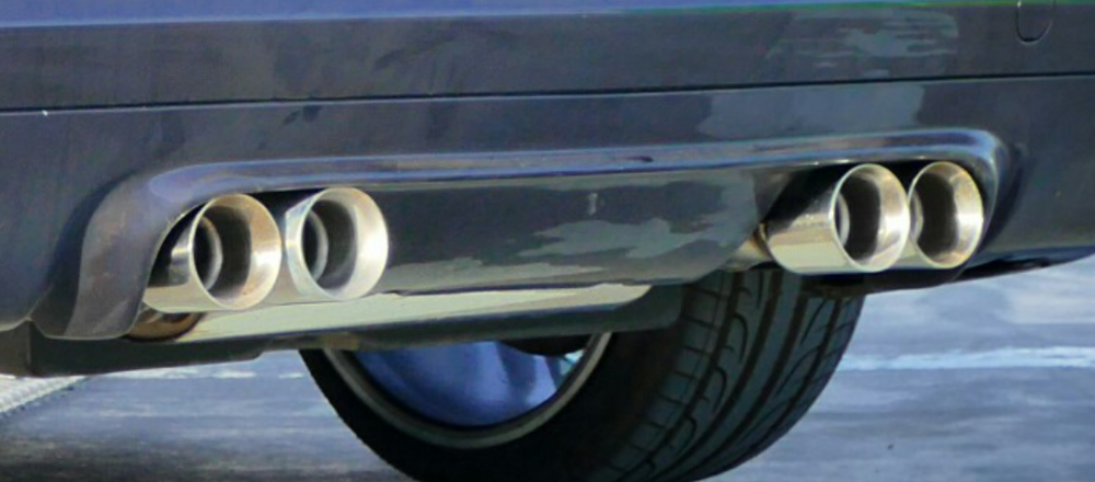

Après :
C'est mieux esthétiquement et ça ne brule pas la peinture du diffuseur !

pour être honnête, je ne trouve pas qu’il soit trop au mais par contre les sorties ne sont pas à fleur du diffuseur, impossible de faire mieux. Je vois sur les photos que c’est possible. Comment faire ?

Il est pas a fleur, il est légèrement en retrait sur la mienne :/ mais c'est moins choquant que collé au diffuseur esthétiquement.
Avec le diffuseur d'origine ça passe niquel mais avec le CSL c'est un poil trop court.
Quand la ligne est bien chaude apres avoir roulé un peu fort il recule légèrement ^^ donc c'est mieux mais pas parfait.
On peux rien faire sans modifier le silencieux pour ralonger les sorties il faut les découper et faire souder des tubes pour ajouter 3/4cm de plus... chose que je n'ai pas voulu faire.
