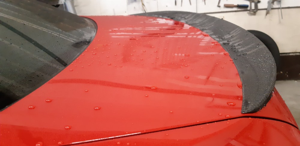

Voilà, le becquet et posé. J ai utilisé le kit colle que j avais pris avec mais je pense que la colle à pare brise c est pareil. Suffit de bien dégraisser.

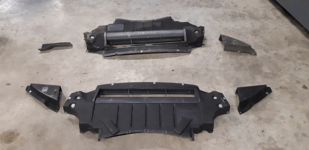

J ai profité du remontage des passages de roues pour changer les fermeture de pare choc. Les autres avais déjà bien subi les attaques des dos d ânes ?
Bien vu pour les bas de P-C ! Le nombre de fois où j’ai eu la goutte au front en rentrant dans le parking... Kkrrraaaaa chhhhhrrrrrrrr !

Pas trop galère à poser ? Je viens de le recevoir à la maison mais j’ose pas le faire moi même.
Modifié par Fred///M
Non, il faut bien appliqué la colle, pas trop sur les rebord pour que ça ne déborde pas. Si tu veux, tu peux posé le becquet à la bonne place et tu scotch tout le pourtour comme ça tu as l emplacement exacte pour le poser et si ça debord ça sera sur le scotch. Bien poncer le becquet et bien le dégraisser.

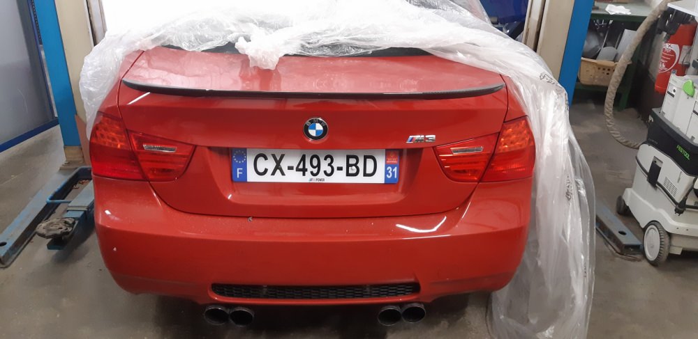

J adore ce spoiler du plus bel effet ! tu as une photo de derrière :W
Faut que je le trouve :lover:
J ai que celle là pour le moment mais c est encore plus joli de derrière. J en mars une dé  que possible
