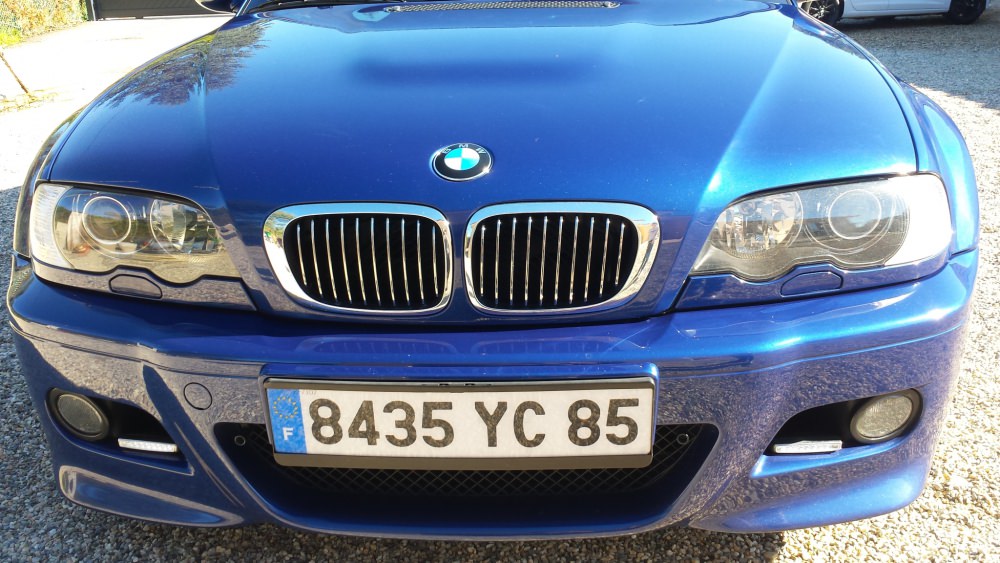

les point de fix OEM etant quand même relativement au centre de la plaque , je pose quasi à chaque fois 3 tampon de double face ...
un au milieu pour garder la plaque à distance de la peinture et éviter les phénomènes de gondolage
un à chaque bout pour que la plaque ne "rebique" pas ...
les rivets etant dans des prisonniers plastique , autant dire que la plaque tient plus par le double face que par les rivets :ptdr:
j’aime quand la plaque ( surtout l’arrière ) est décollé de la carrosserie ...
1 les vibrations ne raye pas la peinture ...
2 la crasse ne se stocke pas , et au lavage haute pression , ça passe dessous et c'est rincé ...
