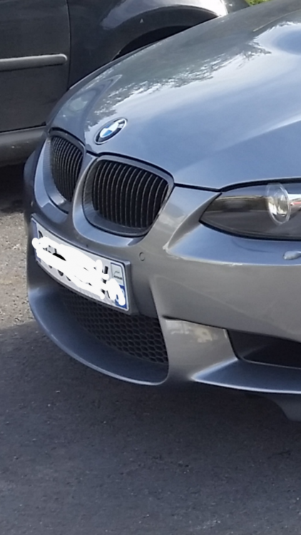

Il existe un support plaque OEM à l'avant qui compense la courbure du parechoc
Yes c'est ce que j'ai

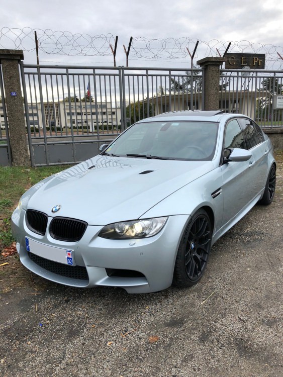

Moi aussi :nickel:

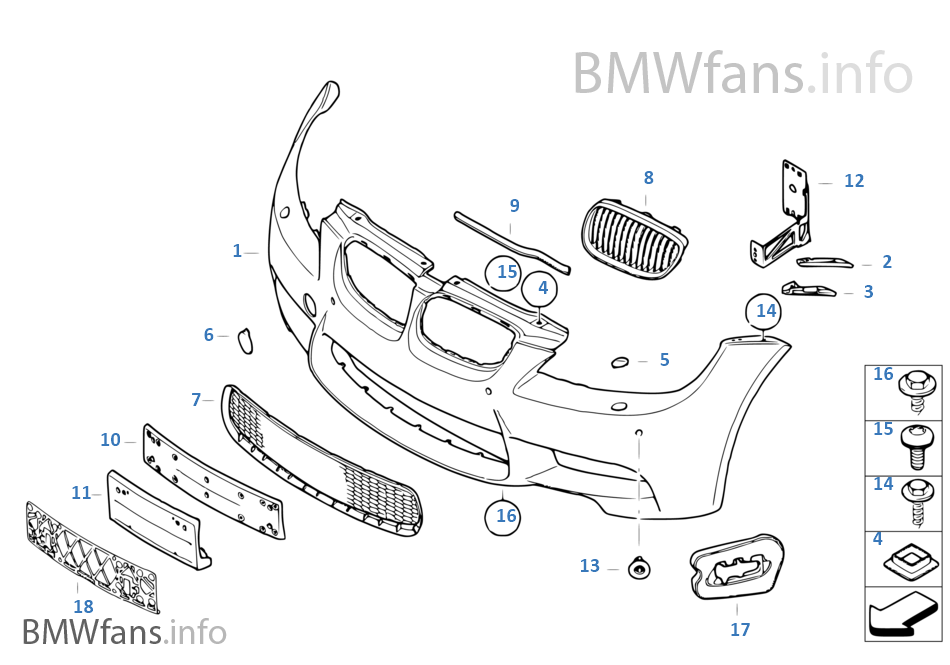

Ça c est beau ça, quelqu un à une référence ?
ça apparrait sur la vu ETK , mais impossible d'avoir la ref ...
j'ai déja cherché ...
j'y retourne , mais ça a l'air bien compliqué ...
quelqu'un a un VIN à me fournir ? pas besoin des deux derniers chiffres ...
http://fr.bmwfans.info/parts-catalog/E92/Europe/M3-S65/L-N/mar2008/browse/vehicle_trim/m_trim_front/
Appui de plaque d'immatric. en apprêt
10
 i  51 11 7 892 575
M
    1
260 g
0.6 lb
33,00 €
  Appui de plaque d'immatric. peint
+Infos
Indiquer code couleur à la commande
10
 i  51 11 0 433 102
CODE - UNI/MET.
  1
288 g
0.6 lb
97,74 €
ça c'est E92/93 ... pas E90 donc pas dit que ça se monte ...
Si ca se monte :)
Avec mon code VIN, la pièce existe pas visiblement mais ca passe puisque je l'ai :nickel:
Je l'ai sur la mienne ca passe :tchin:
ok , comme on dit mieux vaut avoir fait le montage , et vérifié ... :nickel:
