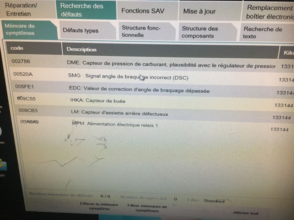

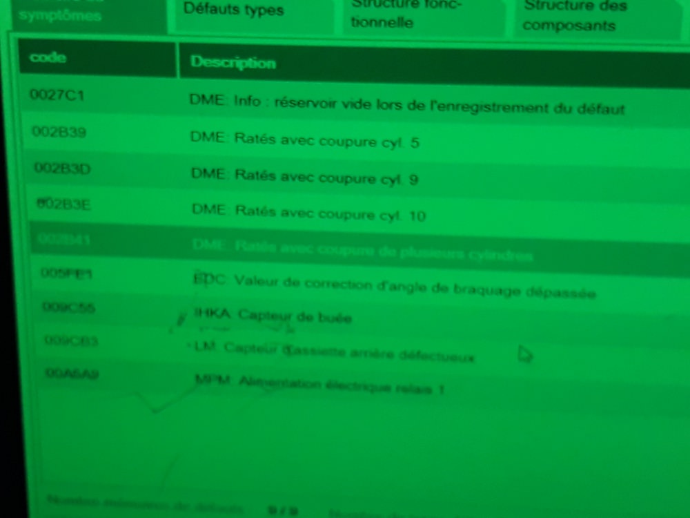

J ai passé juste et j ai les défauts suivant :

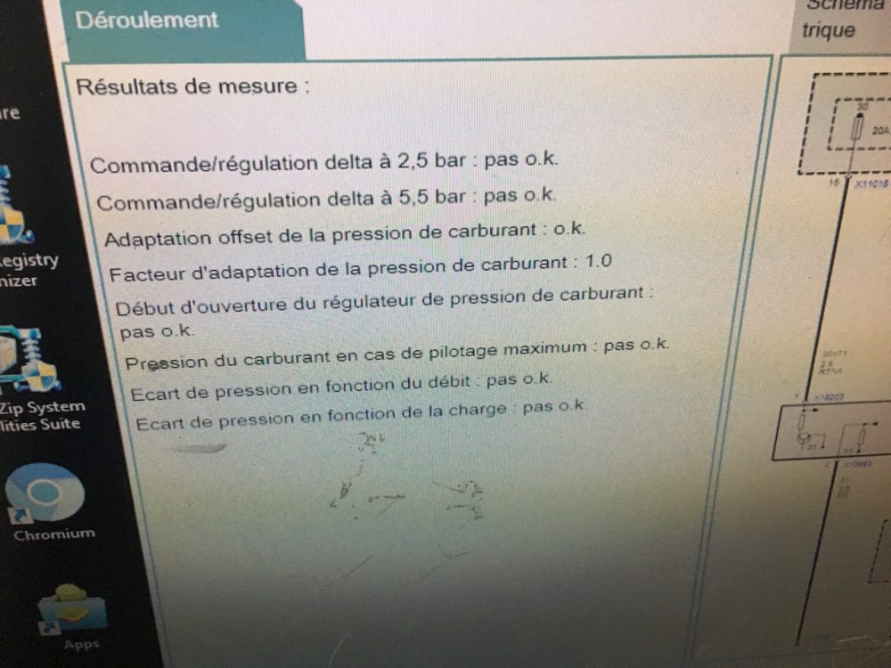

Donc je me pose la question si c est la pompe vote passager qui est HS ou si j ai juste le filtre à remplacer .... Je sais que c est mieux de changer les deux mais en ce moment on essaye de faire au minimum .
Et j ai le défaut alimentation relais MPM vous savez à quoi ça correspond ?

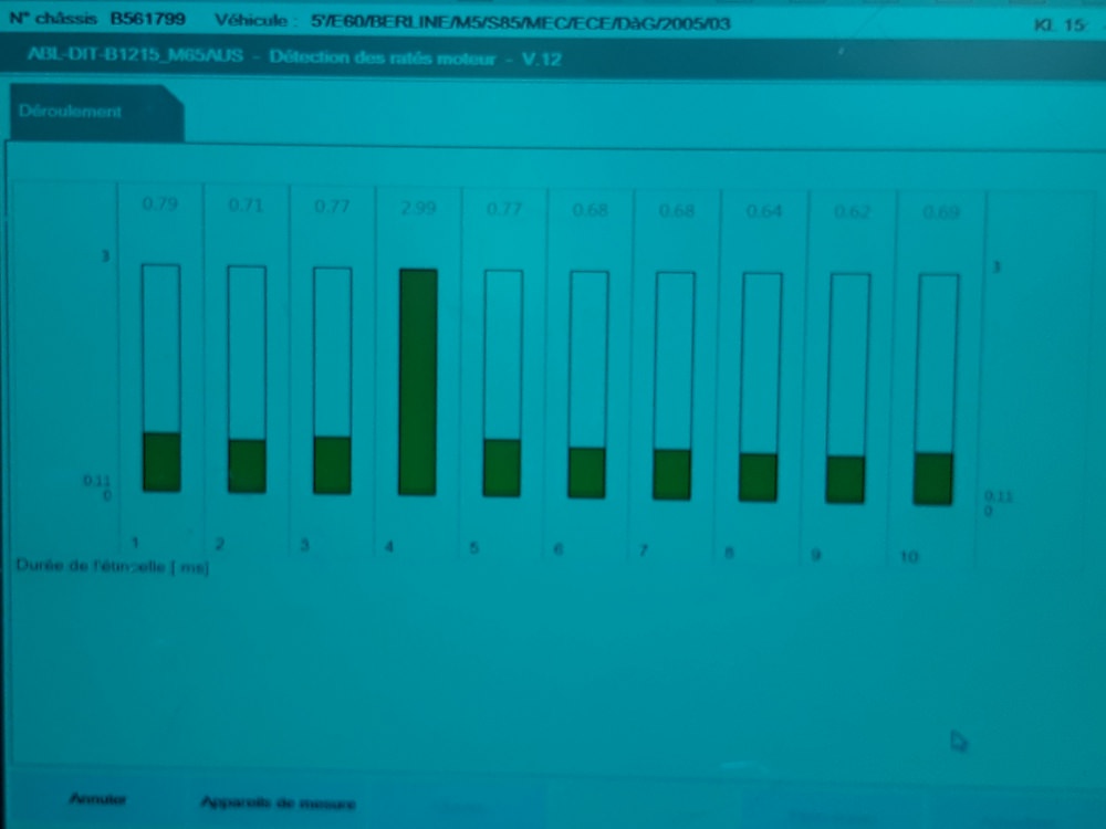

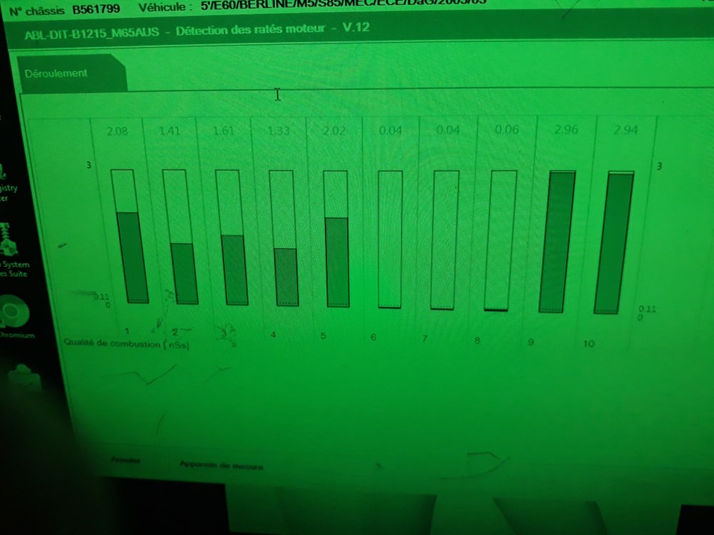

Bonjour aujourd'hui j ai remplacer ma pompe et le filtre , j ai préféré tous changer .....
Ensuite je passe le fait pour faire un effacement des défauts . Et la démarre ...
Juste contact mis l aiguille est à 6500tr et des que je la démarre est bride à 4500 tr ? ralenti instable

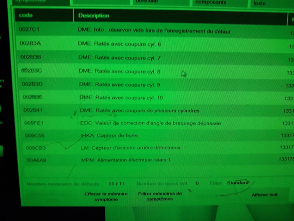

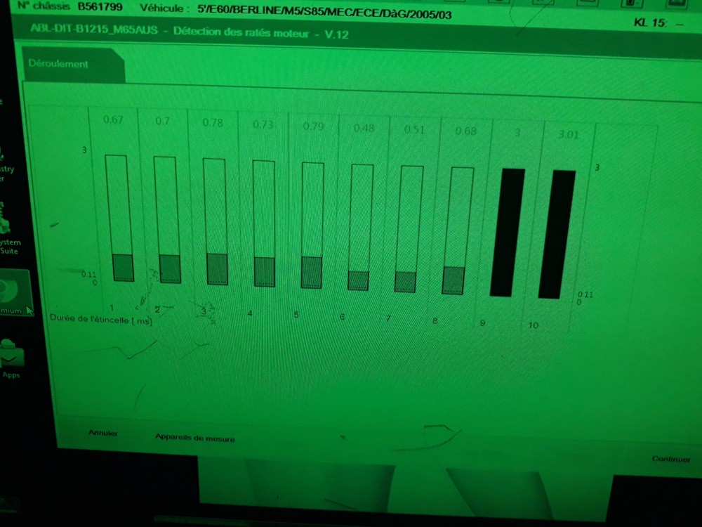

Donc je décide de faire une première  lecture des défauts et je m aperçois raté sur plusieurs cylindres ( désoler pour la qualité des photos ) donc j ai inversé les bobines ( j en ai quelques unes d avance ) et pareil même résultat ...

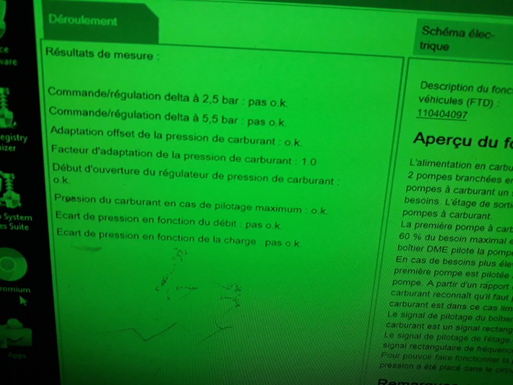

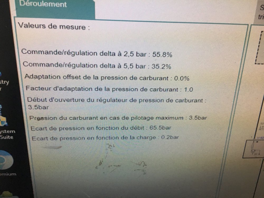

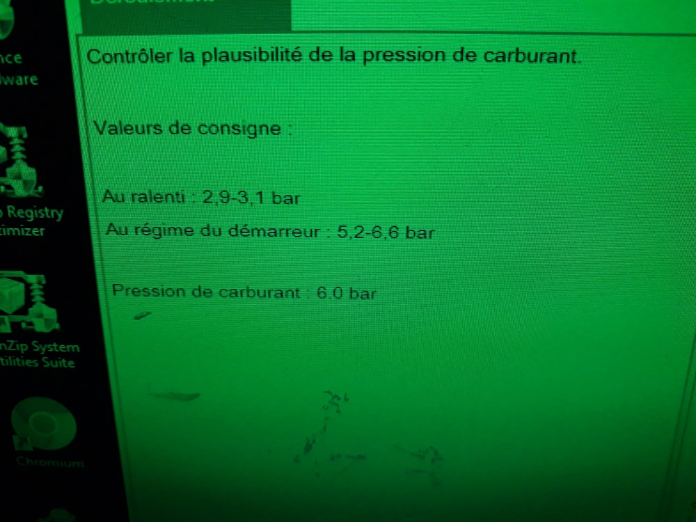

Et j ai refais une lecture pour les valeurs de la pompe et pareil pourtant tout est neuf et bien montée j ai de vérifier à 2 fois .
La je suis un peu perdu si quelqu un a une idée ou me dire quel contrôle effectué ?

Ce que je comprend pas c est que mes valeurs de pompes à carburant ne sont pas bonnes malgré le changement ....

Je viens de refaire une lecture défaut maintenant j ai défaut raté sur cylindre 4 , 5 et 9
A rien comprendre
