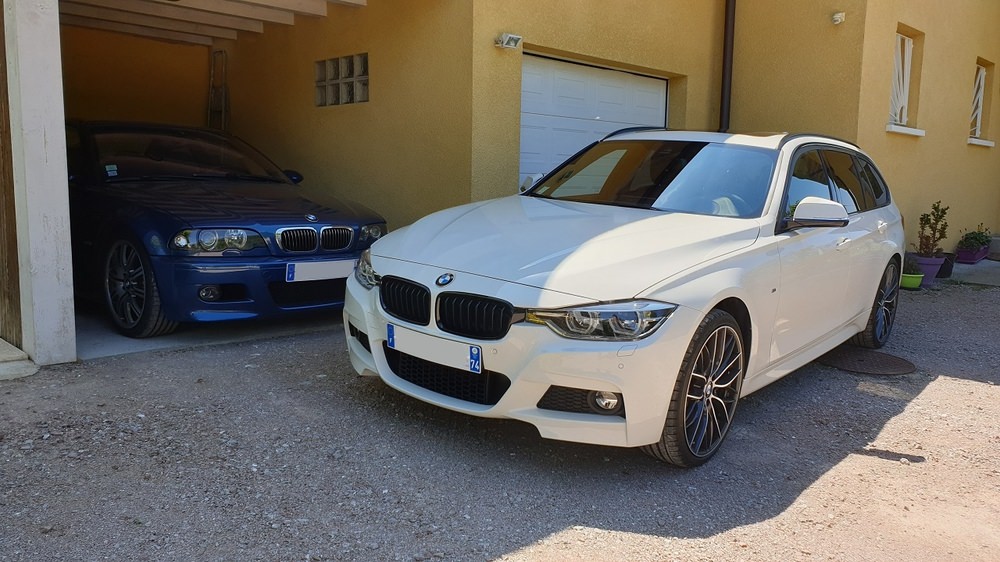

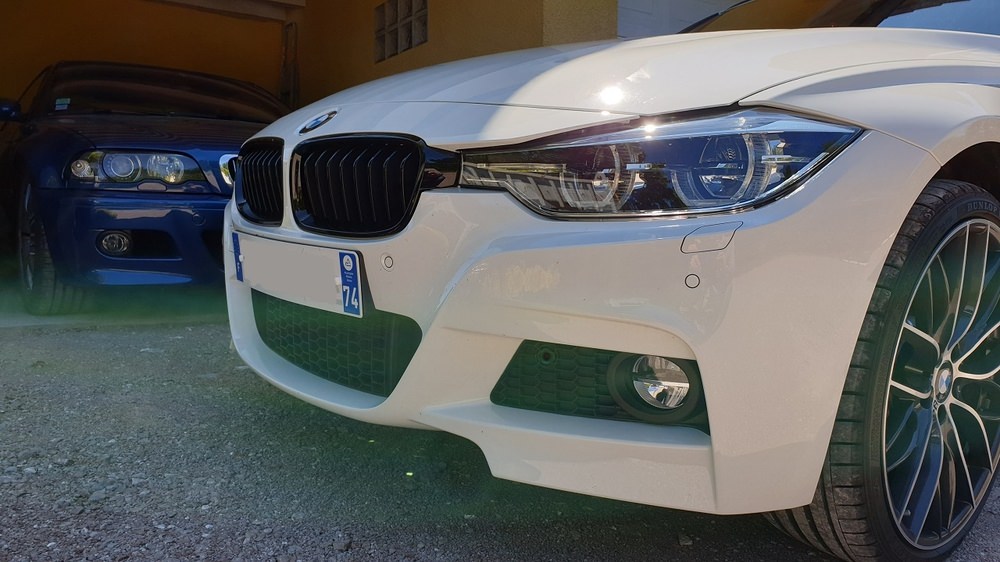

mup Posté(e) le 16 mai 2019 Auteur Signaler Partager Posté(e) le 16 mai 2019 Avec sa nouvelle copine... Je referais des photos décentes quand elles seront propres les 2 ! 4 3 Lien vers le commentaire Partager sur d’autres sites Plus d'options de partage...

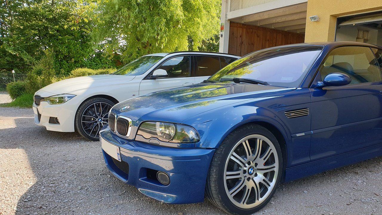

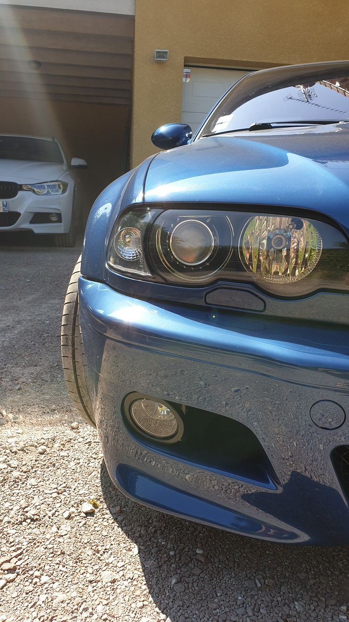

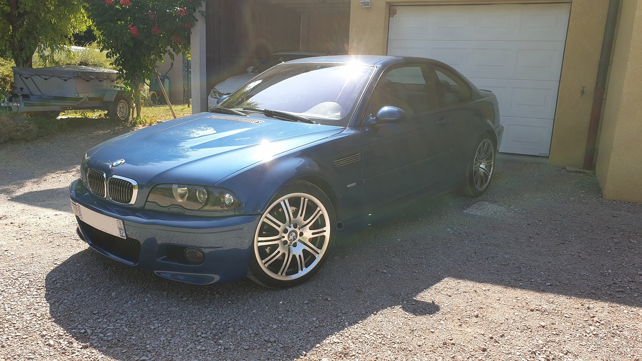

mup Posté(e) le 19 juillet 2019 Auteur Signaler Partager Posté(e) le 19 juillet 2019 Elle était bien poussiéreuse mais tant pis. ? 4 2 Lien vers le commentaire Partager sur d’autres sites Plus d'options de partage...
Séb63 Posté(e) le 19 juillet 2019 Signaler Partager Posté(e) le 19 juillet 2019 Des clignotants OEM à l’avant et impec ?? 4 Lien vers le commentaire Partager sur d’autres sites Plus d'options de partage...
mup Posté(e) le 19 juillet 2019 Auteur Signaler Partager Posté(e) le 19 juillet 2019 il y a une heure, Séb63 a dit : Des clignotants OEM à l’avant et impec ?? J'y viendrai certainement, mais ceux là ne me choquent pas trop, c'est d'ailleurs pour ça qu'ils y sont encore ! Lien vers le commentaire Partager sur d’autres sites Plus d'options de partage...
Invité Posté(e) le 19 juillet 2019 Signaler Partager Posté(e) le 19 juillet 2019 Magnifique cette couleur. Je l'ai en 330 cabriolet, je ne m'en lasse pas. ? En M3, elle est dingue. Combien de bornes maintenant? Lien vers le commentaire Partager sur d’autres sites Plus d'options de partage...
mup Posté(e) le 22 juillet 2019 Auteur Signaler Partager Posté(e) le 22 juillet 2019 Le 19/07/2019 à 17:05, Deno a dit : Magnifique cette couleur. Je l'ai en 330 cabriolet, je ne m'en lasse pas. ? En M3, elle est dingue. Combien de bornes maintenant? Elle arrive à 130000km à 2-300km près. ? Lien vers le commentaire Partager sur d’autres sites Plus d'options de partage...

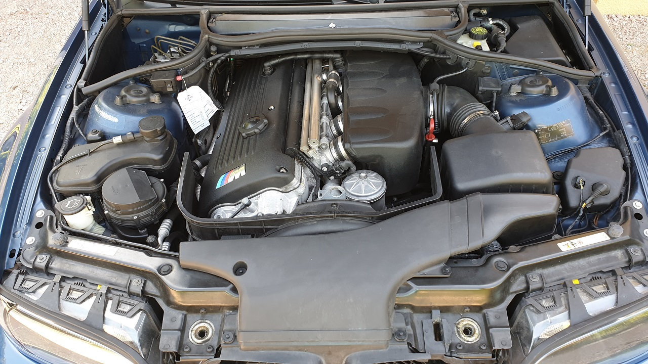

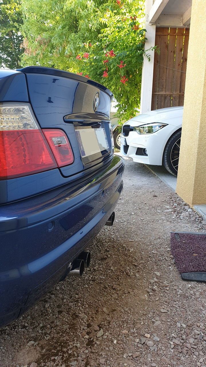

mup Posté(e) le 2 septembre 2019 Auteur Signaler Partager Posté(e) le 2 septembre 2019 Aller, une petite fournée de photos, des 2 BMW, sales toutes les 2, et dans un cadre idyllique devant la porte du garage. ? Le moteur, relativement propre pour 130000km dans 2-300 bornes... Attention, nous déclinons toute responsabilité sur ce que les images suivantes pourraient provoquer (nausées, vomissements...) selon la sensibilité de l'auditoire ! ? Ces images peuvent choquer. Vous étiez prévenus ! ? 3 3 3 Lien vers le commentaire Partager sur d’autres sites Plus d'options de partage...
Tchomineur Posté(e) le 6 septembre 2019 Signaler Partager Posté(e) le 6 septembre 2019 J’adore toujours cette configuration débile à souhait ? ! Lien vers le commentaire Partager sur d’autres sites Plus d'options de partage...

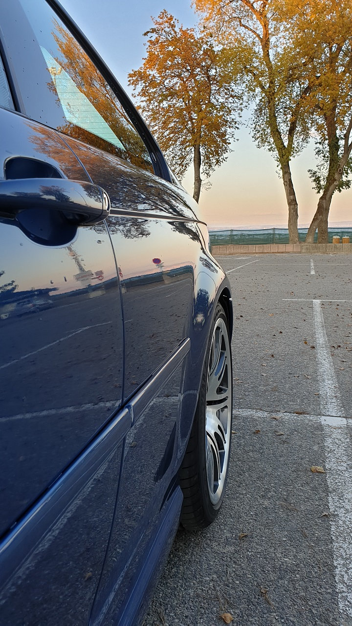

mup Posté(e) le 17 novembre 2019 Auteur Signaler Partager Posté(e) le 17 novembre 2019 Contrairement à ce que la neige pourrait laisser supposer ailleurs, ici c'est encore l'automne. ? Enfin bon, ça c'était hier, aujourd'hui il pleut comme vache qui pisse. ? 4 4 Lien vers le commentaire Partager sur d’autres sites Plus d'options de partage...
Tchomineur Posté(e) le 19 novembre 2019 Signaler Partager Posté(e) le 19 novembre 2019 Detailing pro depuis !? Cela brille de ouf !? Lien vers le commentaire Partager sur d’autres sites Plus d'options de partage...

mup Posté(e) le 20 novembre 2019 Auteur Signaler Partager Posté(e) le 20 novembre 2019 Il y a 13 heures, Tchomineur a dit : Detailing pro depuis !? Cela brille de ouf !? Non, lavage à l'éléphant bleu, juste pour enlever la poussière et les insectes éclatés sur la face avant. ? 1 Lien vers le commentaire Partager sur d’autres sites Plus d'options de partage...
