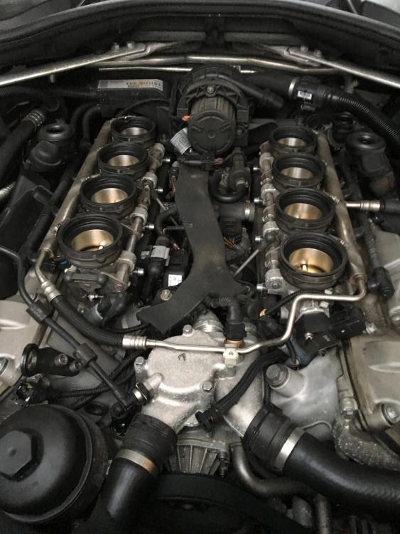

avez vous déjà remplacé les pignons à l 'intérieur des moteurs de commande de papillons? si oui ou les avez vous acheté?
J'ai un défaut  P161F avec réduction du régime max, voyant  dsc, crevaison ...
Ce défaut n'est pas systématique  et apparaît sans démarrer (donc pendant la phase de test), et si je coupe le contact pour le remettre, plus de défauts... il semblerait que quand les pignons prennent du jeu, la position n’étant plus super précise cela génère le défaut. J'ai aussi lu sur des forums US que lorsque le problème est traité au début des symptômes, l’électronique n'est pas touchée.
merci A+

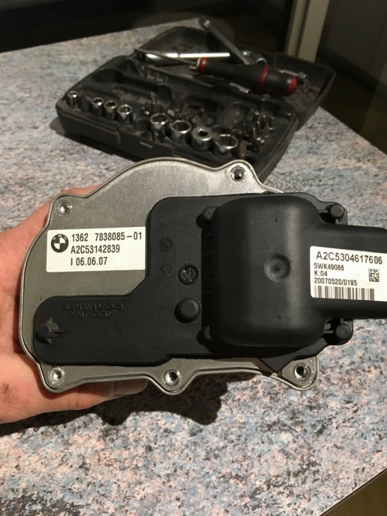

j ai eu pf motorsport et chez eux ils remplacent l élément complet.
j’ai commandé les pignons en angleterre de la marque   odometer . 76e livré.
je verai bien à l ouverture si il y a des signes de chauffe sur le circuit imprimé.
bientot la suite en images.

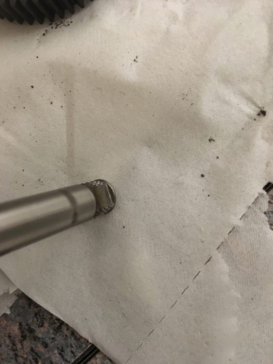

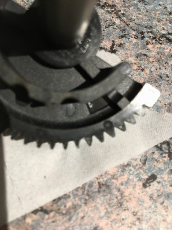

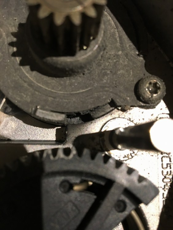

Salut,

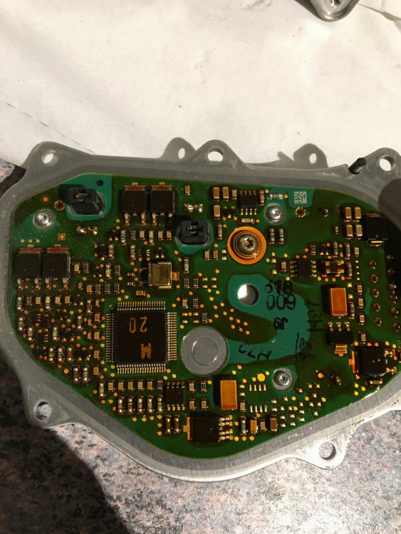

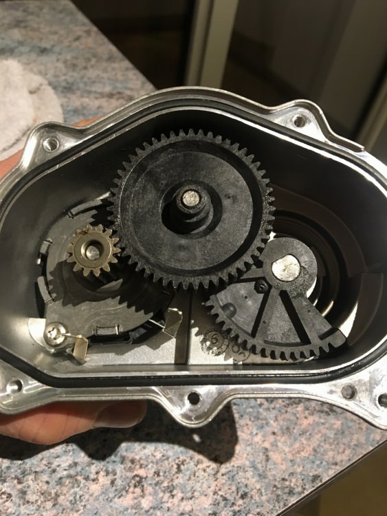

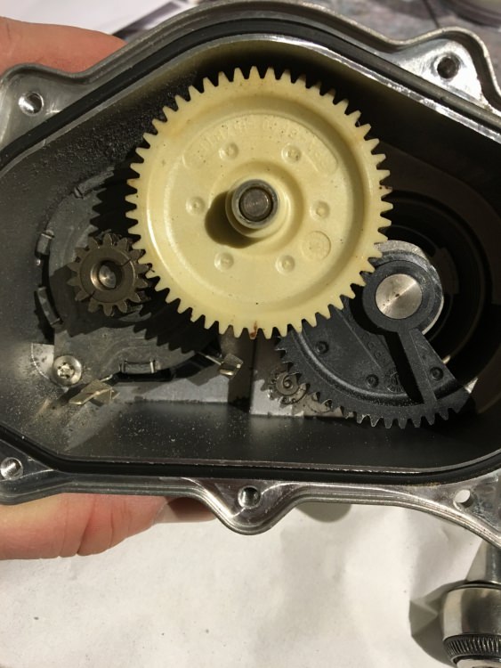

alors j ai reçu les pignons, j’ai démonté le moteur de papillon du banc 2 celui qui se met en défaut et les pignons sont remplacés.
les dents du pignon sont usés c’est visible.
L’électronique semble visiblement sans trace de chauffe le circuit imprimé semble clean lui aussi...
Demain remontage sur l’auto... je vous dirai si les défauts réapparaissent
