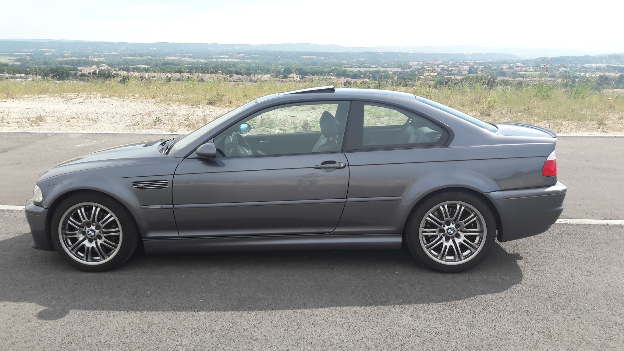

de tête 20mm. Voilà une photo de la mienne en PSS10 au plus haut.
La voiture est efficace mais je trouve ça un poil trop tape cul pour du routier, même sur les positions les plus souples.

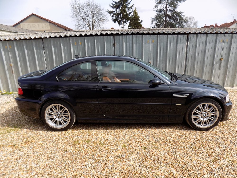

Pour illustrer ou se faire un avis c'est une photo de la mienne avec ses ressorts et amortisseurs d’origine

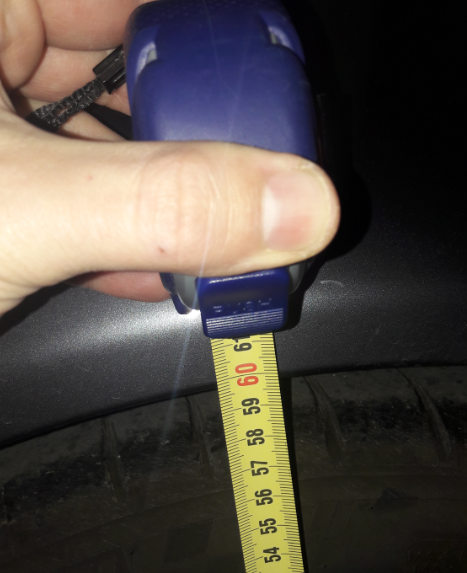

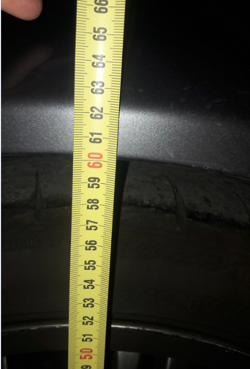

Désolé pour la réponse tardive, je n'utilise pas beaucoup la m3 en cette saison :)
Alors voici ce que j'ai mesuré en 18" du bas de la jante à l'aile :
Arrière :
Avant :
