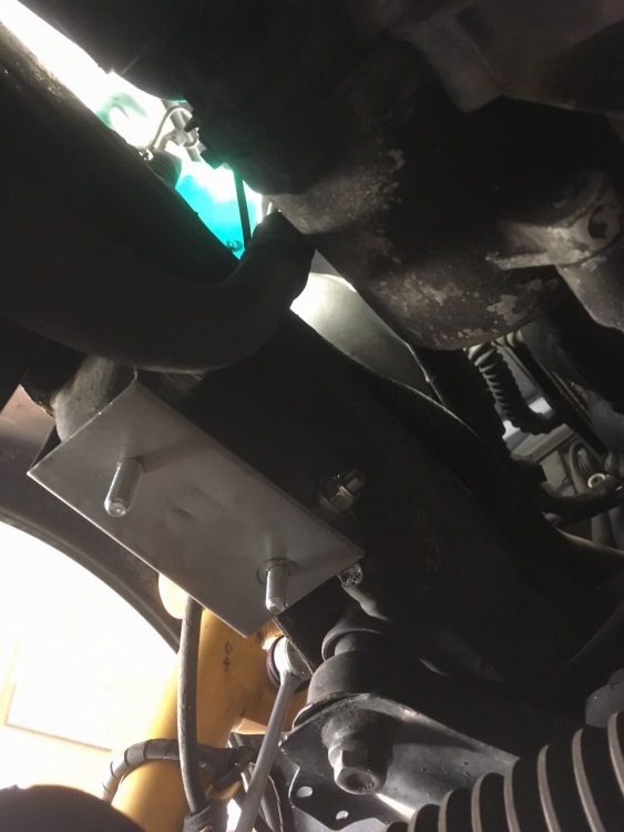

Dans la continuité de :

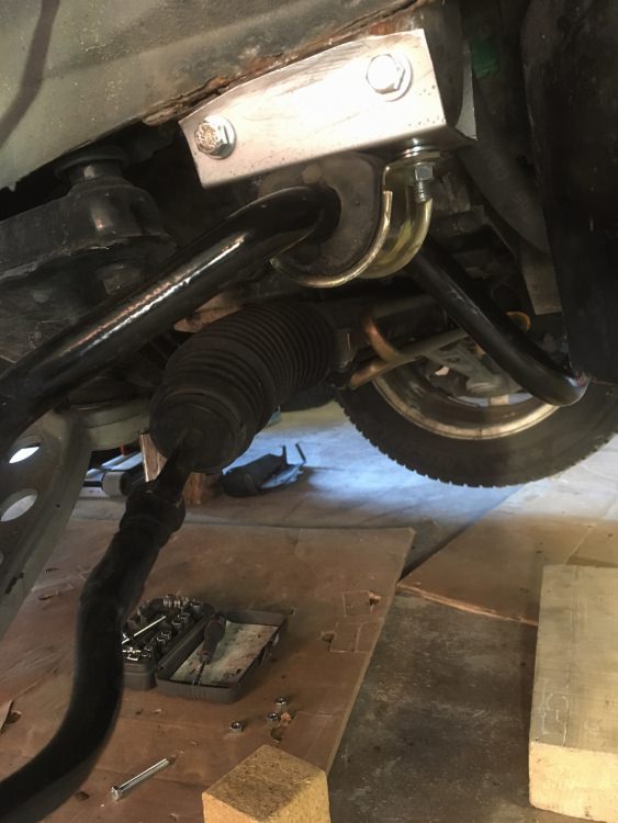

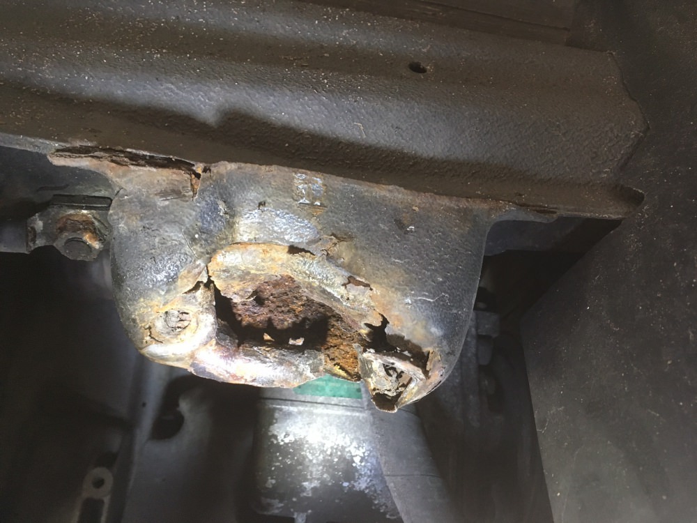

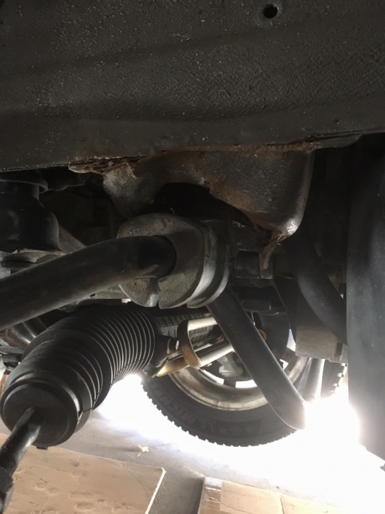

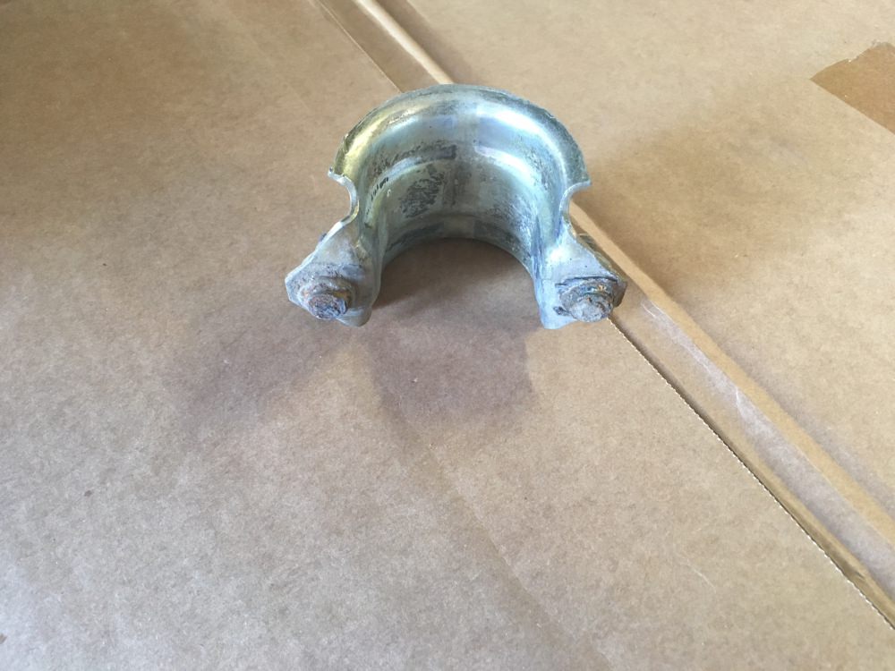

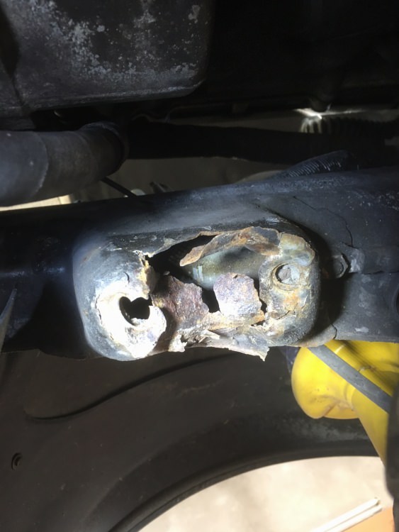

Résultat d'une compression sur les routes ardechoises, ok le truc était corrodé mais j'ai jamais eu ça sur mes autres caisses,
Franchement BMW c'est un super motoriste mais sur les châssis ils étaient en avance aussi...sur l'obsolescence programmée, les bordels ils sont biodégradables.
Support de barre stab, berceau AV, support de pont, plancher AR...ça fait un peu quand même.

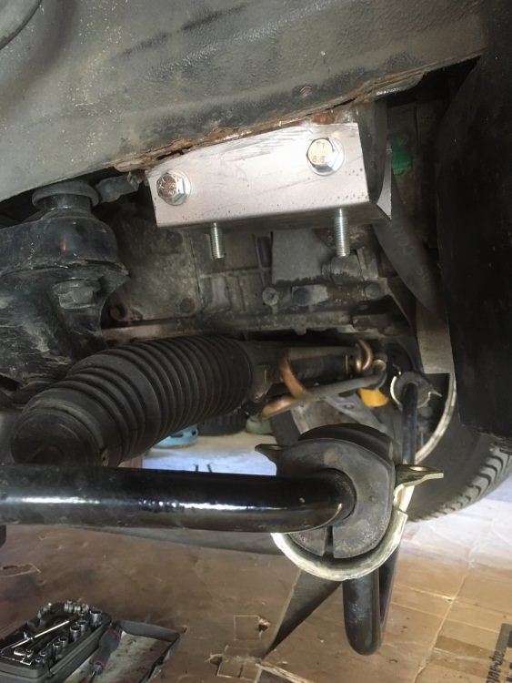

J'ai fait une réparation à l'africaine en attendant les pièces et le TIG. Ca plaira aux amateurs :mrgreen:

Bof pas plus que d'autres, quand j'ai récupéré mon E46 à 38000km j'ai traité tous les soubassements et c’était pas joli pour une caisse qui avait peu roulé.
Puis à un moment une auto c'est fait pour rouler dans toutes les conditions, je veux bien que l'on soit fan de la marque mais quand il y a des trucs qui déconnent il faut le dire aussi.
Ce point est hélas un classique comme les autres cités.

Non c'est pas la M3, mais non traitée régulièrement au niveau des soubassements à 200000km ça serait pareil que la 328i.
Même avant ceci dit je trouve qu'il y a eu du recul à ce niveau sur les générations suivantes depuis les E36.
Il y a quand même (à mon avis) quelques soucis de conception évidents la dedans.
J'ai refait tout le train AR l'été dernier et j'avais aussi un ancrage arraché.
Pourtant pas de drift ou savatage divers, je l'ai achetée suite à décès et c’était une première main, elle a fait nord/sud de la france essentiellement par l'autoroute.
Sur ce point comme on en a parlé avec @ACS3 l'origine du problème tiens à même pas 2x10cm de cordon de soudure, belle économie.
Sans tomber dans les passoires italiennes, question deutche qualitat premium ça se pose un peu quand même.
Sur mon E46 la barre est bien rouillée au niveau des SB, je la referai à l'occase, pour moi c'est pas normal non plus, sans tomber dans le catastrophisme verifiez vos belles sur ces points de temps en temps.

ça fait comment une barre stab qui s'arrache en plein bolidage? :eek:
comment_902858
cloc cloc sur la compression detente qui s'en suit genre j'ai arraché la rotule centrale du triangle :mrgreen: tu as 1 ou 2 s d'incertitude genre on s'y met ou pas.
sur le coup tu rigoles pas surtout quand tu es à 300 bornes de la baraque.
Ca va qu'il y a pas trop d'effort à cet endroit c'est essentiellement pour la tenir en place.
Bon sinon avec les bilstein ça roule bien sans aussi ;)

Pas grave ça faisait un moment que je tournai et virai pour choisir un TIG la c'est réglé, il va être commandé.
