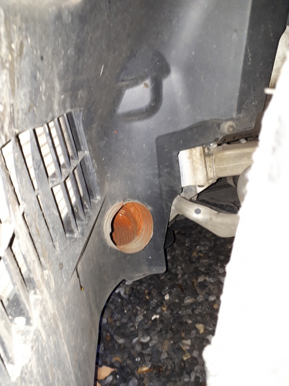

J'ai très peu roulé en freins d'origine, je suis rapidement passé en Stoptech 6 et 4 pistons et j'ai aussi des soucis de grognements. Cependant cela n'affecte en rien les performances de freinage ( à mon niveau de pilotage ).
Ce que je préconise par contre c'est le refroidissement. J'ai monté des boas aux 4 coins et je pense qu'avec tous types freins ça peut être un gros plus.

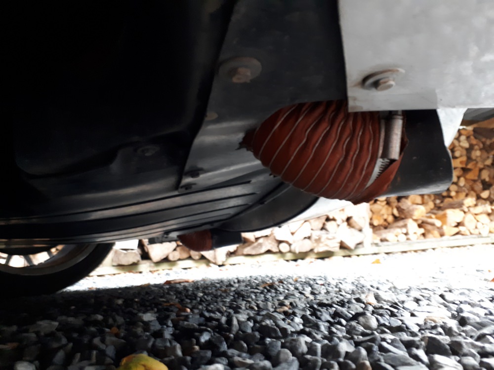

Moi je suis monté com Luuz
Zimmerman,Pagit rs jaune ect...
Mais j'ai installé deux conduites pour refroidir je poste les photos tantôt j'ai pas la voiture sous la main
Et depuis plus aucun souci un vrai plaisir

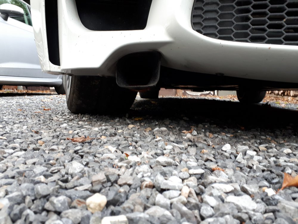

Il y a 21 heures, Fred M a dit :
Tu dois avoir du gros matos pour bouriner 45min !! C'est quoi comme type de frein que tu as mis ?
J'ai très peu roulé en freins d'origine, je suis rapidement passé en Stoptech 6 et 4 pistons.
Même principe que laurent, j'amène l'air frais jusque dans la flasque pare-chaleur du disque.
Là on devine les écopes:
