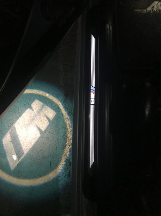

Posté(e) le 28 janvier 20187 a comment_903328 Bonjour à tous. Juste un petit passage pour ceux qui connaissent ou peut être possèdent cette option sur leur M6 Je sais,ça ne sert à rien mais c'est beau qd même. Voila,donc le seuil de porte de ma M6 est éclairé et donc le logo et les traits qui le prolongent aussi,et la nuit qd on ouvre la porte ça péte bien. Le mien est grillé syr une demi longueur. Qqun sait si ce sont des ampoules ou des rampes la dedans et comment c'est ty que ça se démonte ??? Merci bien

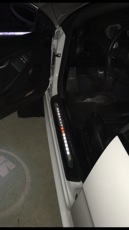

Posté(e) le 8 juin 20196 a comment_976409 pour ceux que sa intéresse j’ai eu le même souci sur les deux seuil de porte. a l’achat j’ai vu que se n était pas d origine , il avait tout arracher pour mettre des bandes LED et j’ai trouver sa moche du coup j’ai fait de même pour faire quelque chose de correct

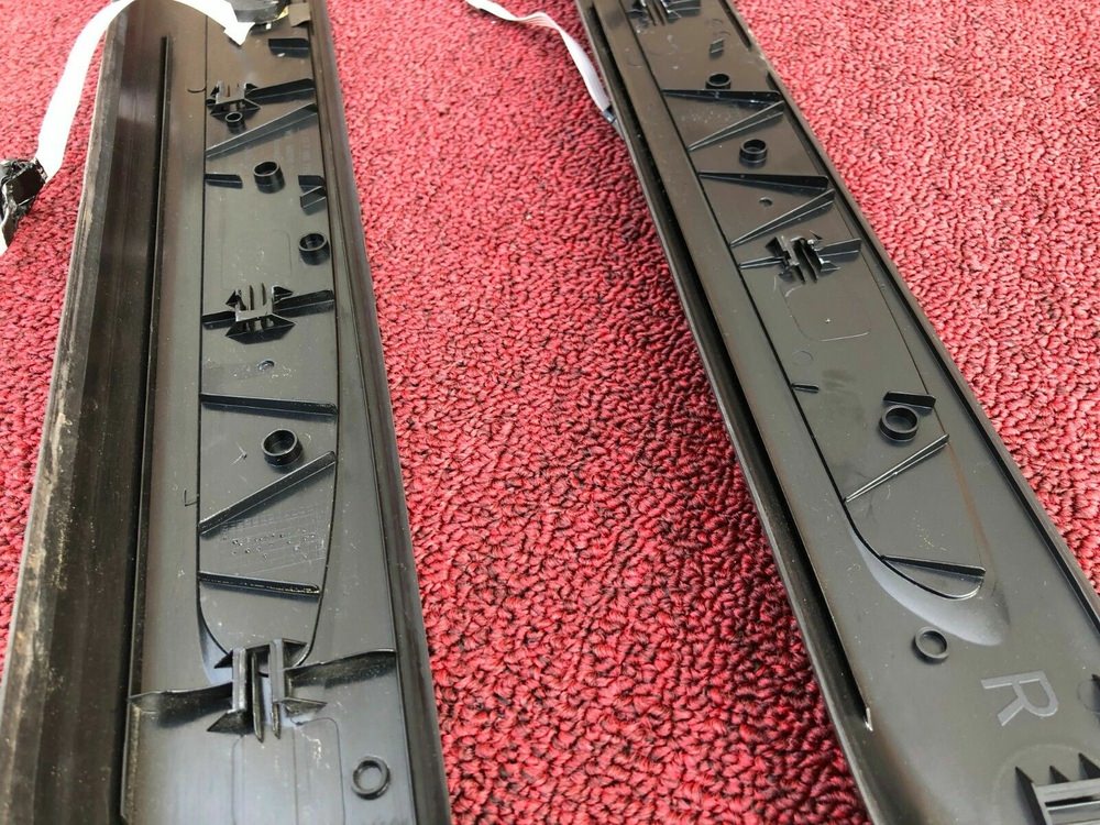

Posté(e) le 8 juin 20196 a comment_976426 pour enlever le seuil de porte quoi qu'on fasse les fixation casse d après se qu’on ma dit ,moi c était déjà fait une fois enlever sa ressemble a sa

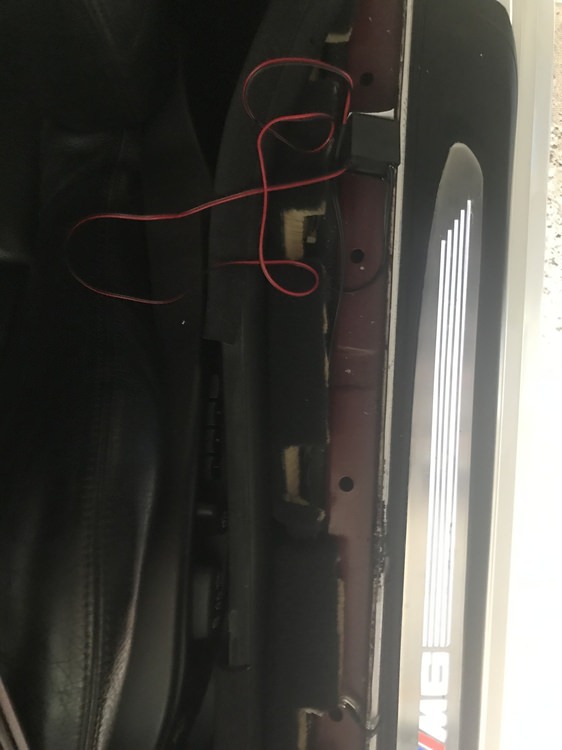

Posté(e) le 8 juin 20196 a comment_976429 découper au dremel tout le rebord comme indiquer sur la photo , faut y aller petit a petit après si vous avez autre chose qu'un dremel faut essayer . couper la bordure ou il y a les fléchés rouges et supprimer la partie blanche enlever après tout se qu’il y a dedans . faites des phots pour voir au fur et a mesure si y a un souci

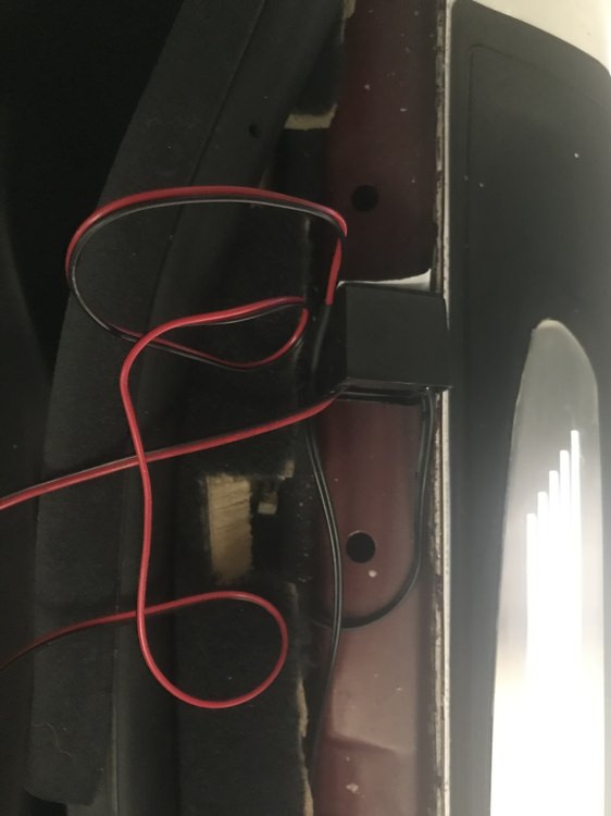

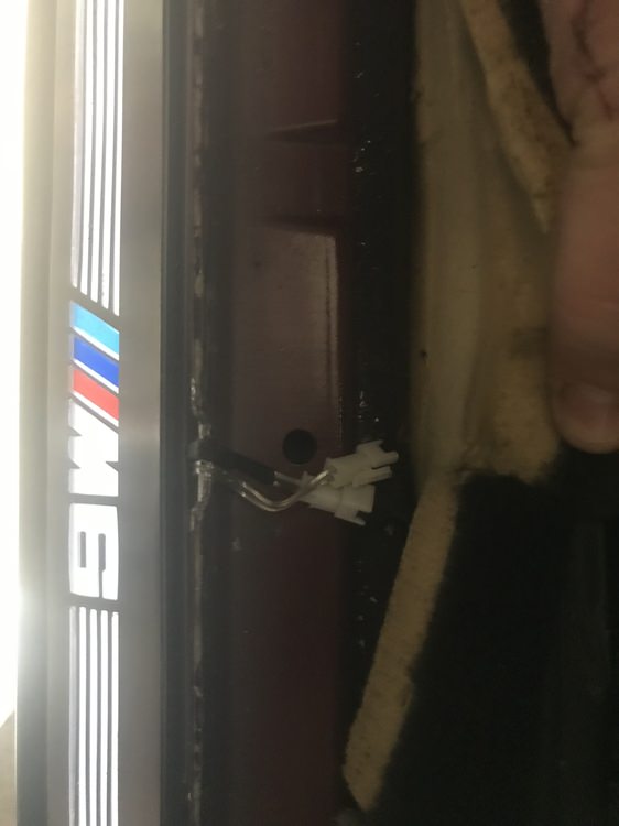

Posté(e) le 8 juin 20196 a comment_976430 après j’ai pas d autre photos mais il reste plus cas poser la bande EL plier les bords ( c’est fait pour y a pas de souci ) ramener les files vers le centre poser la colle pour maintenir la bande EL (moi j’ai rempli complétement la partie blanche sur la photo précédente ) brancher le câble en Y qui revient du centre et brancher l onduleur il faudra découper la moquette qui est cacher ( sur photo ) puis le rebrancher sur le câble d’origine
Posté(e) le 8 juin 20196 a comment_976432 J’avais réussi au final à cachée l onduleur sous la moquette et coller tout autour avec du n’y clous n’y vis pour le seuil de porte et sa permet de l étanchéité quand vous laver la voiture il peut toujours avoir un peu d eau qui passe en dessous
