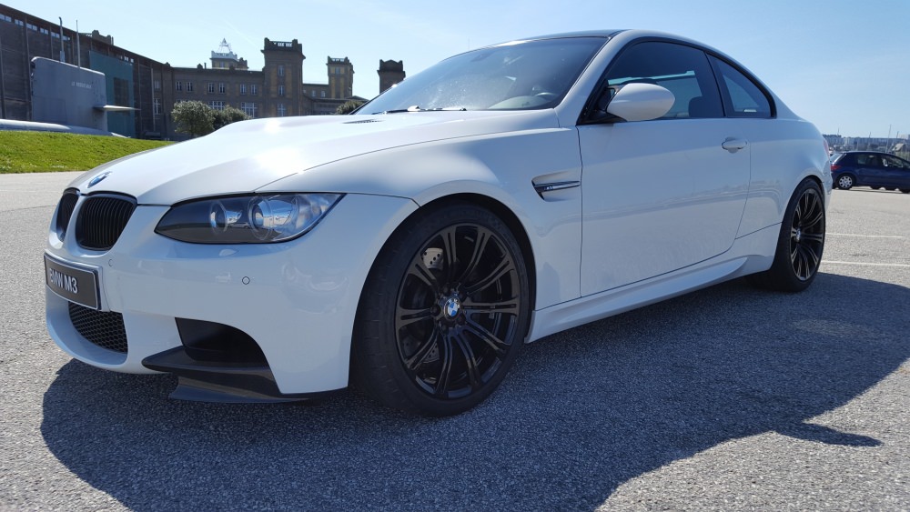

par contre t as pas de photos devant en roue droite ? J avais mis du 12 et je trouvais ça limite trop large, alors 16 !!!!
moi j ai mis du 5 finalement devant (et 12 derrière)
J'ai celle ci mais on ne se rend pas tellement compte. Le photographe va m'en envoyer d'autres. J'ai essayé avec du 12 et c'était pas assez. La c'est parfait.20180418_124538.thumb.jpg.3467ead84c6b57ed671b68e324f04c16.jpg

En mettant des cales (ou des jantes avec un ET moins important) on fait evoluer le deport dans le sens positif.
Mais c'est pas pour autant qu'on aura un deport positif. Tout depend du deport d'origine. Imagine que tu parte a -5, tu mets une cale de 2, tu aura un deport de -3. Toujours negatif, mais moins important.
Je ne connais pas le deport d'origine sur ///M3, si quelqu'un le connait se serait interressant de l'avoir.
L'inconvénient d'augmenter le deport est qu'on augmente aussi le porte à faux de la charge sur la fusée. Les roulements vont fatigués plus rapidement.
J'espère avoir été clair, j'ai jamais été tres pédagogue :). Sinon je trouverais un dessin demain :oui:

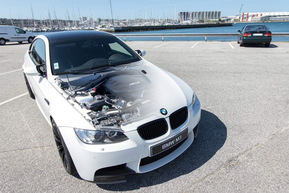

Montage sympa réalisé par le photographe ?. J'ai nettoyé un peu le compartiment moteur, il ressort neuf ! Je vais fignoler au pinceau pour virer la poussière dans les recoins ?. Sinon au programme prochainement : disques et plaquettes avant/arrière.
