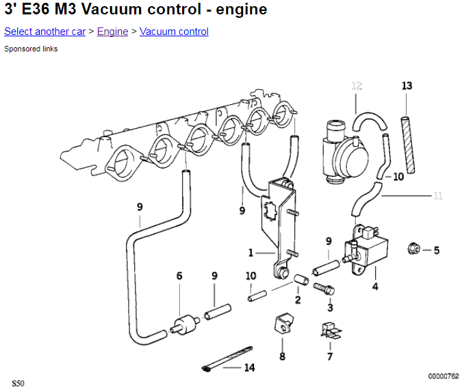

Je n'ai pas ce montage là sur la mienne. Ca se modifie ça? Ca sert à quelque chose?
Modifié par kennisman

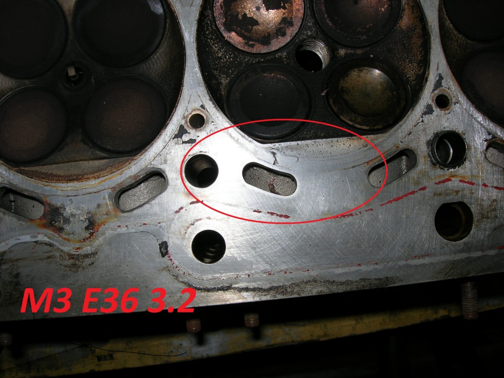

C'est démonté! Et c'est pas simple à faire...
Alors, la fuite est localisée. Entre cylindre 4 et canal de liquide de refroidissement. Ça a créé un petit chemin, une trace sur la culasse. mais pas bien profond. quelques dixièmes. Mardi, en route chez le rectifieur !
Je vous mets une photo rapidement

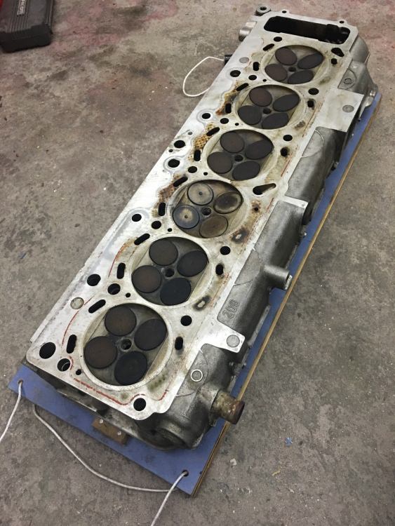

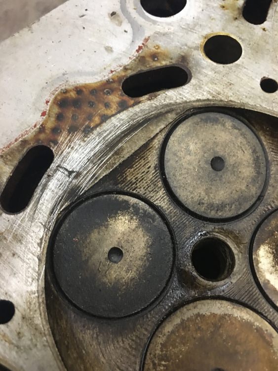

Culasse chez le rectifieur. Pour lui ça a déjà été rectifié, il y a pas longtemps et pas très bien. Il est vrai que l on voit bien les stries d usinage.
Ca pourrait etre l origine de la panne, ou bien un problème de surchauffe. Qu en pensez vous?
Bref, il me rectifie tout ça dans la semaine!

oui , le prob , c'est le bisous ...
déjà les bougies froides tu oublis , l'electrode va toucher ...
je n'ai pas de données en tête concernant une prise de mesures ...
le JDC Oem fait 1.74mm ...
perso , les culasses je les fait juste surfacer , donc pas de rectif , c'est plus pour avoir une surface d'appui propre que pour "rectifier"
la derniere que j'ai eu dans le genre ... j'ai posé une autre culasse ...
photo apres un "déglacage" au 800 à l'eau bien usé ... donc autant dire un 1000 voir un 1200...
