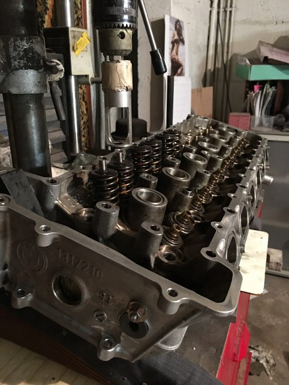

Alors, le rectifieur m annonce que les 24 guides de soupape sont bons à changer. Je vais aller voir ça demain matin.
 Qu en pensez vous? C est logique vu les 250 000 km ? Je n avais pas de bruit ni de Consommation d huile. Combien d euros il faut compter?
il y a d autres trucs à vérifier?
je vais finir avec un moteur neuf. Il n y aura plus que les pistons d origine !
merci d avance mes gars

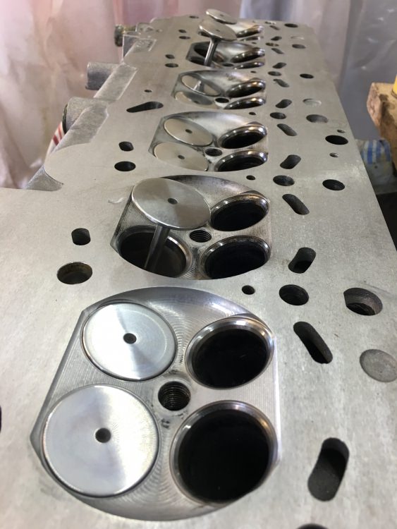

24 guides ok , mais la marque sur le plan de joint , il en dit quoi ?
ça sent le noyage de poisson ton affaire ...
La marque sur le plan de joint, pour lui le job avait été mal fait la fois d avant. État de surface pas top, serrage mal réalisé ou vis de culasse non remplacée.
c est vrai qu au desserrage toutes ne se comportaient pas de la même manière. Certaines avait un déblocage franc, d autres non...
donc on rectifie, joint de cucu épais, remontage correct et le pb de plan de joint est traité. Tu as un autre avis?
Je vois pas de trace d une precedente rectif, les stries sont perpendiculaires et legerement courbes, c est typique d un blanchi de surface a la fraiseuse pas a la rectif.
larectif se fait en long, on peut juste blanchir aussi ( comprendre "faire propre et n enlever que 0,01") .
Si pas voilée, dis lui juste de blanchir le plan de joint, pas la peine de gratter de la ht, comme le,dit jean-phi ca risque de faire plus de mal que de bien. Avec 0,02 , tu remets de l origine, tu sera dans le tolérance de fabrication probablement ( tout est documenté chez bmw, le plus dur etant de debusquer l'info)
garde ton budget pour les'guides de soupape et viserie neuve.
Merci nakamiki. Seulement j ai quand même une belle trace sur la culasse, on ne va pas récupérer ça avec quelques centièmes seulement. Je vais voir si je peux prendre des photos interessantes demain

Effectivement les soupapes on p mal de battement. Disons 1 mm...
‘les guides, il trouve pas dans les catalogues et devrait donc fabriquer sur mesure. Avez vous une adresse?
sinon culasse d occasion ?

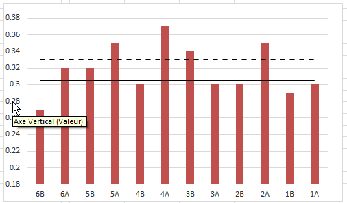

Sur mon ancienne culasse j'avais les jeux aux soupapes suivants :
ADMISSION
ECHAPPEMENT
C'est plutôt étrange d'avoir moins à l'échappement qu'à l'admission !
A priori, les valeurs admission et échappement attendues sont les mêmes, à savoir 0.28 à 0.33. Vous confirmez cela?
Par contre, je me demande pourquoi c'est différent sur S50B32 ! 0.18 à 0.23 à l'admission. Vous savez pourquoi?

Les jeux aux spes sur 3.0 sont effectivement les mêmes adm et ech, cela diffère des 3.2 car ce n'est pas les mêmes soupapes. J'ai tendance à respecter le 0.30 à l'ech et je monte un peut plus serré à l'adm (les spes d'ech chauffent beaucoup plus comparé à l'adm donc les dilatations ne sont pas les mêmes)
