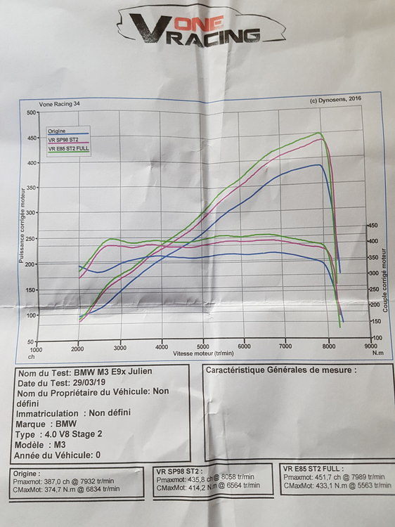

donc full stock tu était a 390cv comme moi,   ensuite 418,419cv c est sans gestion mais avec la ligne full decata ? puis tout ça en gestion 448 ? j ai bien tout compris ? lol Merci.. car je doit faire les memes modifications que toi, donc vu qu on sort pareil stock ton sujet m interrésse ..

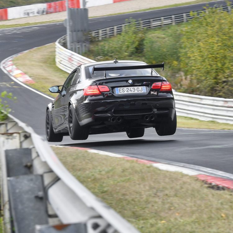

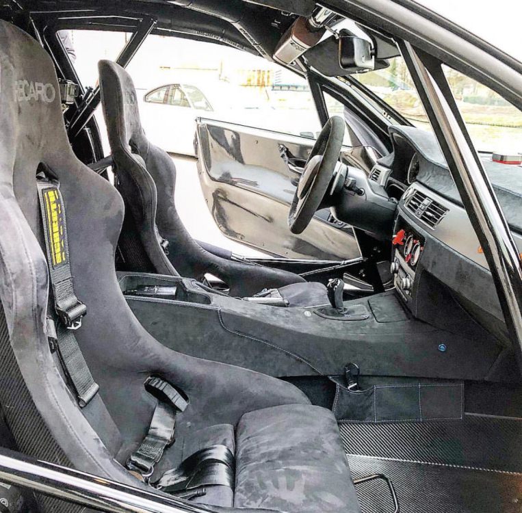

    Petite contribution. Après qq années chez Porsche sur circuit, je reviens à BMW, qui, bien préparé offre des sensations et des performances impressionnantes pour des prix en cas de casse, pannes etc
  • lol Sans problème, c'est toujours sympa de discuter Elle a un châssis incroyable pour le Ring, je suis totalement addict. Petite photo de mon we dernier qui je dois l'avouer, était plutôt p

Full stock je ne l'ai pas passé au banc, pour le reste, c'est tout bon :)

Oui, le test a bien entendu été réalisé plusieurs fois. Le tout 1 er passage au banc, sans gestion, a sorti 390 cv, le 2 ème 418, et le 3 ème 419. Apparemment, elle avait besoin de voir un peu la zone rouge, là ou je ne l'amène jamais.
Bein tu dit bien 390cv la ? tu avait la ligne avec le passage a 390 ? et tout d un coup après quelques accél il te sort 418, 419cv sans rien toucher a par quelques accél ? Merci :nickel8:

c'est exact, j'avais la ligne avec le passage à 390, étant donné que je vais très rarement en zone rouge, il fallait un peu "décrasser" tout ça
vraiment une fumisterie ce post, rien n'est comparable:ph34r:

Sans vouloir critiquer ni offencer  ! Je reste septique face à un tel résultat pour un atmo ! Vraiment fiable se banc ?
c'est plus un décrassage qu'il a fait la ! Il a caché un garrett dans l'aile Mdr

Je m'étais gardé de commenter jusque là mais je suis d'accord, la façon dont les chevaux ont été gagnés est bien surprenante surtout quand on sait la galère que c'est pour en gagner sur un atmo. +30cv avec un simple décrassage... Et encore +30cv avec la reprog.... Le gars peut faire du bon taf mais ça n'empêche pas qu'il peut aussi vendre du rêve. Les ingénieurs de chez bmw sont un peu con, ils ont augmenté la cylindrée du s65 à 4.4l sur la gts pour atteindre les 450cv alors qu'une simple reprog suffisait^^ Enfin si les clients sont satisfaits c'est le principal.
Moi ce qui me choque c'est le coup du décrassage, décrasser une ligne complète  (plus de catas et neuve) à part la culasse je ne vois plus rien à décrasser!!!
Pour avoir vu et entendu ta M3 au rasso ile de France le 25 Mars, ce qui m'a choqué le plus ce sont ces détonations importantes à chaque lâché de gaz.
Je ne veux pas avoir un esprit critique de ta M3 , mais je doute et je me trompe peut être de la fiabilité dans le temps, de la reprog, en plus des chiffres que je trouve optimistes.
A ta place, je la ferai tester sur un autre banc.
C'est tous simplement un constat et non une critique.

Pour ce qui est de la ligne, elle a 3500 km à peu près, on peut donc effectivement la considérer comme neuve.
Les détonations sont voulues, ça fait parti de la gestion moteur, il y a différents "niveaux" de pop and bangs, si j'ai bien compris, il m'a expliqué que c'est un système qui influence sur l'avance à l'allumage sur des phases de dépression, mais qu'il fallait que le retard soit modéré, pour éviter justement d’abîmer la mécanique.
A l'occasion je la passerais sur un autre banc.
Aucun problème, je ne le prends pas comme une critique :nickel8:

Simple reprog tu monte pas a 450cv , tu sera normalement a peine a 420 même pas.. Faut etre full decata pour gagner des poney en plus... Bmw vend des voitures catalysé c est peut etre pour ça qu il ont augmenté la cylindrée..

J'ajoute une pierre à l'édifice...
Pour avoir passé sur nos rouleaux au moins une trentaine de E92, j'ai observé a vue UNE seule fois une pmax de 420cv sur E92 : c'était une ACS avec cartographie de chez eux.
Toutes les autres tournaient entre 375 et 390cv, ni plus ni moins, même banc même soufflerie même gland derrière le pc :)
Notre soufflerie est merdique (comme la plupart d'ailleurs), si ça souffle à 80km/h c'est le bout du monde, par contre ça brasse bien :)
En condition réelle on a indébiablement un écart de puissance. D'ailleurs on le constate toujours selon notre propre expérience puisque sauf calculo auto adaptatif (ceux des M3 notamment), on réadapte sur les calculateurs programmables (entendre "paufiner pour aller chercher le meilleur du meilleur du meilleure rendement) sur circuit à vitesse élevée. Exemple sur ma merguez de Z4, cartographie sur banc optimale, essai à Magny Cours on devait réinjecter 16% d'essence en plus...CQFD.
Je surabonde le fait que sortir 30/40cv avec une "simple" cartographie sur un moteur atmo type S54 ou S65 c'est de la branlette en barre. Déjà quand tu arrives à en sortir 20cv avec une ligne et admission et des capteurs en bonne santé c'est plus qu'honnête.
Selon ma propres analyse (voiture à l'appui bien entendu) voilà ce qu'on a réussi à sortir sur E92 :
-cartographie sur mesure : 19/20cv max avec ligne echappement, voire 10cv pas plus sur une full stock (la dernière en date)
- cartographie sur mesure + boite gruppe M + echappement akra: 25cv
- cartographie + AAC schrick + boite à air gros volume: 45/50cv
- cartographie + gruppe M + watermethanol: 55cv

ça j'adore et j'adhère!!!
quand un  mec est capable d'être transparent dans un post comme tu peux l'être ici, c'est plus qu'appréciable car plus que rare.
t'es le premier notamment capable de parler juste sur la soufflerie.
bravo .. (tiens on pourrait les passer mes M la prochaine, histoire de voir si elles atteignent  375 cv et 315 cv mes V8/L6!!!!!!! :nickel4: )
par contre, déception à la lecture d'une cartographie/gruppeM/akra à +25cv!!!!!!! quand tu vois qu'akra annonce 25 cv rien qu'avec la ligne....remarque, pas étonnant, quand j'avais monté mon akra sur ma première M3 V8, j'avais pas senti grand chose

Entièrement d'accord au niveau de l'importance de la soufflerie lors d'un passage au banc surtout sur les atmos ou plus l'air est forcée, mieux ça marche. Tu en amenes la preuve avec l'écart de 16% au niveau de l'afr entre les conditions du banc et l'essai routier et si on va plus loin en extrapolant ces 16%, mais pas dans les mêmes proportions,  aux puissances relevées sur banc (375ch a 390) on se rapproche des 420ch annoncees par bmw. Les moteurs turbo c'est différent car,à l'inverse de l'atmo, il vaut mieux que l'air d'admission soit aspirée. Du moment que l'échangeur reçoit de l'air frais c'est le principal. C'est sûrement pour ça que les moteurs turbos sortent toujours leurs chevaux, voir plus, sur banc.
Merci pour ton analyse :nickel8: Très intéressant!
