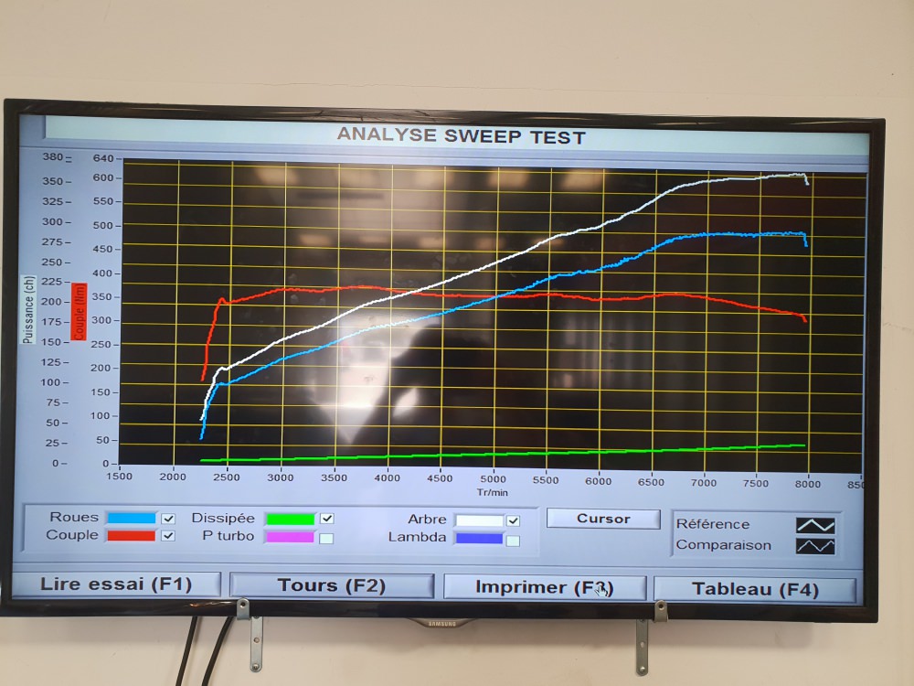

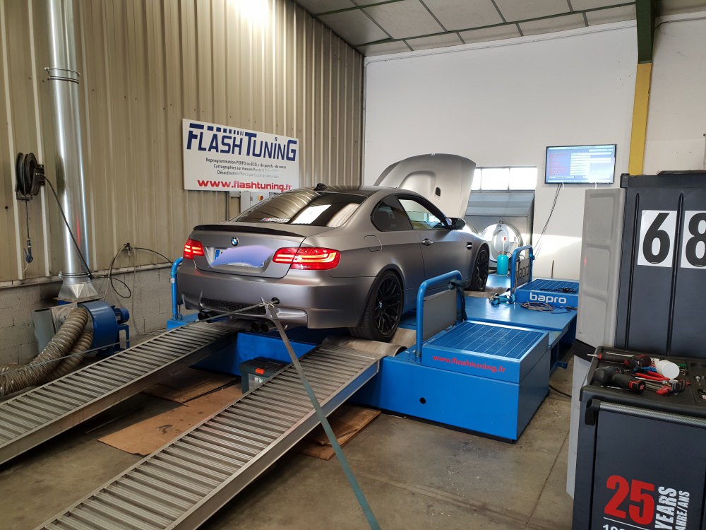

Allez j'amène ma pierre à l'édifice avec une m3 e92 dkg stock de 54000kms passée au banc aujourd'hui. Résultat 377ch et 383nm....... 380ch semble être la moyenne d'après le pro qui l'a passé au banc. Il manque un paquet de chevaux et du couple aussi.

Elles sont surtout dur a passer les E92

Sur les courbes on voit que ça coupe avant 8000tr alors que la puissance max est donnée à 8300tr... :ph34r:

très rares les E92 où les courbes montent à 8300 tr/min
j'avais soulevé le pb il y a 3/4 ans déjà...
comment_915149
Je plussoie.
Dès qu'on y fait attention, (pour les atmo) on voit "de temps en temps" des comparaisons de passages au banc avant/après avec une mesure qui va quelques centaines de tours plus haut avec la nouvelle cartographie. :ph34r:
Alors il y a bien le cas du limiteur touché en fond de 5, mais pas tout le temps...
