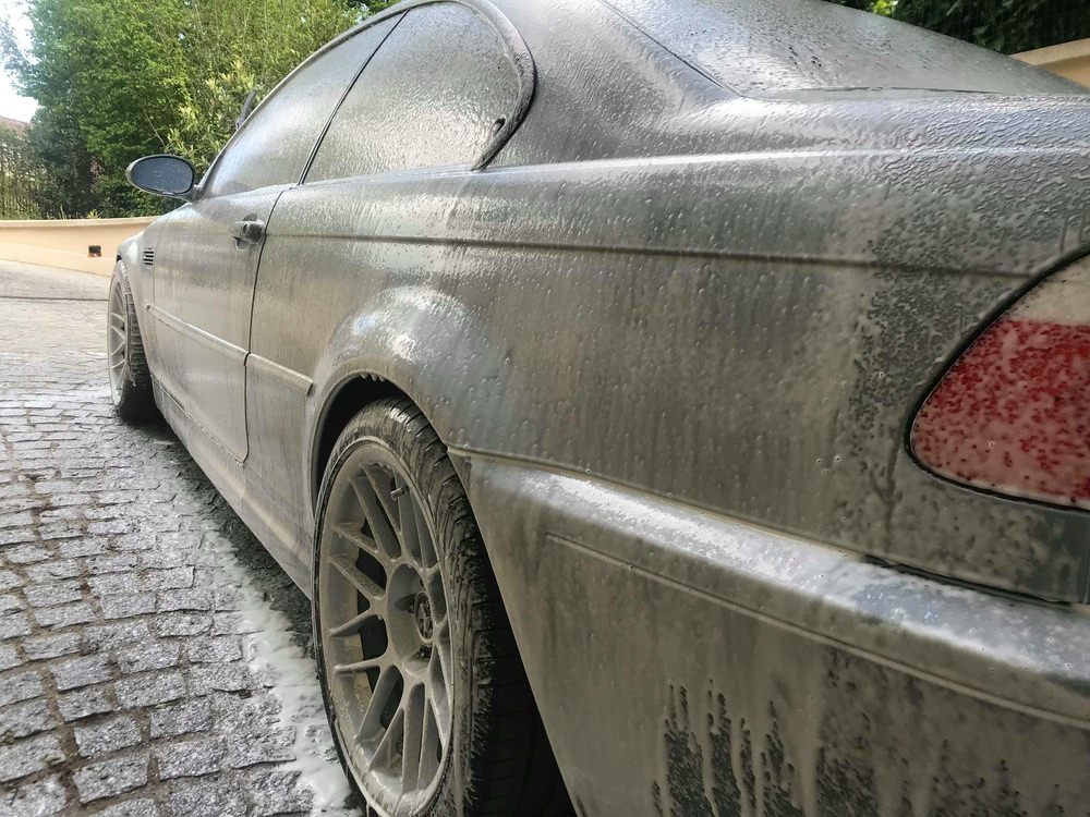

  • Petit lavage après le montage du PC AV tout neuf     La suite dans quelques jours, elle va passer par la case coussinets le 14 !  A suivre ...
Petit lavage après le montage du PC AV tout neuf :)

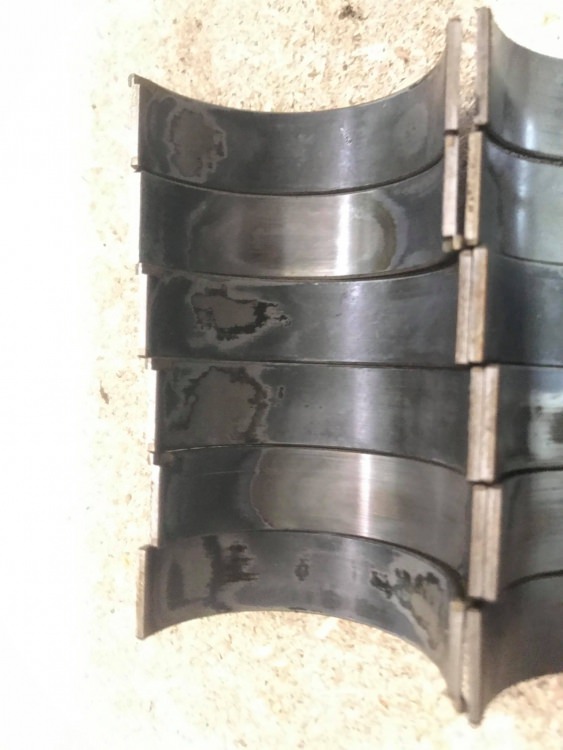

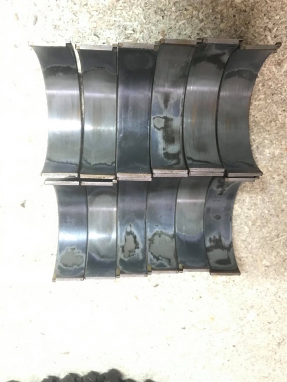

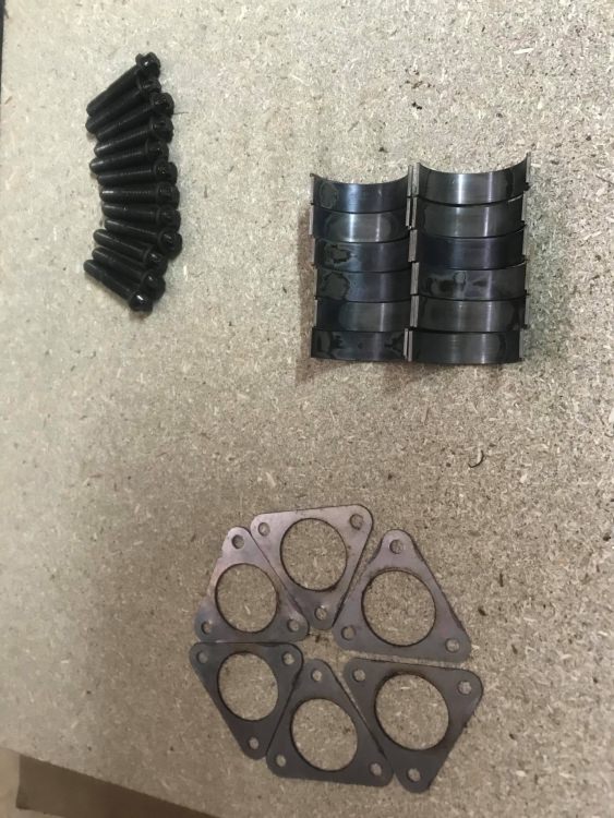

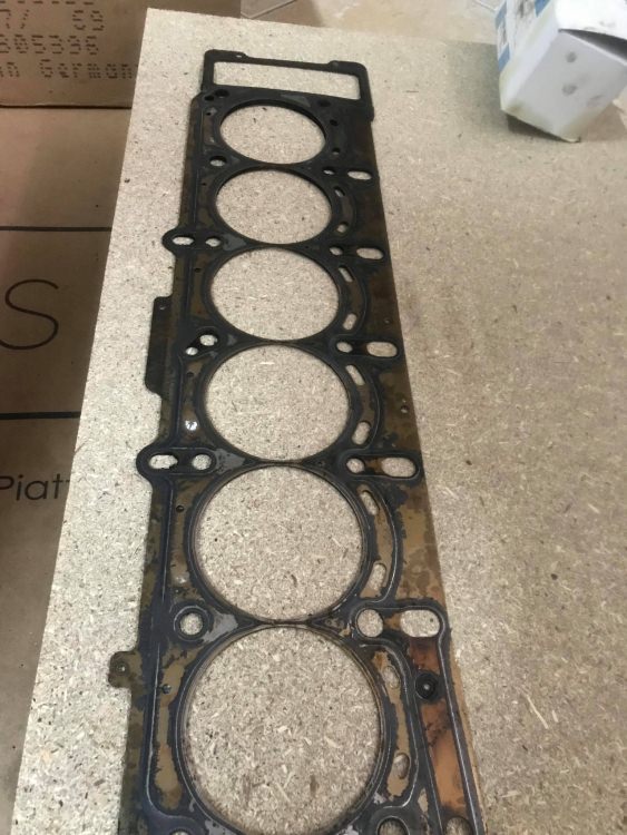

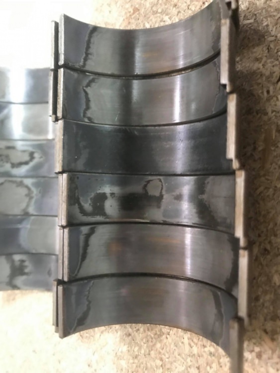

Elle va bien et s'est remise de son opération de Juin 2018 a carter ouvert pour lui extraire ses vieux coussinets, le médecin en a profité pour lui ouvrir la tête et changer le joint de culasse ??
49342420_2670662706292260_1057374987830165504_n.thumb.jpg.6d636ba2a2a9842f514b3de7390f1b23.jpg50072447_338300693682794_347009275635171328_n.thumb.jpg.511ef584525d9da0f3ee66c913eddc9d.jpg50165455_2335534243399452_8567316611319463936_n.thumb.jpg.6ff0fe557c5e324b971dc61d281bbce7.jpg49213372_1747923611978411_2469477449260335104_n.thumb.jpg.58caeec202e8ff84ba467004f4b55eb9.jpg50343492_2292526037678229_8109213277814259712_n.thumb.jpg.516df19f36f92ddf20df121995b88a40.jpg50717555_791775737822893_1415749034693361664_n.thumb.jpg.c636ea270245a05ba11900a0610a412b.jpg
C'est une bonne chose de faite, ils commençaient a tirer la gueule les coussinets

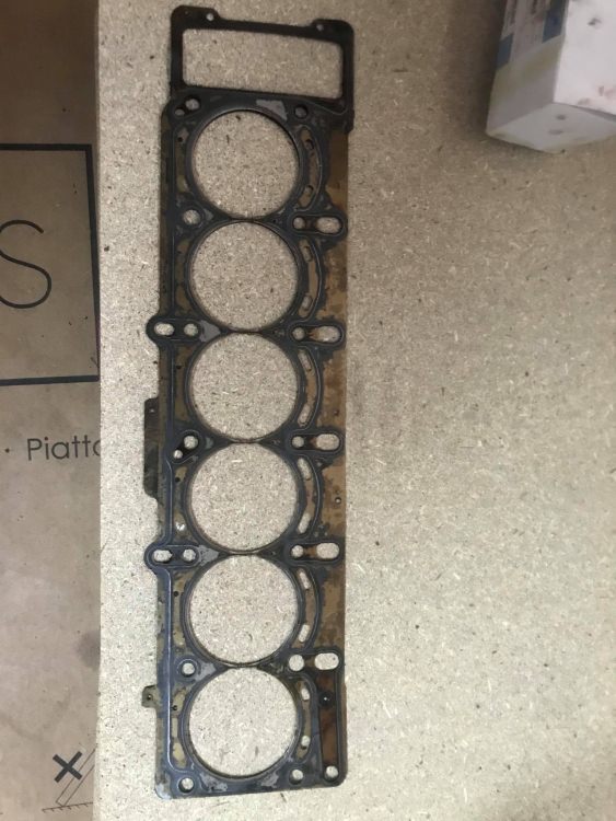

Le joint de culasse n'était pas fissuré entre les cylindre mais j'en ai profité pour le changer au moins je roule l’esprit tranquille

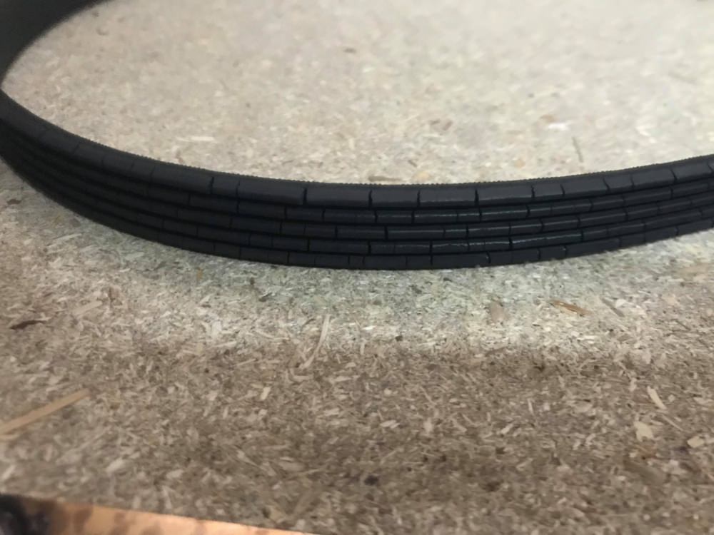

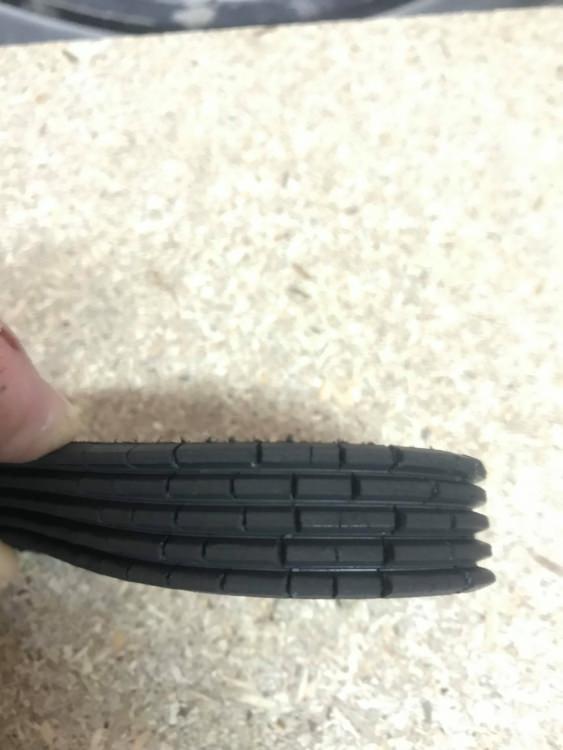

J'ai aussi changer la courroie de climatisation qui était dans un état :o
50170515_284041625591696_7769427372666781696_n.thumb.jpg.45da7fff2796583832580bfec939c5ae.jpg50259899_227194538158620_2144332198566690816_n.thumb.jpg.85be54706f2546617e39567aeb8195b9.jpg

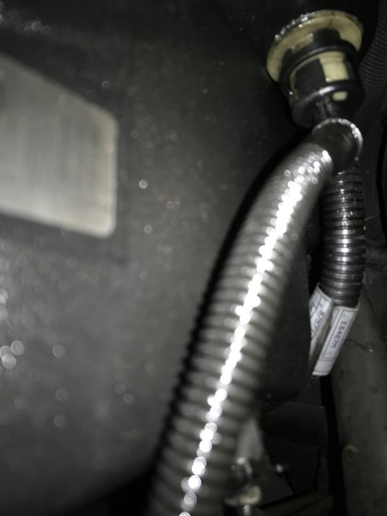

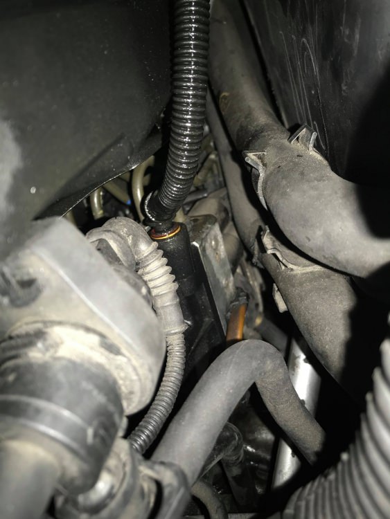

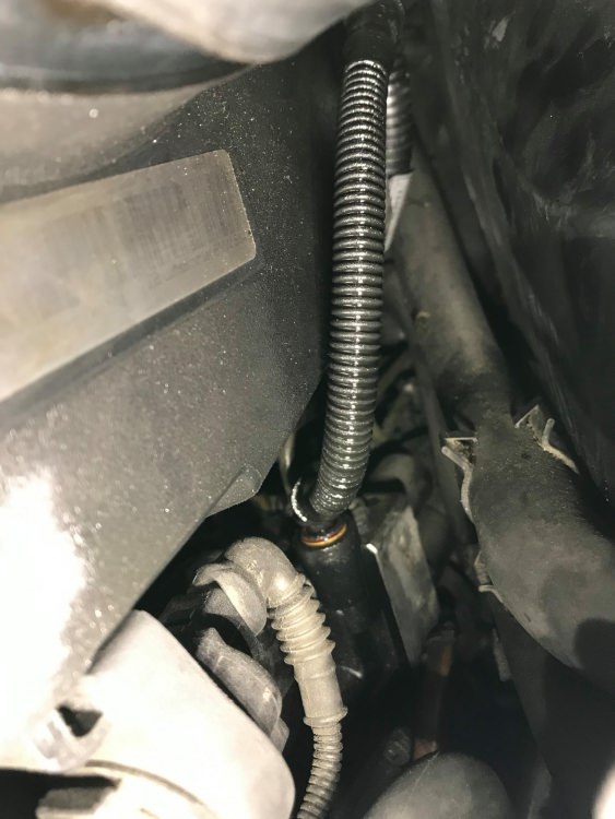

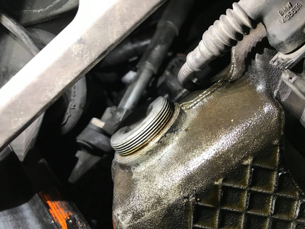

Depuis le changement des coussinets et du JDC j'ai effectué 6.000Kms environ, j'ai remarqué il y a pas longtemps une fuite venant d'une durite du bocal SMG :
50614300_550712858758835_7837698789824528384_n.thumb.jpg.34532b3d3a9090d56590898c224ade0b.jpg50517205_540566666455678_93600286706237440_n.thumb.jpg.9d3bf25e8b85245acb7e3dc1a32bb267.jpg49343205_511731859235796_5512304221896048640_n.thumb.jpg.2c4baea695f58c9cf3b14d539064473c.jpg49251299_277531226261431_452670547768115200_n.thumb.jpg.84db917d7f9223c0c6ba2c1bc4e292f4.jpg
Ça coule le long du groupe SMG jusqu'au carter d'huile, je met en cause cette durite de raccordement du bocal SMG jusqu'au groupe qui ressemble a une gaine, selon BMW c'est aux alentours des 30€ donc rien de dramatique
Et j'ai aussi la Vanne d'arrêt 1Bar qui fais des siennes, j'ai resserré mais inutile donc je vais la changer incessamment sous peu.

Salut,du coup les coussinets ils ont combien de kilomètres?il etait temps a mon avis.
Ils avaient 141.000kms, je suppose d'origine vu que j'ai aucune trace d'un éventuel remplacement,
Je pense qu'ils auraient pas tenu très longtemps encore
Good job ça!
pour le jdc , t es tranquille
l’ancien n’avait même pas une amorce d’usure entre 2 cylindres ?
Nan même pas j'étais surpris pour le coup, c'était plutôt les trou pour l"huile qui étaient hyper encrassés, plein d'huile brulée

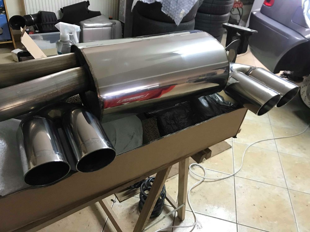

- Remplacement du silencieux final OEM
- Pose d'un silencieux Scorpion + brides neuves

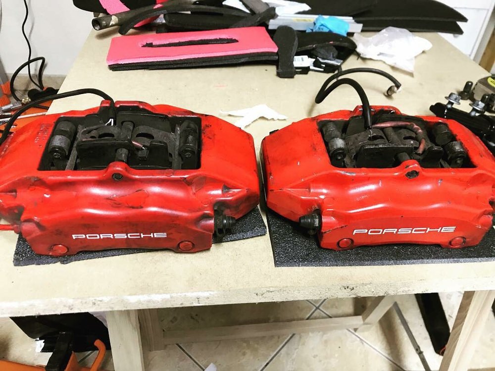

- Vente de mon ancien système de freinage D2 8 Pistons / Remplacement par des étriers Porsche ref : 996.351.425/6
- Remplacement des joints de cache poussière des étriers + mise en peinture

- Remplacement de la durite de bocal SMG -> Groupe hydraulique
- Remplacement de la vanne d'arrêt 1 bar (galère lol)

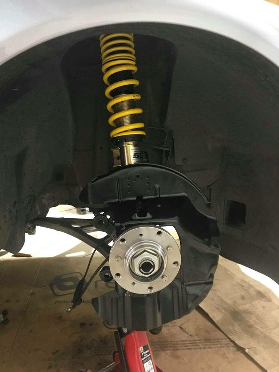

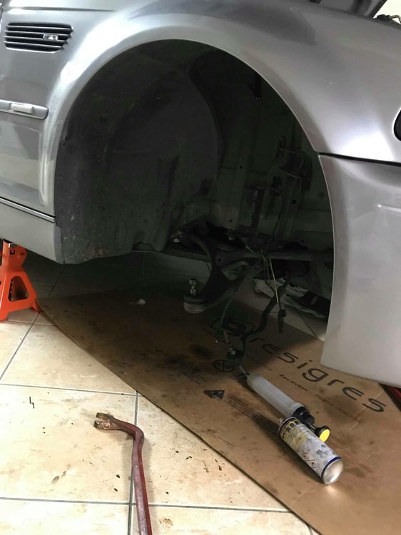

Démontage des demi train AV
59392792_555768471494523_6980467916483330048_n.thumb.jpg.89070b50b98d5c349ee1452d39f9e203.jpg

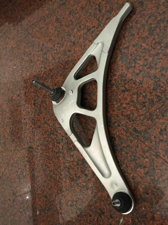

Triangle neuf, c'est pas donné !!
59372947_429709087805567_5130670951440056320_n.thumb.jpg.1d486bbcd4d9affcbb59f7cbe7e2571d.jpg

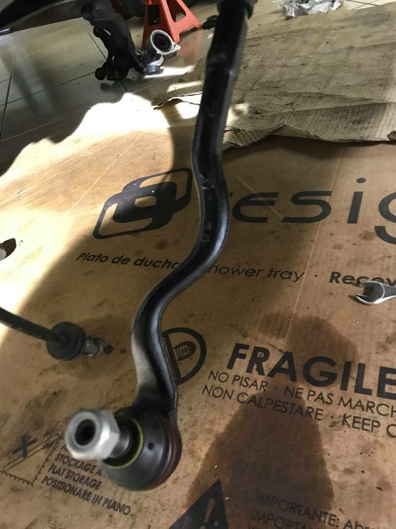

Remplacement des biellettes de direction
59543205_373621673496115_8675705741736148992_n.thumb.jpg.8f5d9004e10fe5f9469ba58fa97ea3ff.jpg

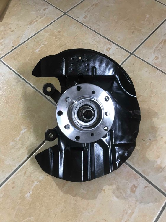

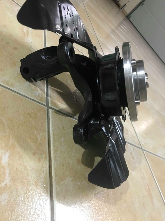

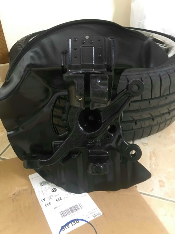

Peinture des fusées + flasques et montage des moyeux + roulements
59446331_355124861778181_5628329829934825472_n.thumb.jpg.3c2a42d448f8963d6ba27384863fc3b0.jpg59439637_2004000933045577_4649011362993799168_n.thumb.jpg.8590dc1bf97d5a99871121f2f2563818.jpg59486652_560752624450118_1081745641584984064_n.thumb.jpg.331edce97ea281d054010d53a49ea4e1.jpg

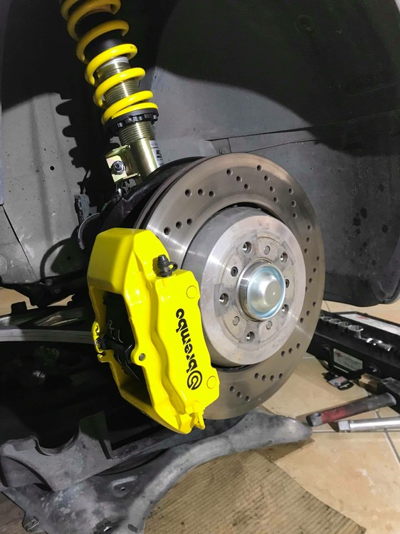

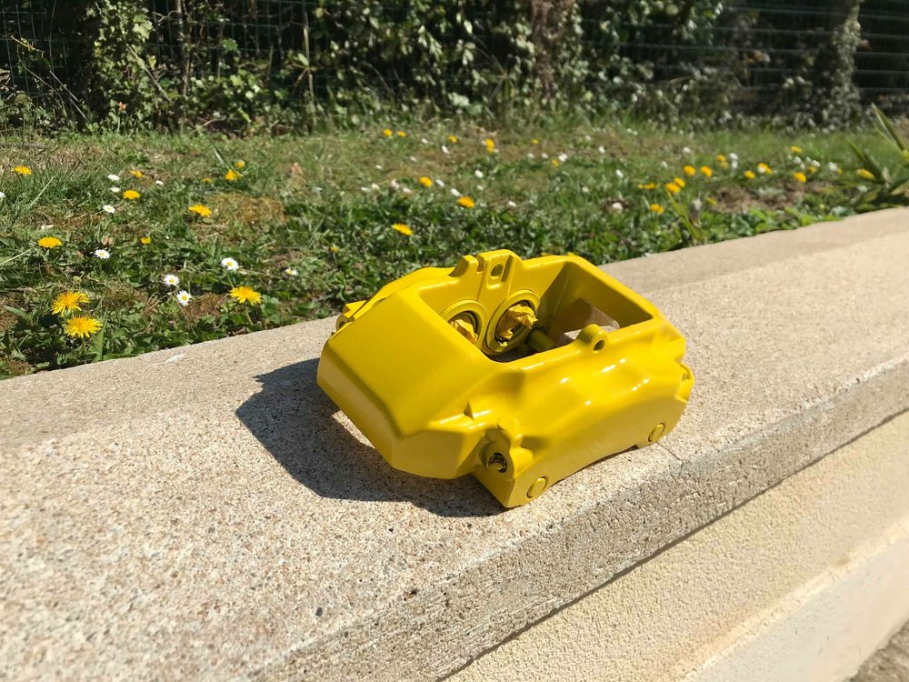

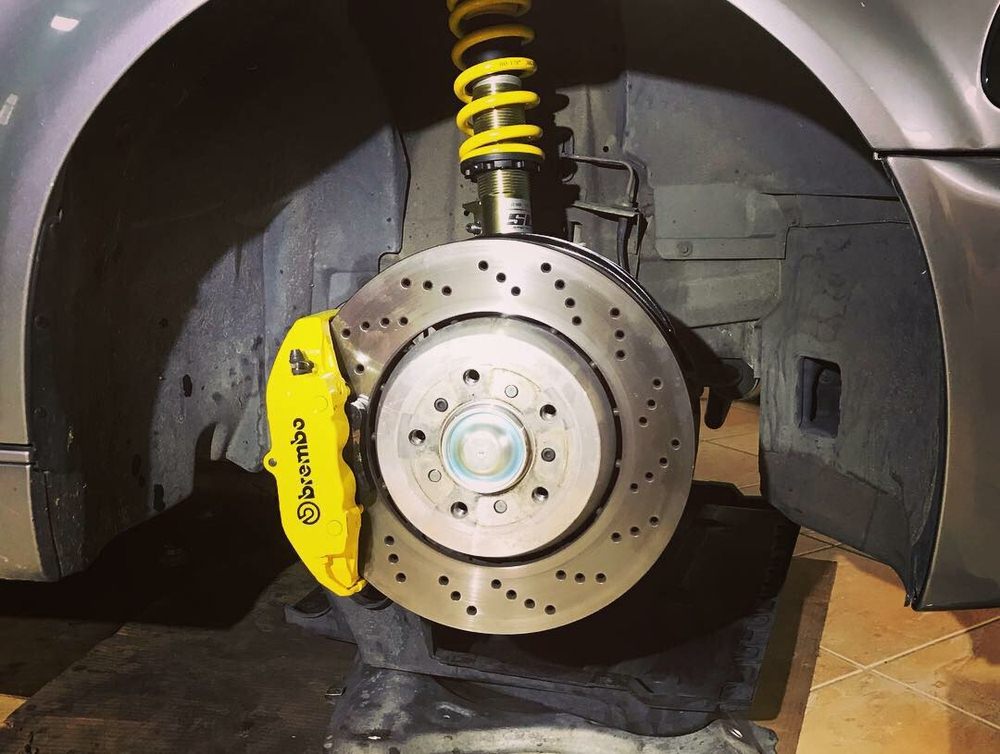

Etriers de freins AV leur réfection !!
59455726_342135399988231_1752620383623708672_n.thumb.jpg.5546c0e94a38a0aac32e5ac95019dd46.jpg

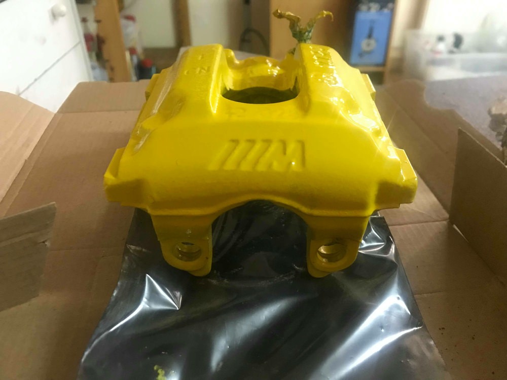

Mise en peinture, Peinture BI-Composant Jaune RAL 1021
59524315_2403973336556078_926241407125946368_n.thumb.jpg.ad759c516750cb9e1f87431c0d83331b.jpg

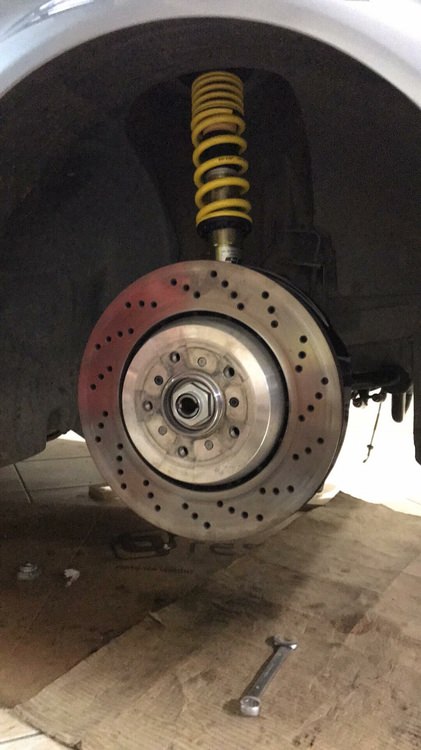

Montage du système de freinage et stickers qui va bien :)
58373956_644778359315151_1970947976599699456_n.thumb.jpg.91f5c23044ec6aafb4bc47c02226d871.jpg58719947_316956028979992_6614093006972649472_n.thumb.jpg.77cf77d3d2e33586964136eac0d3d1d2.jpg

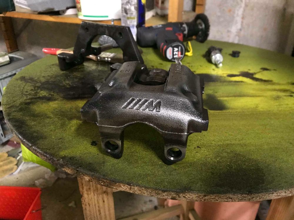

On attaque le nettoyage complet des étriers AR pour mise en peinture
59429815_419985355448153_1811417145876152320_n.thumb.jpg.d03582ff0fa87f36b5a4aad1218924c8.jpg59622046_435907720315161_7699225475083665408_n.thumb.jpg.75d890232c2e7811fa38690c47aa358a.jpg

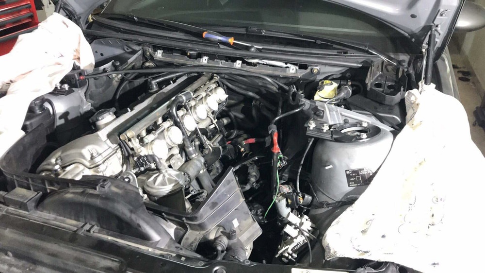

Démontage de la BAA pour remplacement de la durite qui va au groupe hydraulique
59449960_2190424284602142_5272873216916848640_n.thumb.jpg.1eee6d2a0568a918f8f24748969e35fa.jpg

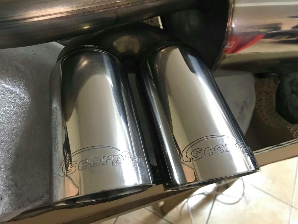

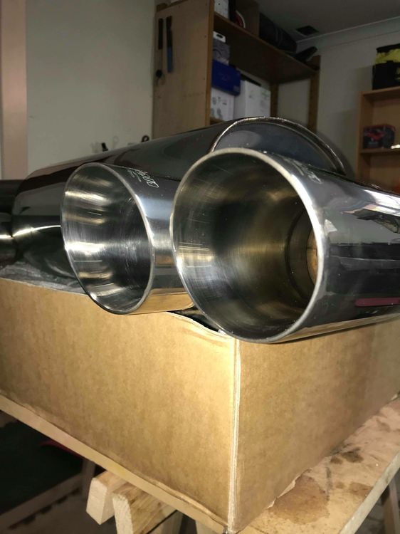

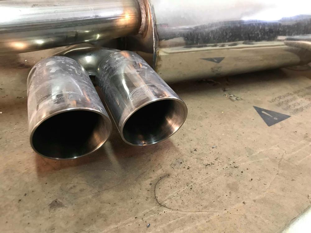

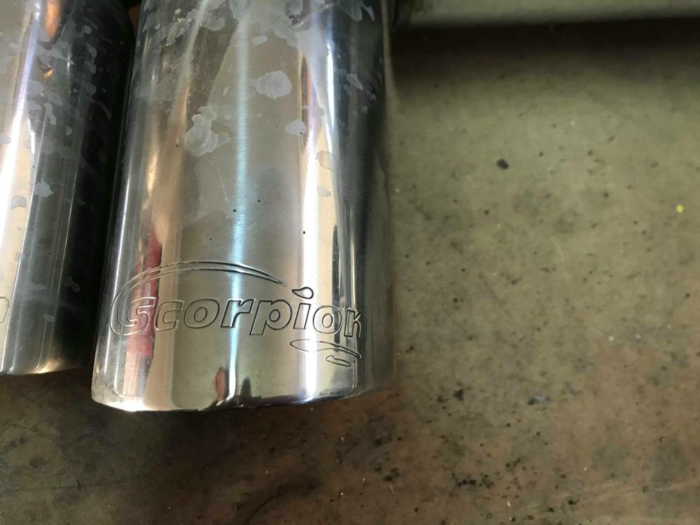

Echappement Scorpion Avant polissage ( échange du mien a @tigrou )
59550781_2454520681248905_6871789880796512256_n.thumb.jpg.da8f69969c67ab8f8c54979020e379bf.jpg59387468_2164182403618195_2489668554375299072_n.thumb.jpg.404ea6adbb4c9552fcc827f75e13eab6.jpg
Après polissage
59490277_391934924736355_7494134687846105088_n.thumb.jpg.6f64b6c82f165ed2cabe94eaebe747bc.jpg59342878_2188560817891949_414353052871426048_n.thumb.jpg.cc4ca4e5f15fa27dc462cfba04b9c607.jpg59636967_1705219199609699_8013533526857089024_n.thumb.jpg.ea4c4379692a4679abebe9a2c073a644.jpg

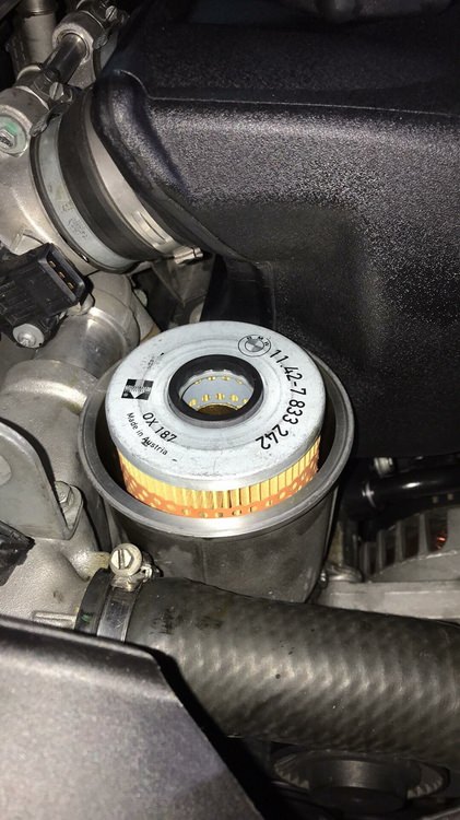

Vidange moteur + filtre à huile
59375730_398961064282079_5902191105234960384_n.thumb.jpg.3e0a30ebcecef66fbe83a81e66379095.jpg59373805_1594566014009371_3882916899650011136_n.thumb.jpg.9bb1b70b17163330878a1dffc4771409.jpg

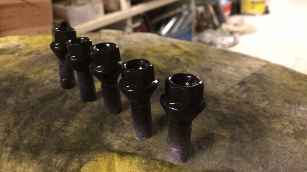

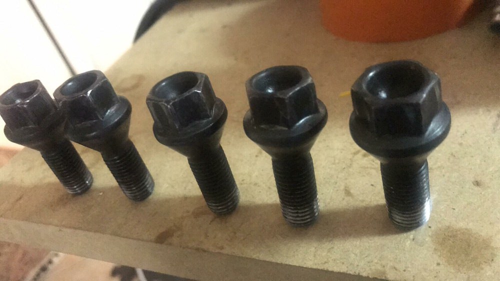

Mise en peinture des goujons de roues
59701149_1922204767883658_3906355137479704576_n.thumb.jpg.e4792639a362bc6df7fc2acd2f3c3187.jpg59842964_2334065520138296_7260884497288134656_n.thumb.jpg.102cd8296adfecbe8011c4aeca8644bf.jpg

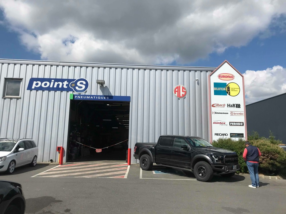

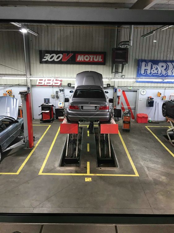

Géométrie chez EUROFAC
57303943_358624574859369_7020063748266131456_n.thumb.jpg.4fc933918a02240d02b05093eabb100a.jpg59901396_2015959771836660_3743274855588429824_n.thumb.jpg.a4c2c31df481b98410c1ac75ed66531d.jpg

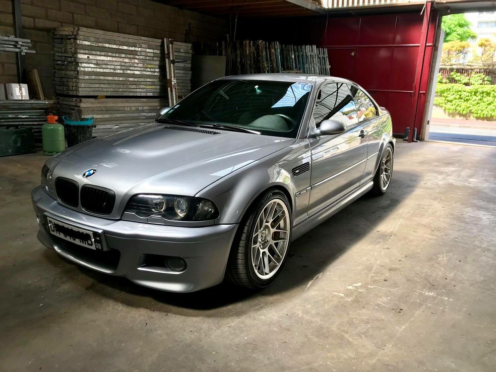

La voila toute Belle et prête à avaler la route !!
59524309_300566370879517_4303261732547067904_n.thumb.jpg.3c1a63f01b41da86ab16c1bb2014e73e.jpg
