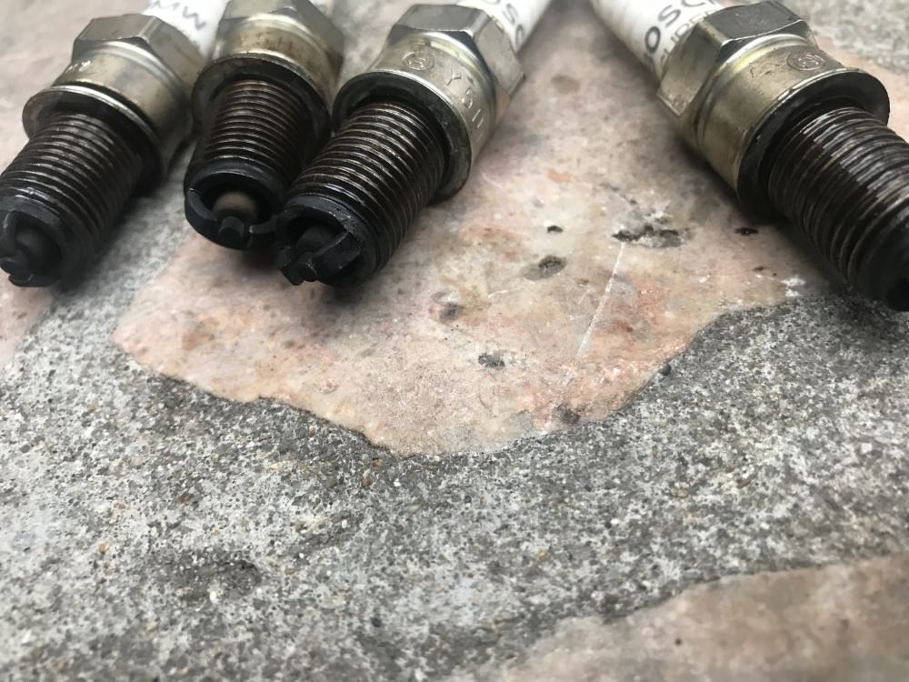

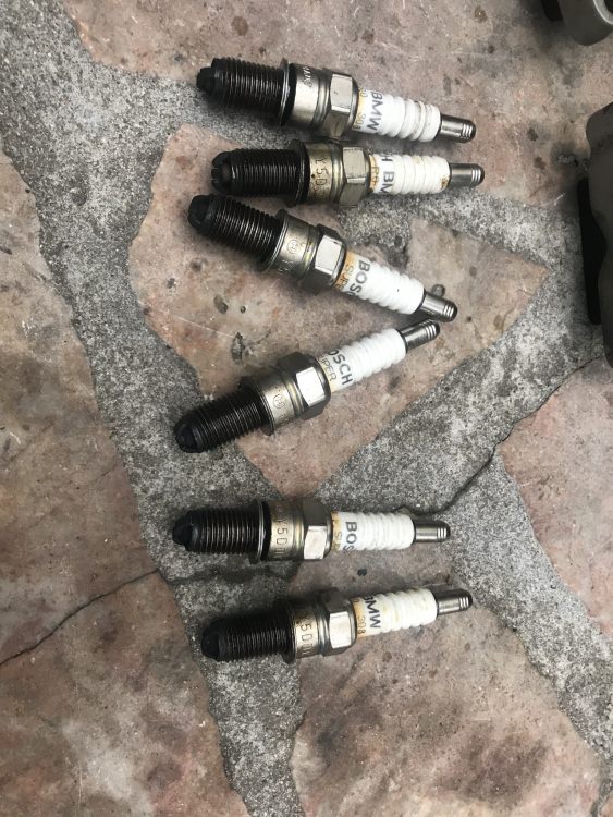

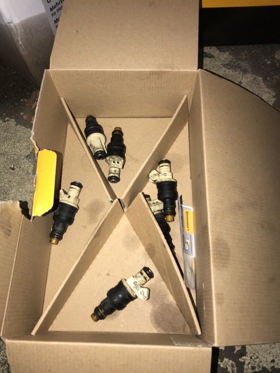

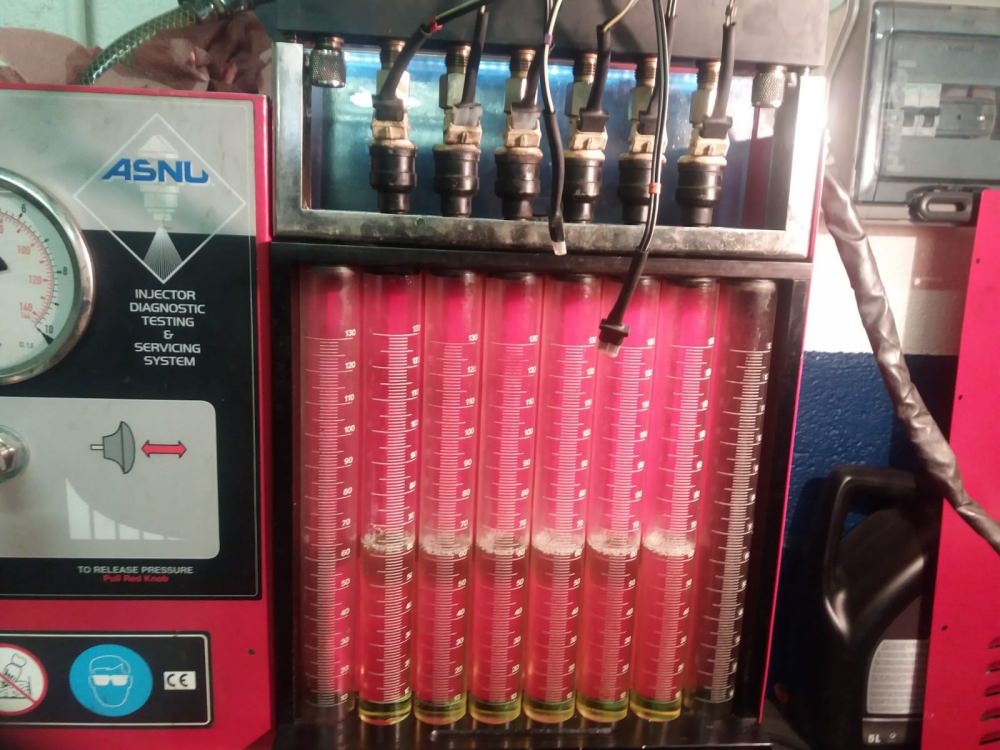

Elle s'est mise à deconner il y a peu, à brouter de temps en temps puis de plus en plus souvent .J'ai passé un coup de valise verdict : 2 sondes lambda en défaut.
Je commande donc les deux, les monte et toujours pareil.. J'échange les bobines monté sur le véhicule avec d'autre en stock, toujours pareil !

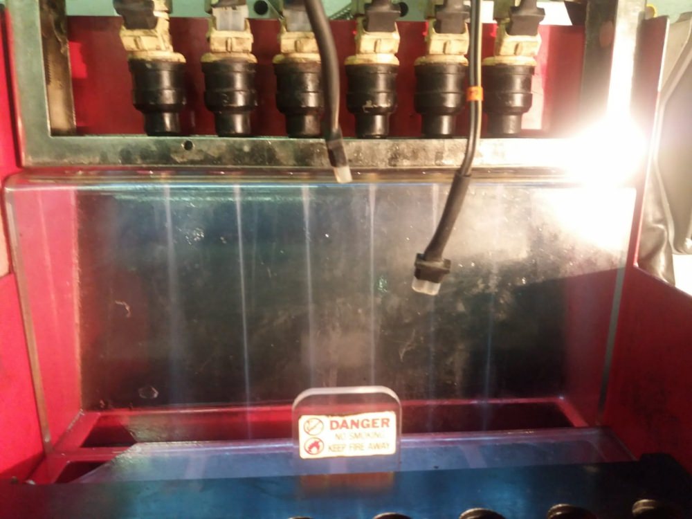

Du coup j'en ai profité pour démonter les 6 injecteurs, les débits sont bon mais un à un jet qu'est différent des autres malgré plusieurs passage à l'ultrason. Je le change donc, je remplace également les joints de tous les injecteurs. Remonte tout fière en pensant que c'était lui qui me faisait chier.. Finalement non toujours pareil !
Je commande alors les 6 bougies.. remplacé en 2016 comme les bobines, les sondes lambda.. etc.

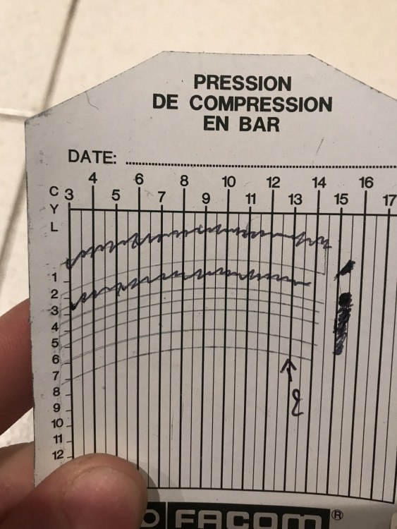

Avant de les remplacer, je prend les compressions parce que je commençais à avoir peur !
Resultat : 14 - 14.5 partout.
Me voila rassuré.
Viens le remplacement des bougies et la.. impeccable la voiture reprend sa forme !
Elle tourne du feu de dieu !
Les injecteurs démontés :
Le test de débit :
Ici on peut voir le jet numéro un qui n'est pas comme les autres :
Prise de compression et anciennes bougies

vache la gueule des bougies !
