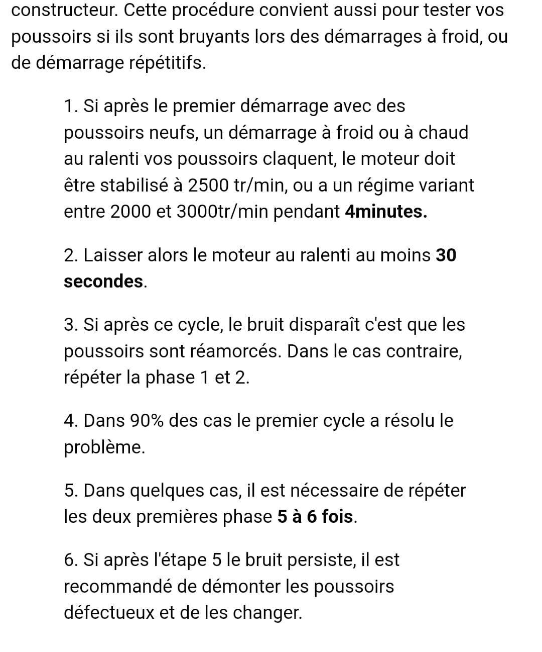

Je pense vraiment à un poussoir qui ne veut pas sortir de son hibernation. Je vais commander du mecacyl CR-P ou du Bardhal spécial pour les poussoirs hydrauliques puis appliquer la procédure de réamorcage des poussoirs:

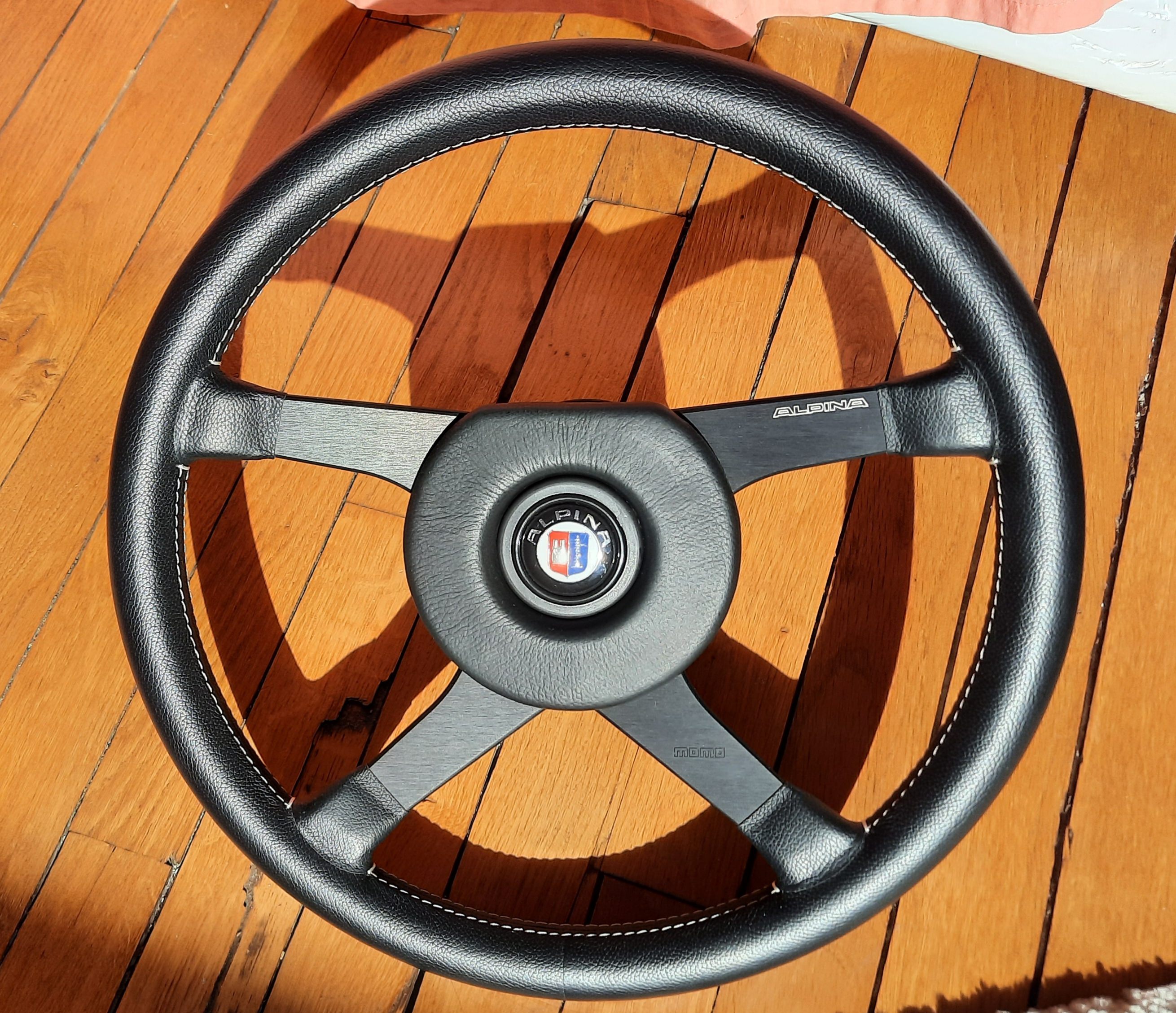

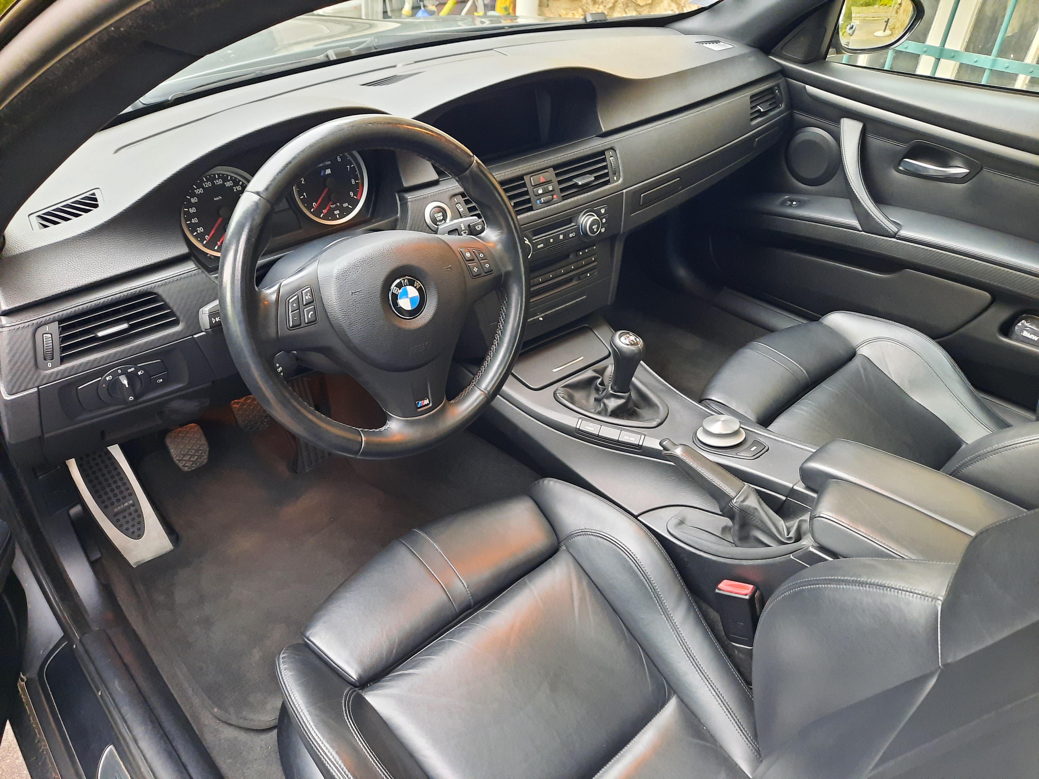

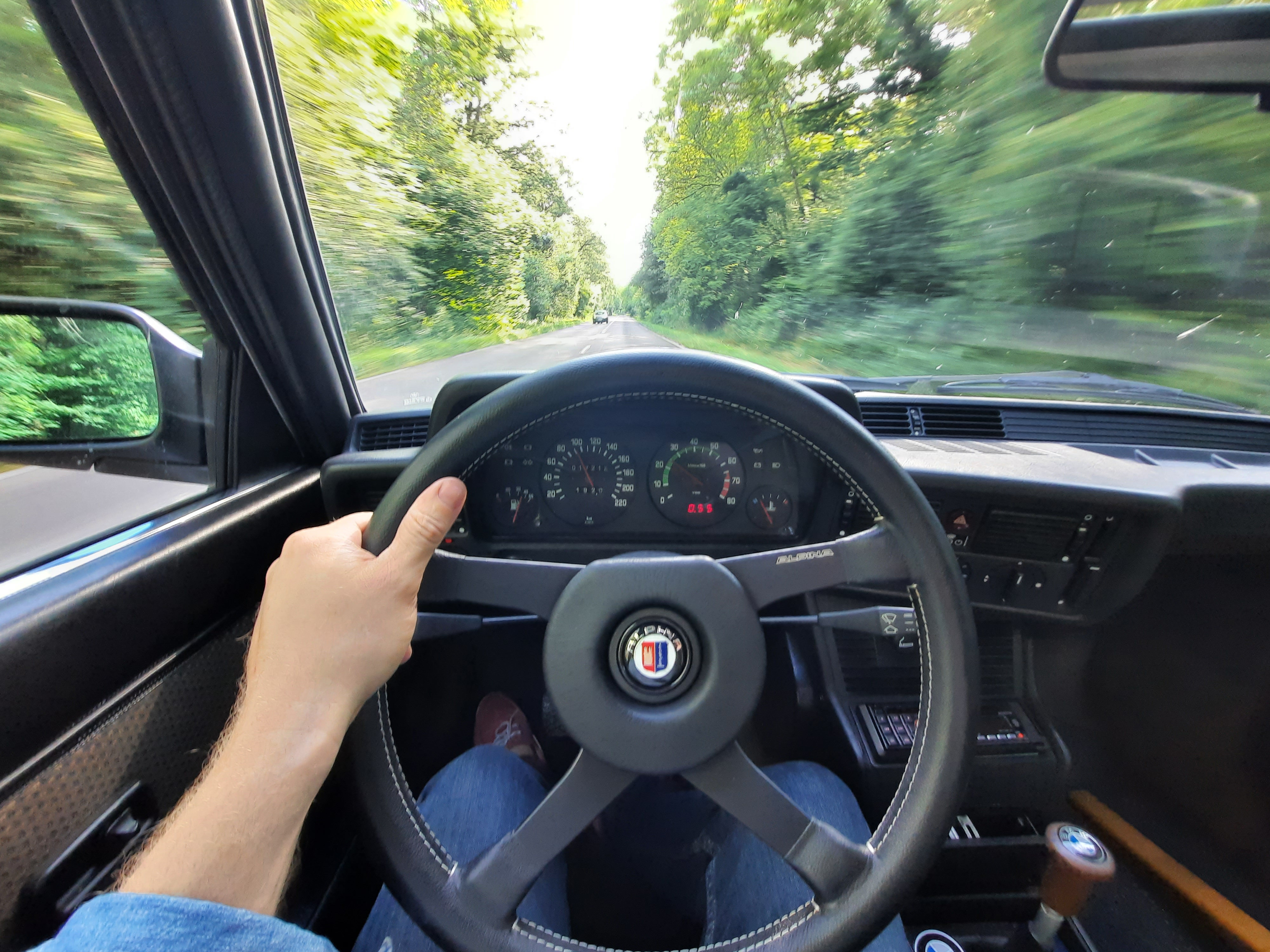

Volant monté. Bonne surprise à la conduite, la jante un peu plus épaisse que celui d'origine (qui est très fine comme souvent à cette époque) rend la préhension plus agréable et le diamètre légèrement inférieur du volant apporte un petit surcroît de vivacité à la direction, juste ce qu'il faut, la voiture est un peu plus réactive, la direction parfaitement bien calibrée désormais.
comment_1177186
Le petit pommeau bois et le volant ALPINA sur une 323i e21, la grande classe !! Félicitations.
J'adore les couleurs du compte-tours :): Jusque 5500 tr/min, c'est vert "éco". 6500, pas très écolo!! Génial.
Petite question sur ta 323, tu as une Bv 4, 5 éco ou Sport?
comment_1177214
C'est une BV5 éco couplée à un pont autobloquant de 3.45, la BV5 sport n'étant pas du tout adaptée à mon usage; je fais de tout mais aussi de longs trajets autoroutiers et grosso modo la 5ème de la BV5 sport équivaut à la 4ème de la BV4...
Là sur la photo par exemple je suis "déjà" en 5ème, 90km/h, 2500tr/min.
La BV5 normale est selon moi plutôt bien étagée et bonne à tout faire. Avoir la 2 et la 3 en face c'est bien sur petit circuit ou route de montagne mais perso quand j'arsouille sur de belles routes départementales ou nationale avec des virages raisonnables ou de grandes courbes, avoir la 3 en face de la 4 me va bien. Et sur autouroute je me cale 4000tr/min ce qui de mémoire fait 150-160km/h.

Quelques news au sujet de la E36 et de mon "tictic" moteur que j'attribuais à un poussoir récalcitrant (voiture qui roule peu surtout en période hivernale, classique)
Hier après-midi je me suis donc attelé à la tâche:
1) j'ai laissé tourner 10min pour que l'huile chauffe
2) je lui ai mis 500ml d'engine flush de mecarun dans le gosier
3) on re laisse tourner 10 min et vers la fin du temps imparti oh miracle le tictic réduit en intensité jusqu'à disparaître.
4) vidange du bloc + remplissage avec de la 10w40 premier prix
5) on refait tourner 10min puis revidange avec filtre cette fois + 250ml de mecarun P18 et remplissage à la Xpower 10w60 (merci@ACS3pour la rapidité d'envoi)
On verra ce que ca donne dans le temps!

Petit feedback concernant la E36, bien que fatalement elle subisse toujours quelques périodes statiques, l'opération "mecarun" semble avoir totalement éradiqué le souci, je la fais tourner un peu plus fréquemment (une fois tous les deux mois à minima) en préventif.
