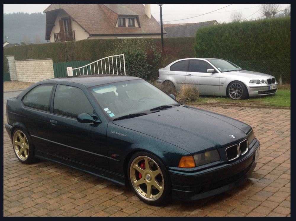

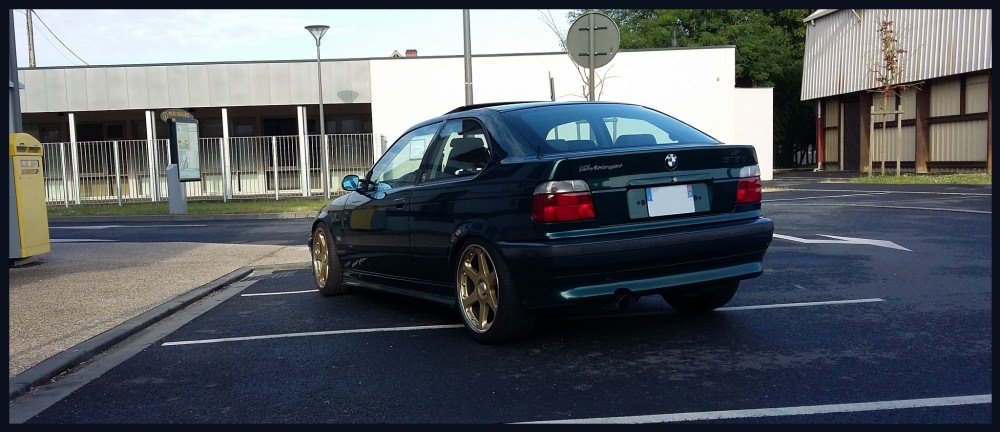

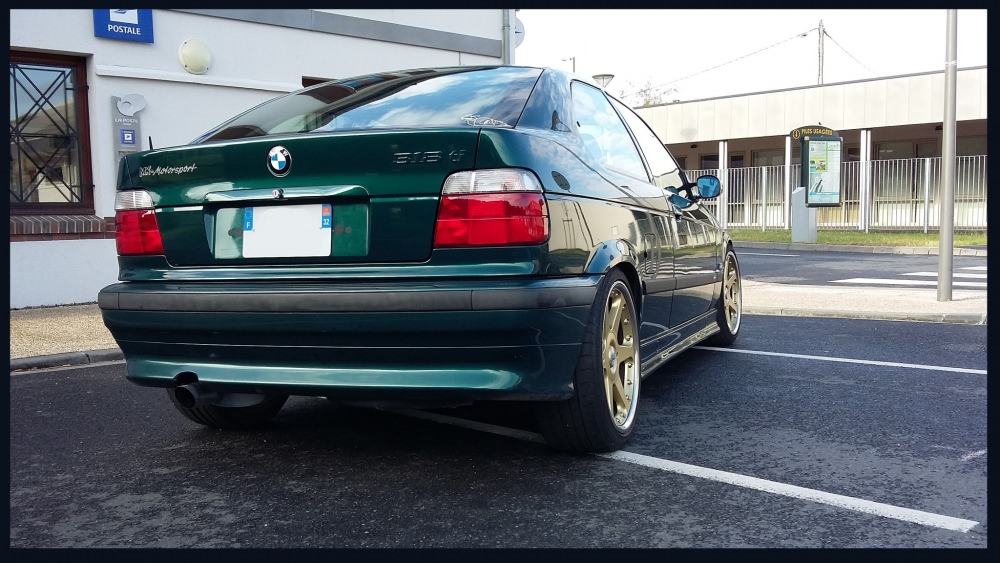

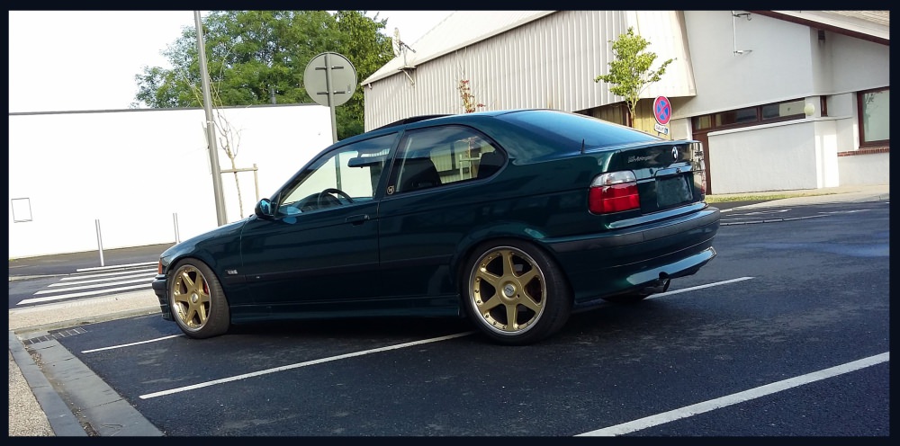

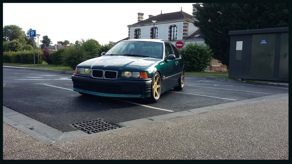

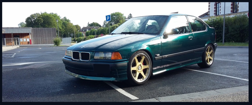

Posté(e) le 27 février 20187 a comment_908175 je me lance dans la presentation de mon petit monstre : 318ti Turbo MK motorsport. construite par MK motorsport en 1995 pour les opération de com' et les essais journaliste afin de commercialiser leur kit turbo. à noter que MK est l'un des 3 préparateur homologué BMW (bah woué ! ) elle est farcie d'options + prépa, car vehicule vitrine, approx 20k€ de prépa en 1995 (tarifs 2004) + la caisse neuve = approx le taro d'une M3 3.0L. et y'a encore eu de la pièce performance par dessus. seul exemplaire connu en france, à priori MK en aurait monté 3 env . certains la connaissent de visu. le reste c'est des kit turbo qu'ils ont vendu (env 150 à 200 kit selon MK eux même) suite à contact avec Mark Krankenberg (fils de Michael Krankenberg) il m'a confirmé qu'ils ne construisaient pas de voitures mais ne faisaient que commercialiser des pièces / kit. Si j'ai leur ex véhicule presse c'est bien eux qui lauron monté (mais ils me feront jamais d'ecrit la dessus). Il m'a dit qu'en général ils faisaient une version par moteur, lui qui a mon age se rappelle vaguement les compact, donc à priori 3 de montée : -la noire qu'on voit en photo sur les doc commerciale = 1.6 + kit MK turbo -la fushia qu'on voit sur la doc de pièce pour les pièces de E36 compact = 1.9 M43 + kit turbo -la Bostongrün qu'on voit sur les doc commerciales de jantes = 1.8 M42 + kit Turbo =la mienne ! alors pourquoi ce choix chelou : -la MK turbo est rare et vintage j'adore -elle est homologuée car carte grise type MOD, receptionnée à la DRIRE, donc pas de galère d'embrouille comme un swap, full légale -elle est déjà full paré pour la piste ( amorto MK retaré, gros freins, entretien ...) -elle a du flow et je kiff les compact trop pratique avec leur hayon -light is right mec !! 1250kg, chez BMW hormis la E30 y'a pas plus light. -de la pièce de E36 suffit de se baisser pour en trouver -elle marche cette conne (tres relatif vu les armes de certains...), j'ai un chrono fait par -3° sec (performance expert) ou j'ai un 0-100 en 6.5 et 0 à 230 en 19.5sec et les specs ? ... : - 1250kg -230ch sous 0.6b -300nm -turbo type TD04, donc ultra courant -moteur léger et derrière l'essieu AV, donc masses au top -pont autobloc 25% OEM -freins MegRS2 -moyeux AV M3 E36 -SB rigides AV -entretien RAS -pièces MK disponible si bobo à noter que le bloc est le M42B18, le bloc de la 318is E30... 140ch de base en E36 , mais en version E36 avant de passer au M43 BMW a eu des super idées = -on le bride un peu à l'admi paske sinon il va nous croquer le biz' des 325i -on lui fout des bielles forgées -on lui met un vilebrequin forgé -on baisse un peu le RV pour pas trop que ça marche -on laisse le bloc Acier increvable bon bref c'est un cheval de trait ce truc. rustique, costaud, bien foutu. il est à la base du moulin S42B20 qu'on trouve en formule F2000 sous le capot des BMW vendues par Delage. à noter qu'en STW la 320i qui tournait c'etait ce gentil petit bloc... il lui faisait prendre des tours de folies, et ça crache des ch facile. Donc potentiel d’évolution enorme car stock de pièces perfs important pour ce bloc... et j'en passe sur le potentiel de la bestiole... je pense que vous découvrirez au fur et à mesure du programme que j'ai concocté. Moteur méconnu et malaimé à tort je pense ( ceux qui ont conduit une E30 318is confirmeront qu'il est sympa). inter stock : depuis c'est un M tech 2 ou volant tulipé selon l'humeur et des Récaro Speed noir surpiqures noires, ciel de toit refait en noir. platines maison façon VAC/ Macht schell et pis je me suis mis à la faire revivre vraiment, car peu roulée, certains points étaient pas traités ... finalement j'ai refait ces triangles mais les ait pas monté... j'ai pas percuté qu'il s'agissaient de triangles de Z3 coupé ph2, donc voie lgarge +6 cm = ça dépasse ! Mais j'ai gardé et refait à neuf les etriers qui ont un D de piston plus gros, ce qui compense un poil trop de frein à l'AV (déjà qu'un cul de compact est mobile... alors sur piste avec trop de frein ça peut etre pénalisant) Pont 188 de 323ti dans lequel j'ai greffé un autobloc de 3.0L ... avce l'aide de Stef de Carbone M que vous connaissez probablement. Disques neufs, refait au poil, j'ai rectifié les joues mobiles, etc.. Modifié le 13 janvier 20214 a par Nakamiki

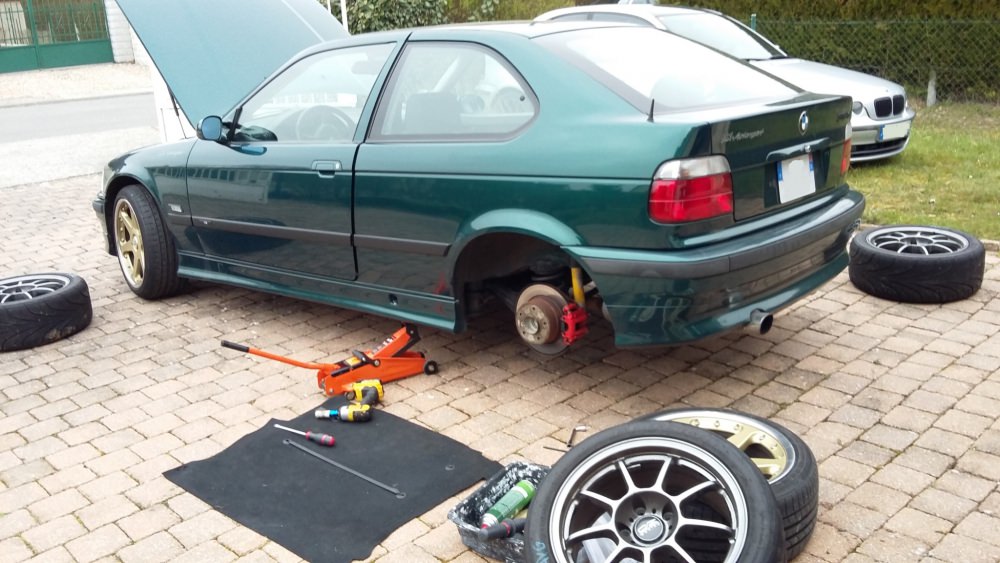

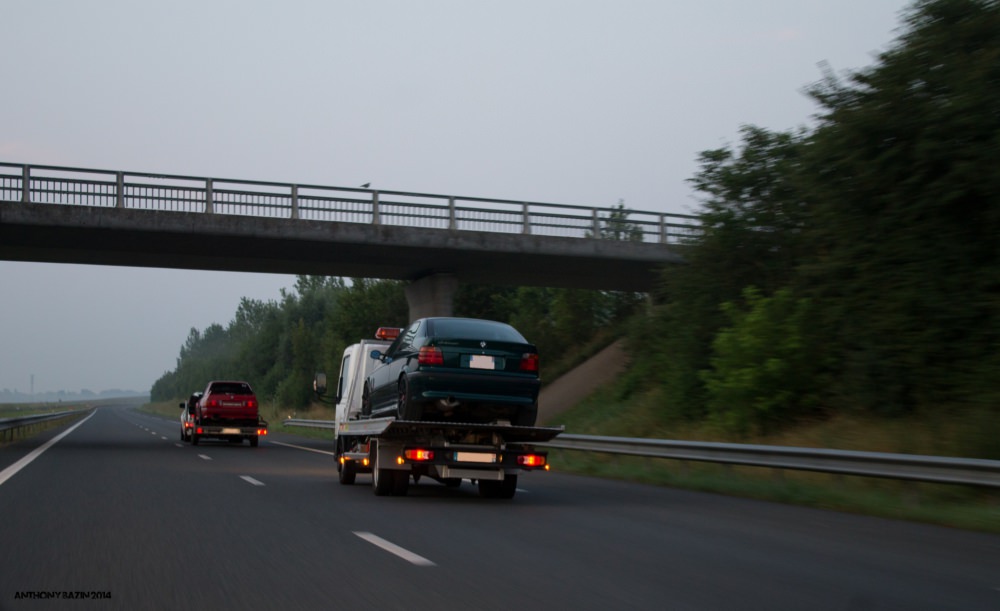

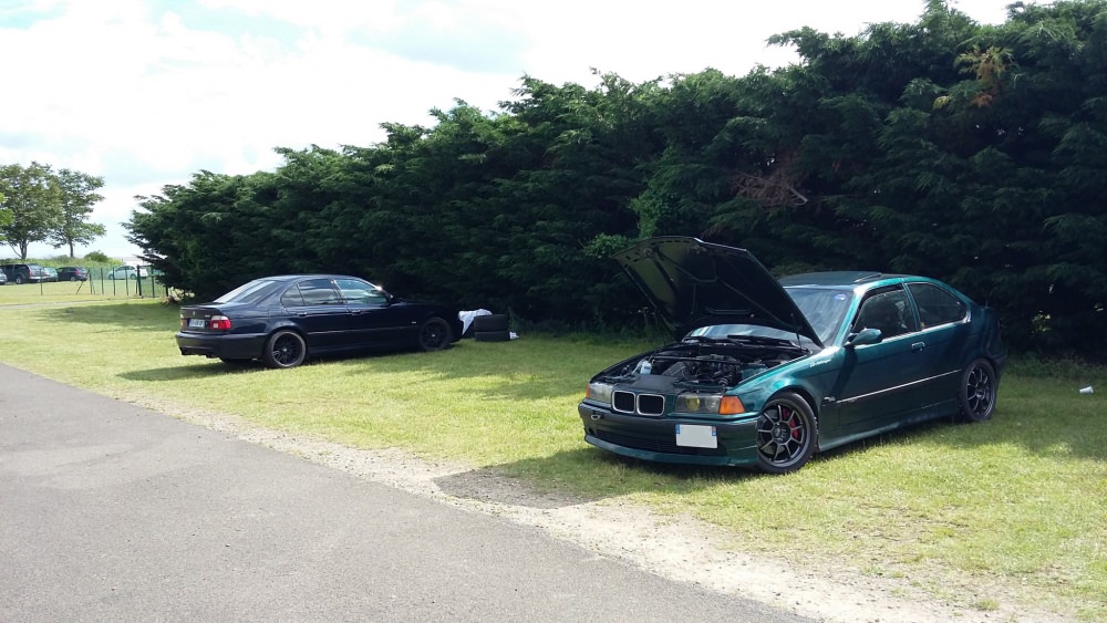

Posté(e) le 28 février 20187 a Auteur comment_908475 mais sinon elle roule.. et même pas que sur les parkings, sur piste... car un sportive c'est fait pour ça après tout. ça a pas toujours été facile y'a eu des bobos car dans les 6 /8 ans avant son achat elle avait tres peu roulé, donc elle est tombé en miette d'un peu partout...VE ... freins... turbo... intercooler percé... radia fuyard... calorstat bloqué...arbre de transmission dévissé... patte d'etrier en alu qui pete... j'en passe. mais sinon sur piste comparé à mon ex 325ti ( on voit plus bas la grise E46 compact), elle se défend même si quand j'ai tourné j'ai du monté en urgence un pont ouvert car l'autobloc du 168OEM etait en train de souffrir (crrroooouuuiiicc dans le virage = c'est pas bon ! et quand y'a un doute y'a pas de doute comme le dit un pote)
