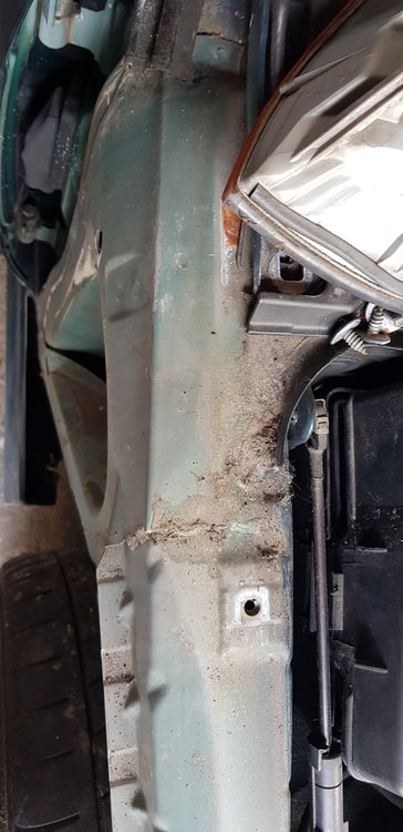

comme c'est les vacances je bosse sur tout les fronts ...

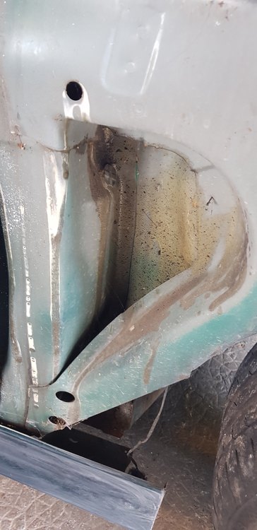

audit châssis de la MK turbo et refection du radiateur.
dépose des ailes pour nettoyage et traitement interne
reprise d'un point de corrosion en aile AR
controle châssis
dépose des bas de caisse MK pour verifier les points de levage
préparation pour peinture ( 1995... peinture OEM jamais repeinte !! et même le parre brise est OEM)
l'aile AR est la seule à avoir été attaquée par le temps (stagnation de terre... d'ou la dépose des AV)

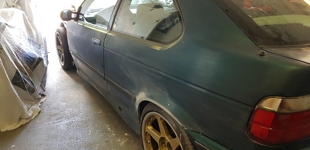

l'autre coté... tres propre, à peine besoin de passer un coup de cale. 1 bossounette à ressortir et c'est ok. 20190812_152928.thumb.jpg.bfc07d3014aef0c6a4fa14741070ee85.jpg
20190812_152937.thumb.jpg.c057ee8400757173782af363779a8a1d.jpg20190812_152942.thumb.jpg.b0e86aabeeaf951dc13c8421b2e1c1e6.jpg20190812_152937.thumb.jpg.c057ee8400757173782af363779a8a1d.jpg20190812_152955.thumb.jpg.299f312445652bd16d7448f6517f6a99.jpg20190812_161101.thumb.jpg.9ab889fb50b2cfce4e1436ad15e4fd64.jpg

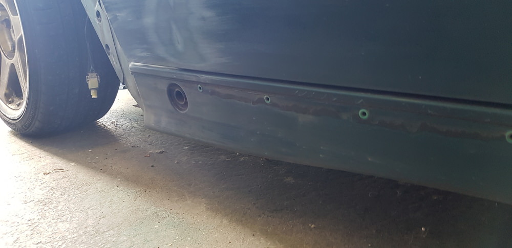

on est que sur un dépot de crasse superficielle... aucune attaque.

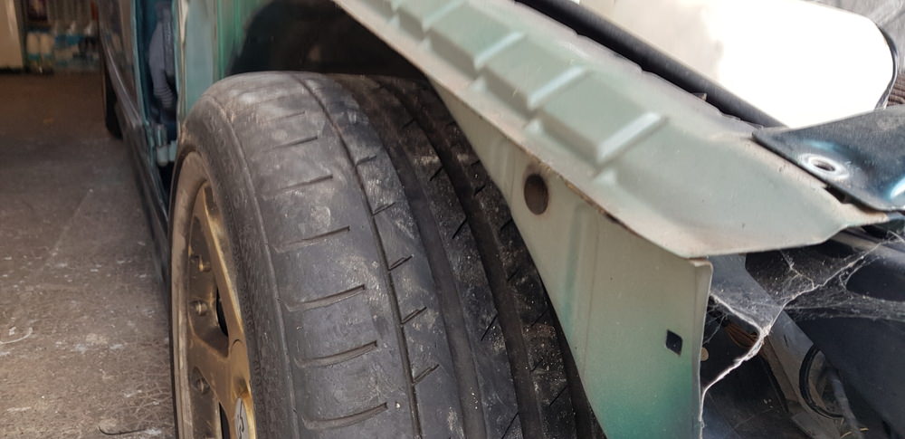

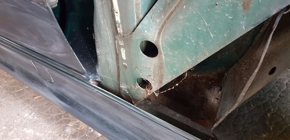

pas de trace d'impact ou de réparation autre sur la partie AV, et les sous bassement Ar montrent la même chose. pas de trace non plus de mastiquage à outrance. vu que la peinture etait OEM pas une grande surprise. il fallait que j'inspecte et document un peu mon dossier vu que maintenant elle va etre repeinte. elle sera plus 100% stock, mais c'est pas une 911 R ou une miura en peinture d'origine, la question ne se pose pas.
une 318ti compact préparé en peinture OEM = c'est juste une vieille auto bien conservée, ça n'a pas de valeur supplémentaire à avoir cette patine et ces petits points de rouiles ici et là.
la face AV est refaite à neuf : PC, tole de calandre, grille de PC, lame MK (oui ils fournissent toujours leurs éléments 25 piges après ! et sont tres sympas...) etc... j'ai même changé les glace de phare par des OEM d'occase en super etat.

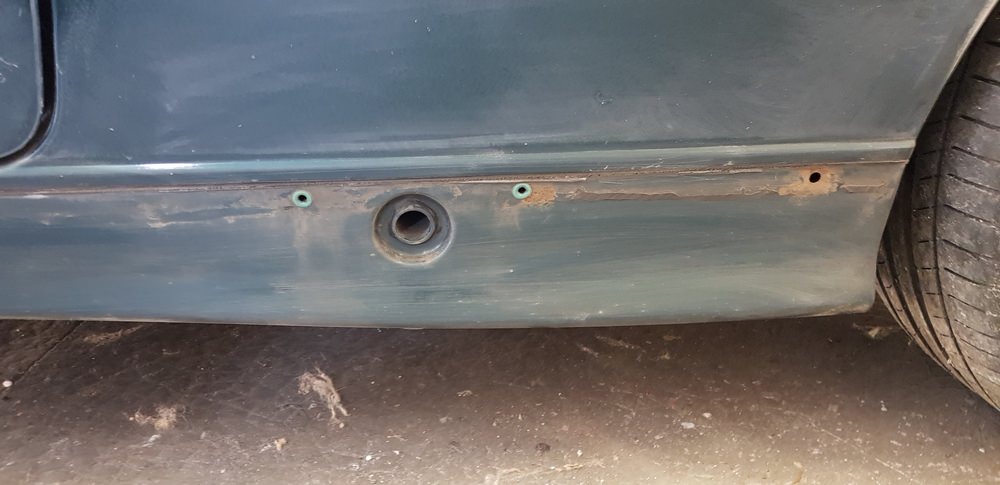

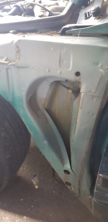

20190812_153042.thumb.jpg.8976bacb333e03c6b42fac492c279ad8.jpg20190812_153045.thumb.jpg.e2fb313f0ea844d292965bd6e465312f.jpg
et derriere les bas de caisses, ça peut etre l'angoisse ! bah non RAS.
comme quoi les autos stockées au sec c'est pas mal. Il me reste à contacter son 1ere propriétaire français pour avoir un peu plus d'infos sur la période ou il l'a eu, c'est lui qui l'a acheté à MK directement.
