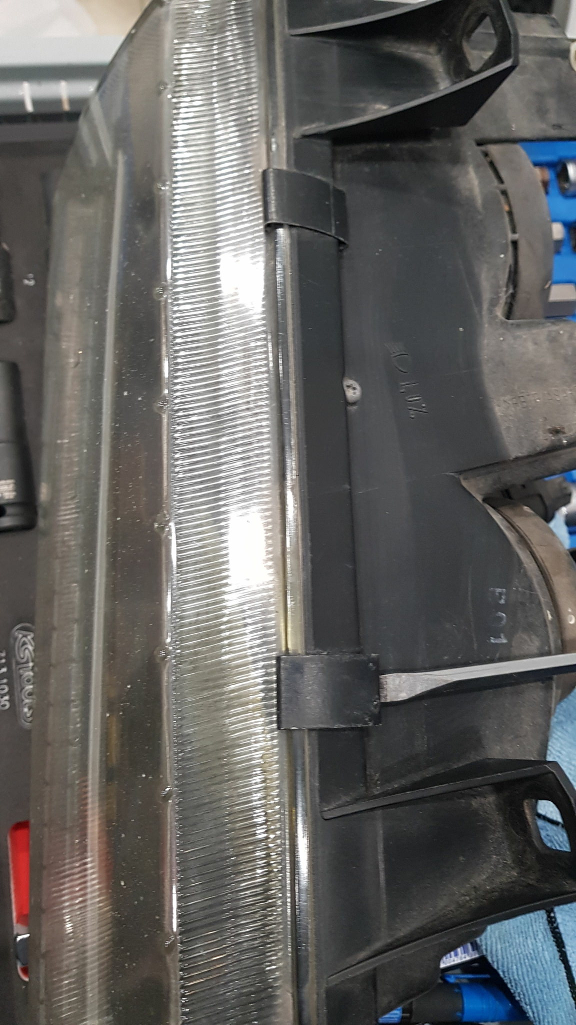

en rentrant du petit meeting improvisé avec @Gabs94 @Bigg @Goethe27 et un 4eme energumène tout aussi haut en couleur j ai attaqué la fin de reno de l avant avec des glaces neuves.
pour ceux qui osent pas, c est plus sple que changer les ampoules, il faut une douille de 8 et rallonge xl et 1 tournevis plat.
devisser les 3 ecrous, 2 en haut du feux, et le 3eme entre cligno et feux par la lumiere dans le pointe de l aile.
le feux sort par un léger mouvement de rotation vers le haut apres avoir declipsé le clignotant avec le tournevis plat.
ensuite faire sauter les clips un par un en faisant levier (ne pas prendre appui sur le verre)
ensuite décollez la vitre, laisser le joint en place, mettre la nouvelle....admirez...remontez...

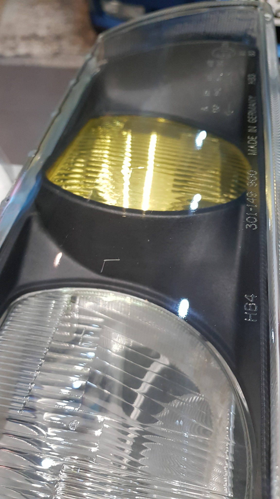

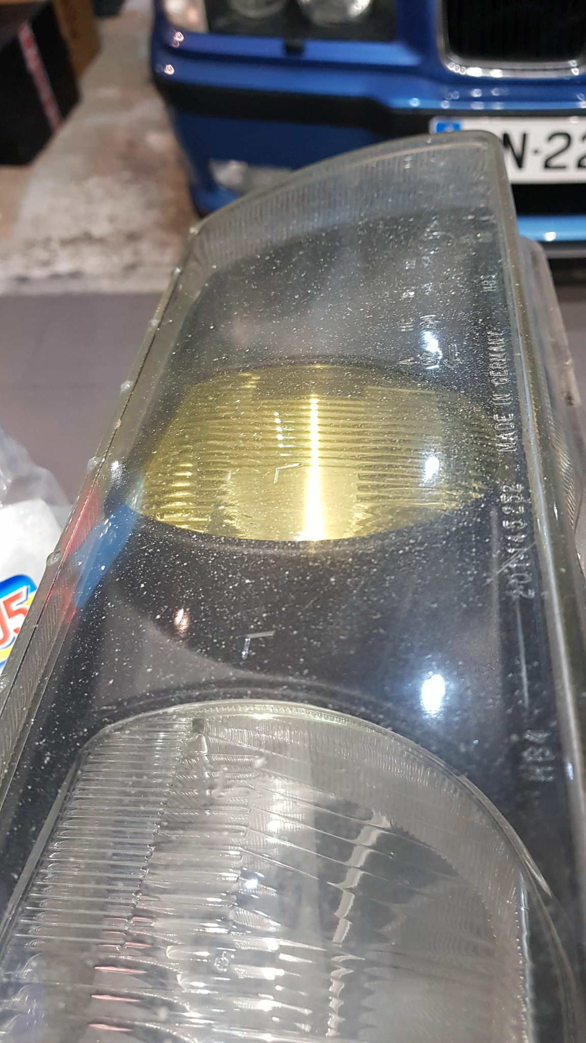

avant
apres....bah oui 25 piges...et mon pare brise lui aussi d origine est idem, mais ca m emmerde de le passer en bris de glace.
