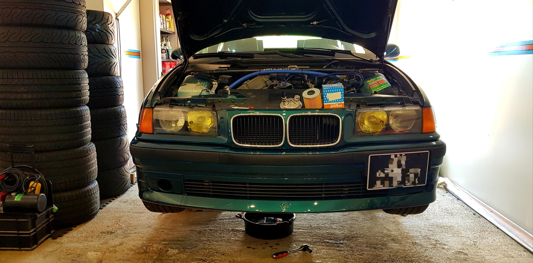

Hop....petit tour en quickjack pour MiniGuez, petit lavage avant au foam gun.
vidange moteur, boite, pont , Da . Et des conneries...sur les vieilleries y en a toujours,profitons du confinement pour remettre les détails en ordre avec en vrac =

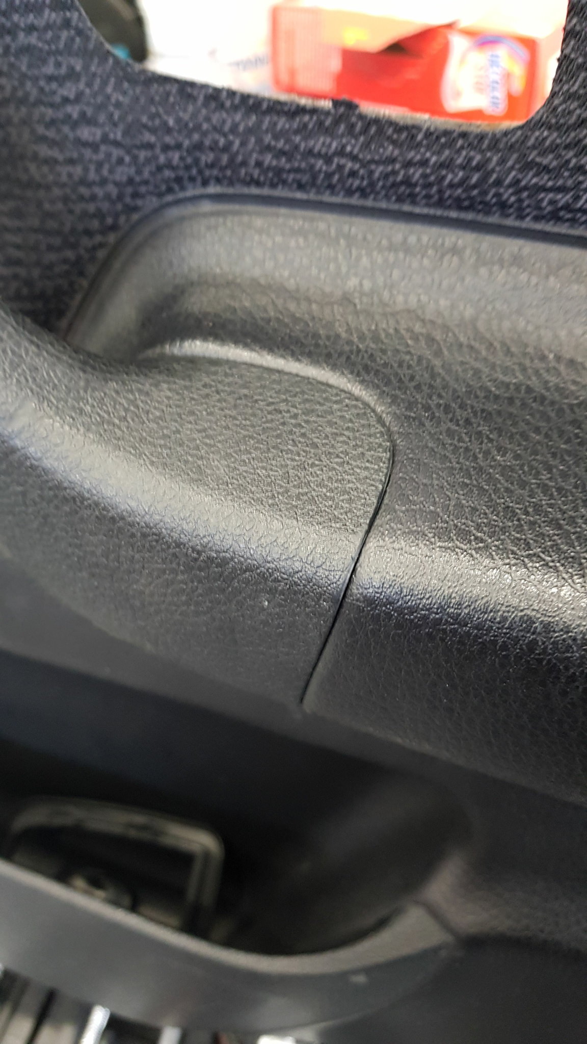

dépose des rétroviseurs, remise d equerre des joints de retro, reparation poignée passager avec un jeu moche, recablage du poste qui a des faux contacts, la ligne tapote en dessous a froid et ça m insupporte, vérification de l’étanchéité ligne, nettoyage en profondeur, detailing post peinture ( elle a 3 mois...c est le bon moment) , récupération de 2 ou 3 grattons sur l inox des jantes, etc....
2 a 3 J de taf quoi.

✅vidange moteur
✅vidange boite
✅vidange pont
✅vidange DA
✅étanchéité ligne revue

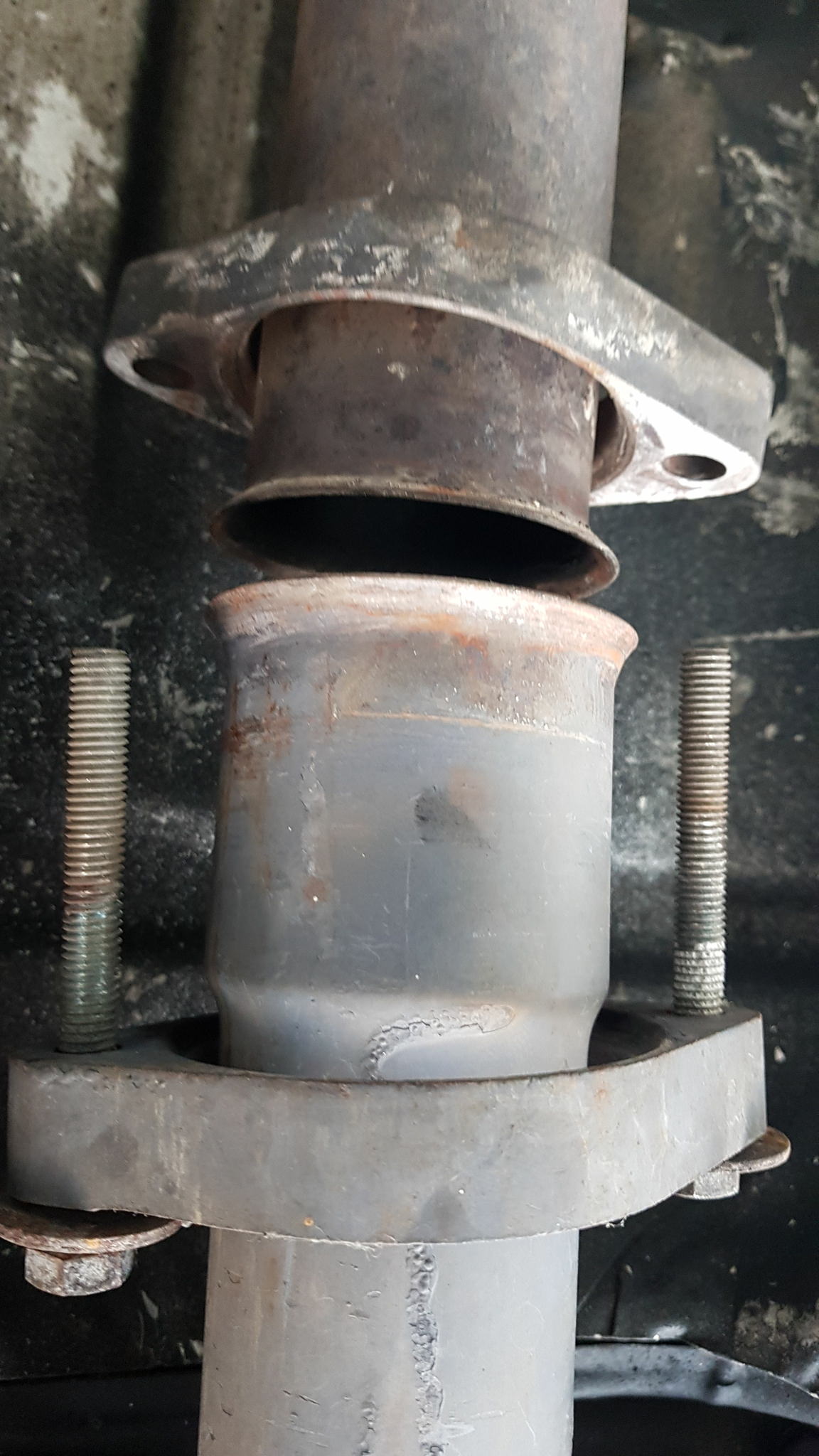

✅bruit de cognement (la vis de maintien du dernier pare chaleur qui tapait sur le petit intermédiaire,  a cause de tout les SB neuf)
✅nettoyage compartiment moteur et sous bassements partie av
✅reprise de graton des jantes, ok 1/4
✅joint de retro remis en place

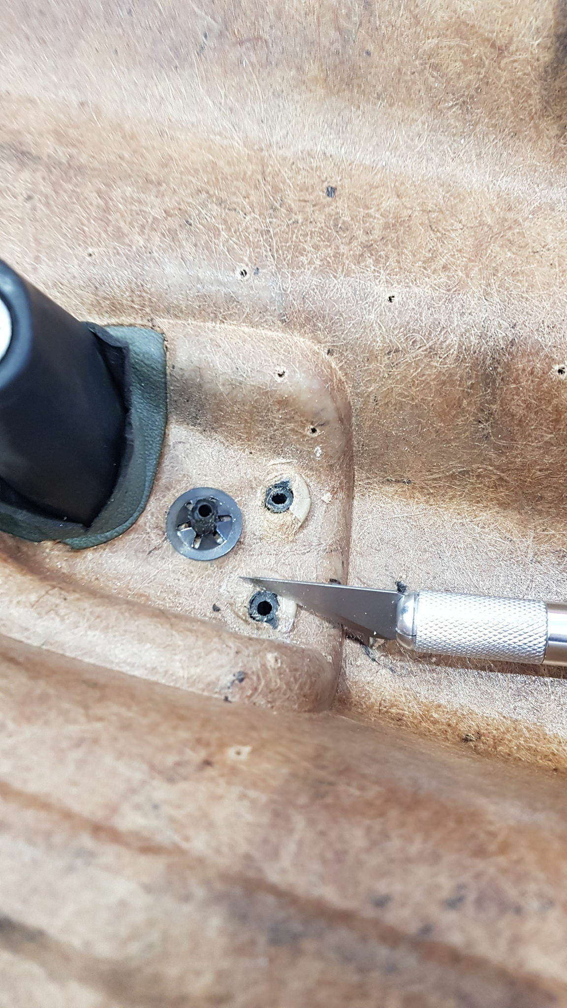

✅reparation poignée passager
Modifié par Nakamiki
Les clips derriere la poignee etaient dead...coupage au ras, rondelles et vis...

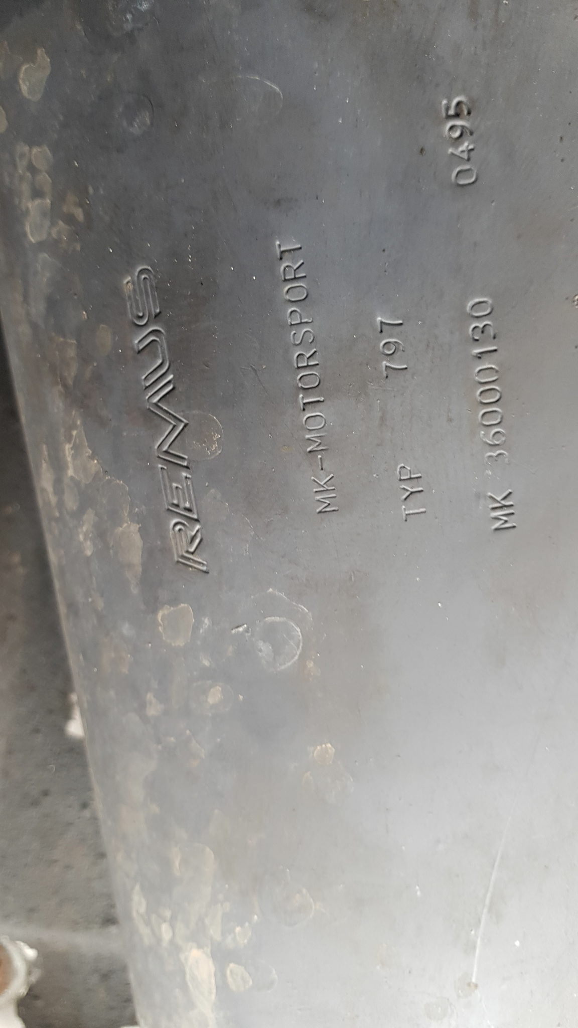

Pot MK par remus...bah woué a l ancienne.
La vis de gauche etait celle qui tapait dans le renfort de l l'intermédiaire,  je l ai viré, percage, un cavalier fileté et une vis qui va bien et zou.
