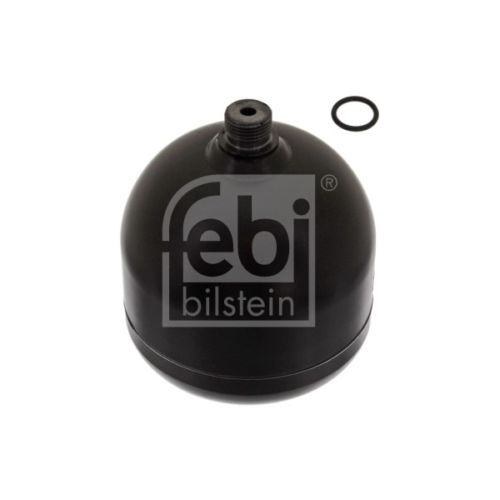

FILETAGE:9.3mm
DIAM INTERIEUR FILETAGE:6mm
CONTENANCE:0.48l
PRESSION :100bar
Modifié par CORT45
Les caracteristiques techniques de la sphere d assistance freinage pour e28,celle dont parlait ACS3 il me semble.
A comparer notemment pour le diametre et filetage de la fixation.

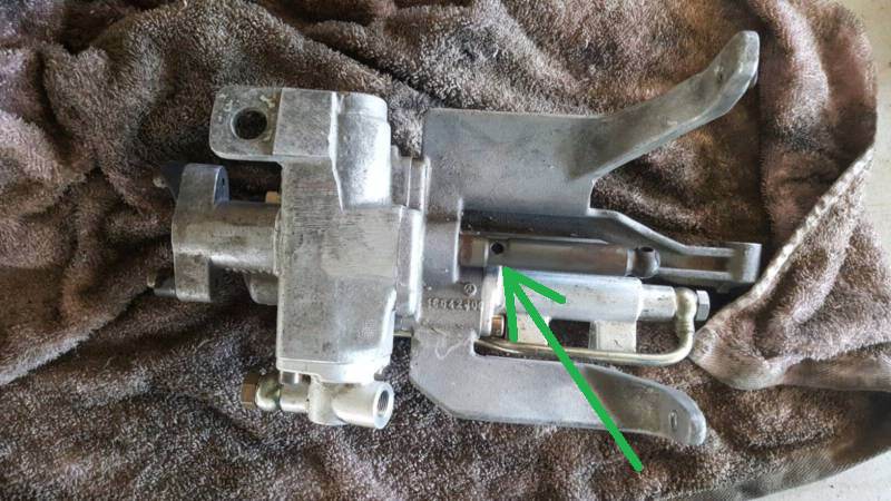

pour ce faire , il faut retirer le levier de vitesse ... donc lever le soufflet , débrancher les prise et le câble bolween , défaire les écrous qui le maintiennent sur la poutre
ensuite il faut retirer la mousse qui est dessous , tu verra alors la "tringle" de commande qui relie le robot à la boite .
il y a un trou dedans , il faut insérer un tournevis dans ce trou et actionner la boite en commande "manuelle"
