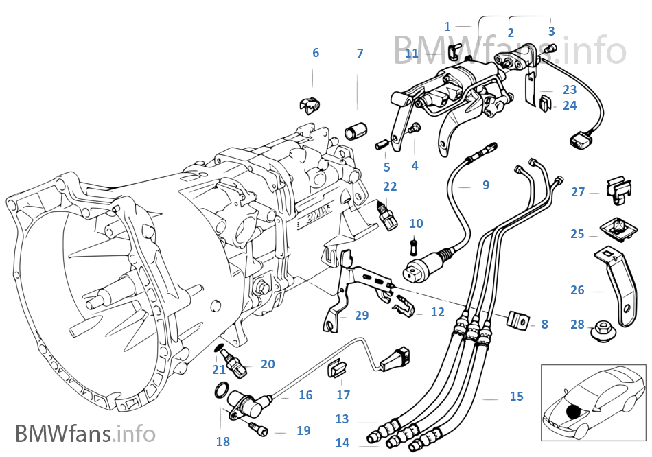

Salut à tous,
Hier j'ai voulu prendre la ///M pour aller à un rassemblement de voitures anciennes.
Je démarre donc l'auto ce matin, charge toute la petite famille tout content de rouler un peu...
Même pas deux kilomètres plus loin, erreur E2 ! 10 minutes plus tard je redémarre et m'échoue une fois de plus 1 km plus loin... Résultat des courses il m'a fallu 4 pannes et 1h pour faire 4km et retourner chez moi changer de voiture...
Je me pause des questions... car visiblement avec mon pb de BAV, il n'y a pas de règles. Je pensais que les problèmes survenait plus a chaud mais la journée d'hier ma prouvait le contraire car 10H du matin moteur et boite froide en roulant pépère par 2 degrés n'y on rien changé... ce fut même pire!!
Savez vous si on peut tester la pièce N°2 ( interrupteur identification de vitesse ) via DIS ou INPA ?

C'est plus un petit suintement qu'une fuite réelle, on voit bien un peu de CHF sur la durite mais pas au point d'avoir de trace sur le sol ! Je croise les doigts pour que ce soit ça mais j'ai des doutes !
On va vite le savoir, j'espère recevoir et monter la durite max ce week-end ?
pour rappel il y a environ 60 à 90 bars dans le circuit ...
donc si ça veut fuir , bin ça fuit ... et ça tombe par terre quand tu roules ... et dans ton garage , il n'y a plus de pression ...
" se mettre à la place de l'electronique "
-la pression dans les durites n'est présente que au moment ou le passage d'un rapport est demandé ...
-quand tu conduits une boite manuelle , tu ne gardes pas la main sur le levier pour maintenir le rapport engagé tout le temps que tu vas en avoir l'usage
-cqfd il y a 2 causes possibles étant donné que le soucis est présent sur "toutes" les vitesses
- 1 la durite est celle de l'action longitudinale , la fuite induisant une baisse de pression le rapport n'est pas engagé jusqu'au point de verrouillage , donc elle décroche ...
-2 le capteur de rapport engagé est défaillant à chaud sur la "piste" longitudinale , donc il indique de fausses infos à l'hydro qui ne pousse pas la commande de boite jusqu’au point de verrouillage
troisième hypothèse , et d’office écartée : les verrous de boite sont hs ... 1 voir deux rapport qui sautent ok ... mais pas tout les rapports , la probabilité de "tuer" les verrouillages des 6 rapports quasi en même temps et à un même kilometrage est nulle
ce n'est pas habituelle pour le cerveau humain , mais il faut analyser la situation en mode "binaire" ... 0/1 ... oui/ non
- la sonde de pression est sur le groupe donc si la fuite est sur une durite ce n'est pas détecté ----> fuite de pression = non
- le rapport est engagé et la valeur relevé entre dans la plage de mesure du capteur , tout va bien ... = oui mais non  tenir compte que c'est une plage de mesure donc le verrouillage n'est peut être pas atteint  = remplacer la durite pour avoir un oui ou un non franc
- le capteur de rapport est défaillant , ses valeurs fluctuent = remplacer le capteur
après attention comme évoqué plus haut tu n'est pas à l'abri d'un mauvais contact ...
1- vérifier de visu que le rappel concernant le connecteur du capteur de rapport a bien été effectué , et bien réalisé : le faisceau allant au capteur doit comporter une modification ne pas hésiter à retirer les isolants ( scotch ) , et à vérifier que les connections ont bien été réalisé par soudure à l’étain
2- défaire  les 3 prises rondes et pulvériser du nettoyant contacts
3 ouvrir le logement DME et pulvériser du nettoyant contacts sur le connecteur du boitier de gestion SMG
enfin ne pas oublier que le système est très sécurisé
- valeur de rapport engagé non atteinte = mise en sécurité = extinction de l'ensemble du système
- impossibilité mécanique détectée = mise en sécurité = extinction de l'ensemble du système
et c'est là qu'est la limite de diag de ce système ... car = mise en sécurité = extinction de l'ensemble du système = pas d'analyse = pas de remontée d'info = rien au diag ....
