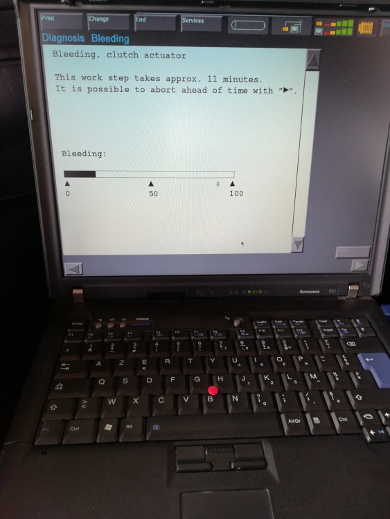

Tout est remonté et contrôlé, venting en cours...
Bon alors, j'ai effectué 2 venting et 1 all adaptation pour re-calibrer tout ça.
Puis test sur route. J'ai effectué pas loin de 20km, testé tout les modes.
Ras pour le moment, la voiture c'est comportée parfaitement bien. Aucune erreur, zéro problème.
