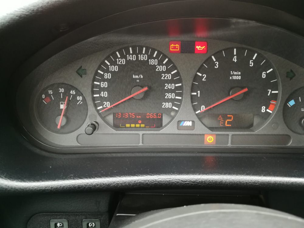

E36 SMG1 problème de boite, erreur E2.

Cela fait 15 jrs que j'ai la voiture et en relativement peu de kilomètre à son bord, les problèmes sont vite apparus avec la boite.

Bon ben j'ai bien fait de pas m'emballer... Même pas 1 kilomètres ce matin...

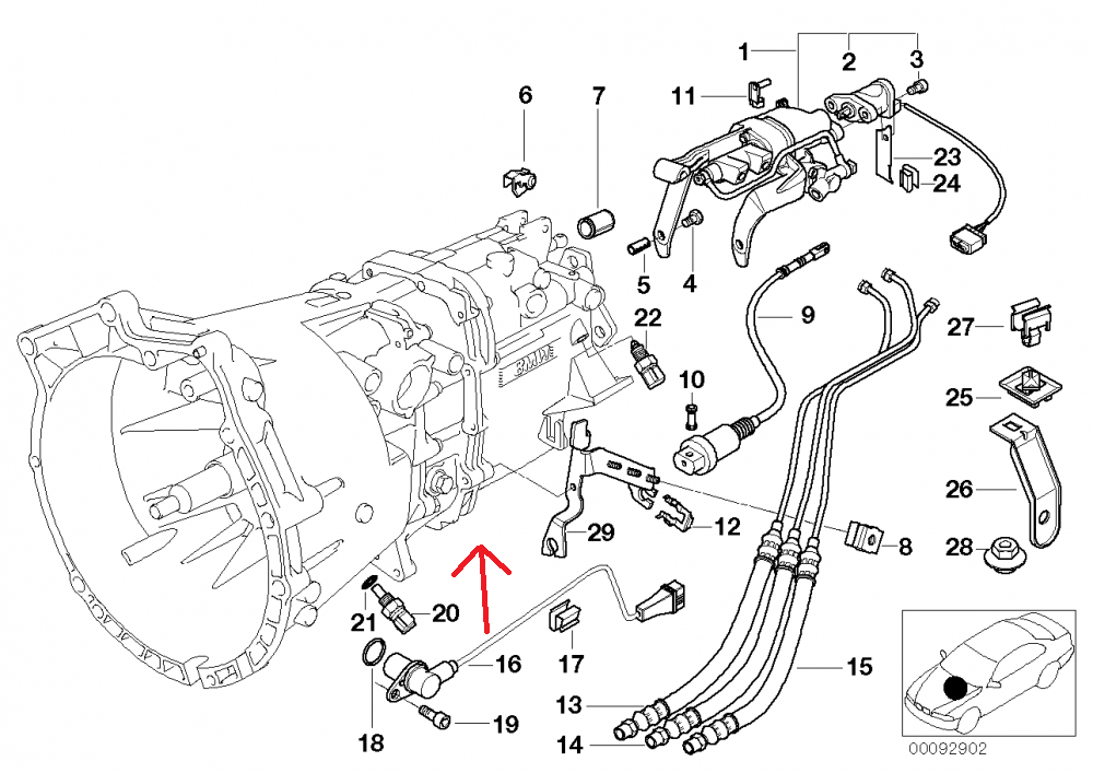

Demain je re-démonte. Pour le rappel de capteur de rapport engagé, visiblement les fils doivent être soudés entres eux.
A quel endroit ? Au cul du capteur ou au niveau de la broche ? (4 fils de mémoire)
Déjà au niveau de la broche j'ai rien vu, je l'ai déclipsée pour la passer au nettoyant contact et aucun fils soudé... ?
Si c'est directement au cul du capteur, il faut que je tombe l'arbre je pense car pas accessible... ?
le connecteur qui doit etre supprimé ( selon le rappel ) , se trouve au niveau de la liaison plancher /poutre , donc le long de la boite et assez accessible ...
grosso-modo , au même niveau que les prise de sondes lambda  .
effectivement faire le rappel , s'il n'a pas été fait ne peu pas nuire .
cependant les mauvais contacts à répétition ont pu endommager le capteur , donc moi , perso , je le changerai ...
dans le plan de contrôle que j'ai mis en place precedement , je ne l'avais pas précisé , mais encore une fois , une source de probleme en moins , c'est une branche de l'arbre de recherche qui se ferme ...
un plan de contrôle , c'est comme chercher une maladie sur un arbre , on taille les branches une par une et à chaque fois on regarde l’évolution de l'arbre ...
Bmw a une méthode plus radicale ... eux ils tronçonnent au pied ... et facturent une foret fraichement plantée :perenoel:
Ok merci, donc il est sencé etre supprimé et les fils soudés entres eux si je comprends bien... ?

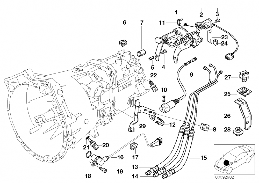

On le voit sur ce plan ?
le cable du capteur est bien plus long que sur l'illustration
le connecteur est grosso modo , au niveau de la fleche rouge diag_1zom.thumb.png.8b049cc48397195b664bcd8944a02ffc.png
Ok, merci pour ton aide précieuse !
Le capteur que tu remplacerais suite au mauvais contact, c'est bien le numéro 2 ? Celui qui sert a l'identification des vitesses engagées.
