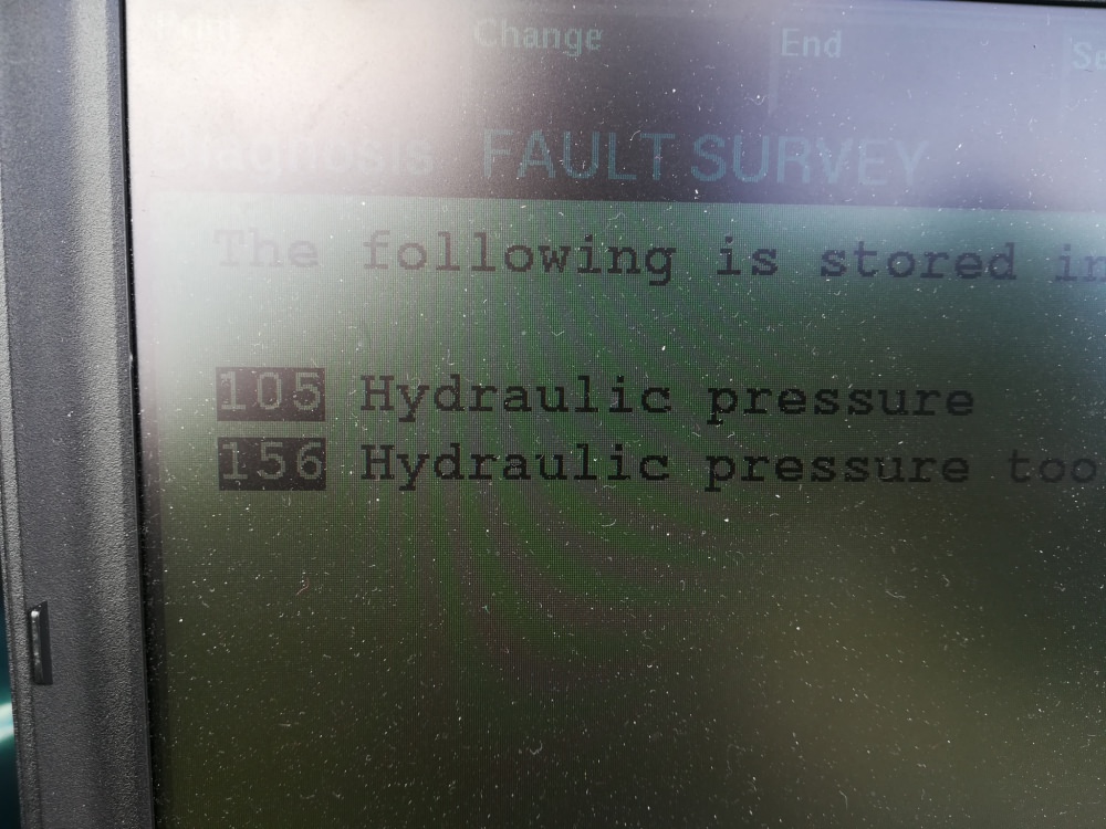

je suis donc partie, Pc avec le DIS allumé à coté de moi afin de reproduire la panne et pouvoir lire le défaut en live.
ça a pas trainé car très rapidement la led qui s'allume tout les 2 changement de rapport environ pendant 5 secondes, c'est mise à ne plus s'éteindre... 30 secondes plus tard Erreur E2!!

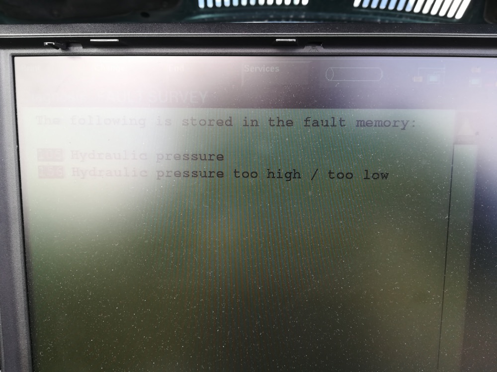

Je sors vite de l'auto, ouvre le capot afin de brancher tout le matos, et faire un scan du module 4 qui correspond à la boite de vitesse!!! verdict, il à enfin parlé....

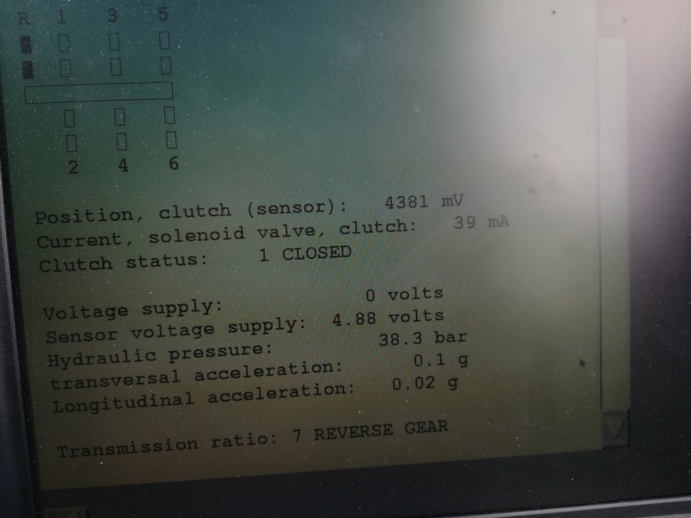

Voici la pression lorsque ça coupe et déclenche l'erreur E2.
PB de pression hydraulique dans le circuit!!! avant de refermé le capot, j'ai entendu au niveau de la pompe un: " tac tac tac tac tac tac...." qui a duré 10 seconde et c'est arrêté.

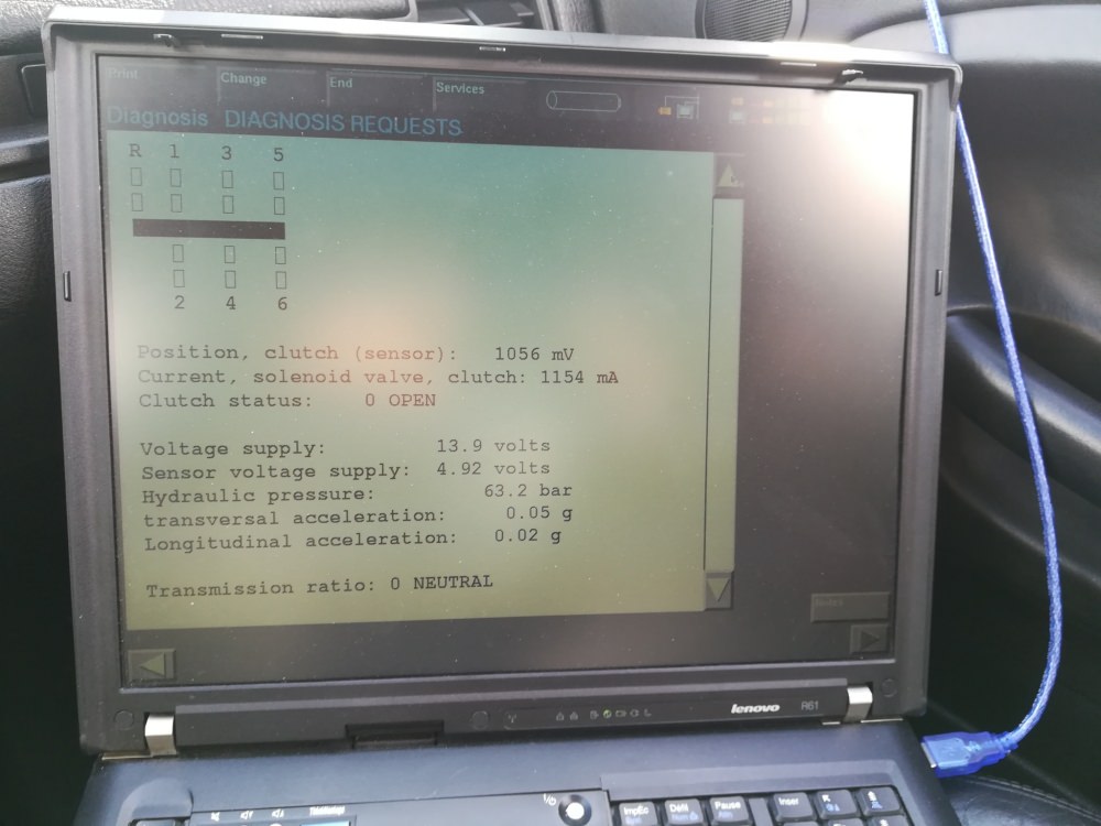

J'ai finis par pouvoir redémarrer et je me suis connecté en mode monitoring afin de pouvoir voir évoluer la pression en direct.
Il à fallut environ 10 kilomètres pendant lesquelles j'ai pu voir descendre et monter la pression au seins du circuit avant de retomber en panne.
En mode de fonctionnement normal, la pression oscille entre 60 bars ( déclenchement de la pompe ) et 79 bars ( coupure de la pompe car pression suffisante).
Voici la préssion quand tout fonctionne correctement:
J'ai donc finis par retomber en panne, j'ai effacé le défaut et j'ai pu rentrer chez moi tranquillement en 3eme vitesse. le problème ne survient donc que lorsque l'on change de vitesse, ce qui occasionne une demande de pression dans le circuit.
La pompe n'arrive pas à fournir la pression car cela ne monte pas!!  Je ne sais pour quelle raison!!
Étonnant car cela fonctionne bien et longtemps par moment et d'autre, ça se met en défaut au bout de 2 kilomètres.
S'en suit une mise en défaut du groupe pour pression trop base.

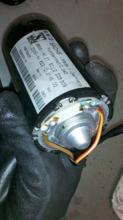

Un visuel de la pompe retrouvé sur le forum,ca peut aidé.
il y a 24 minutes, CORT45 a dit :
Merci, Tu as récupéré ça sur quel post ?
La a partir de la page 12
il y a 17 minutes, CORT45 a dit :
Oui en effet, je suis bête... je l'ai relus au moins 2 fois entièrement le topic de nom@me pourtant!!!! il m'a grandement aidé en plus...
