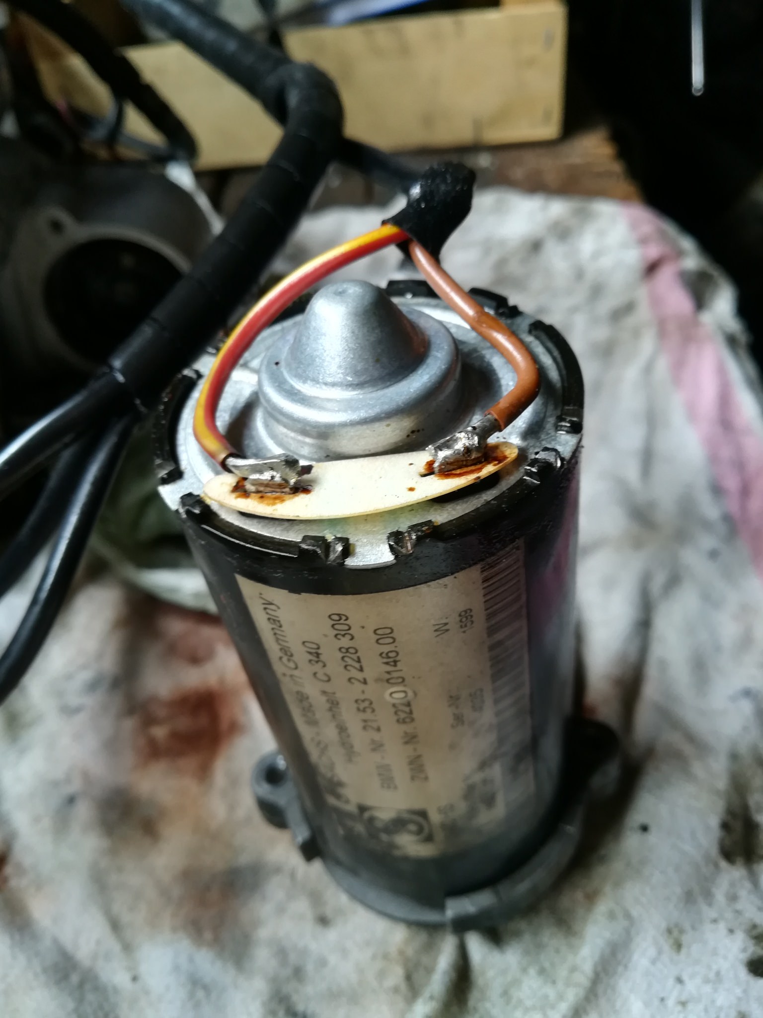

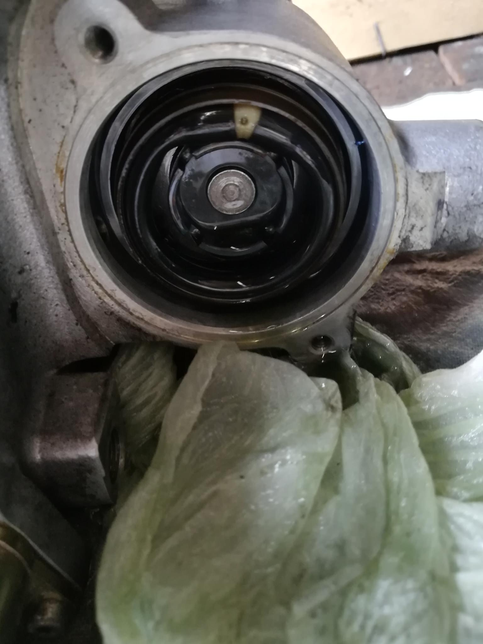

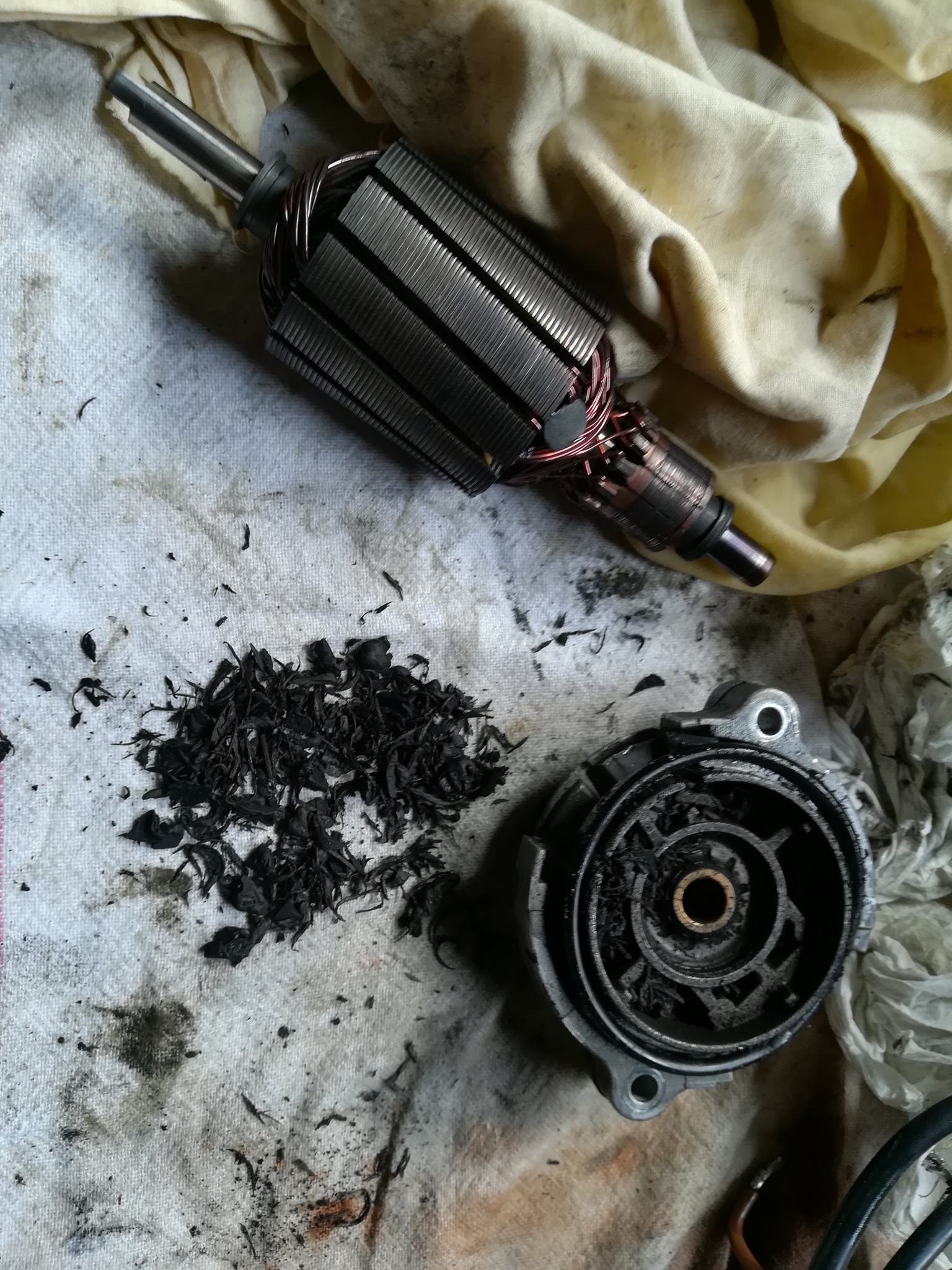

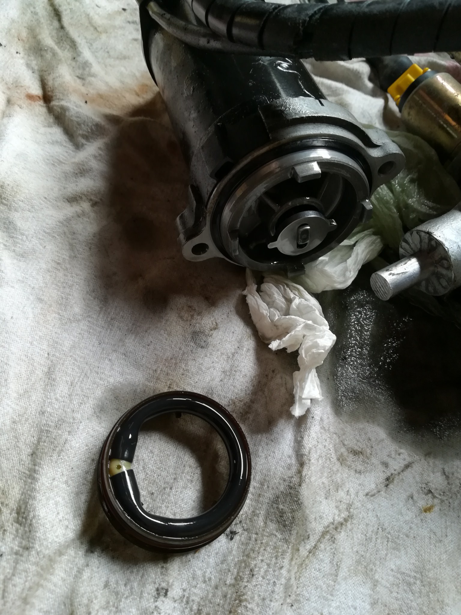

Salut à tous,

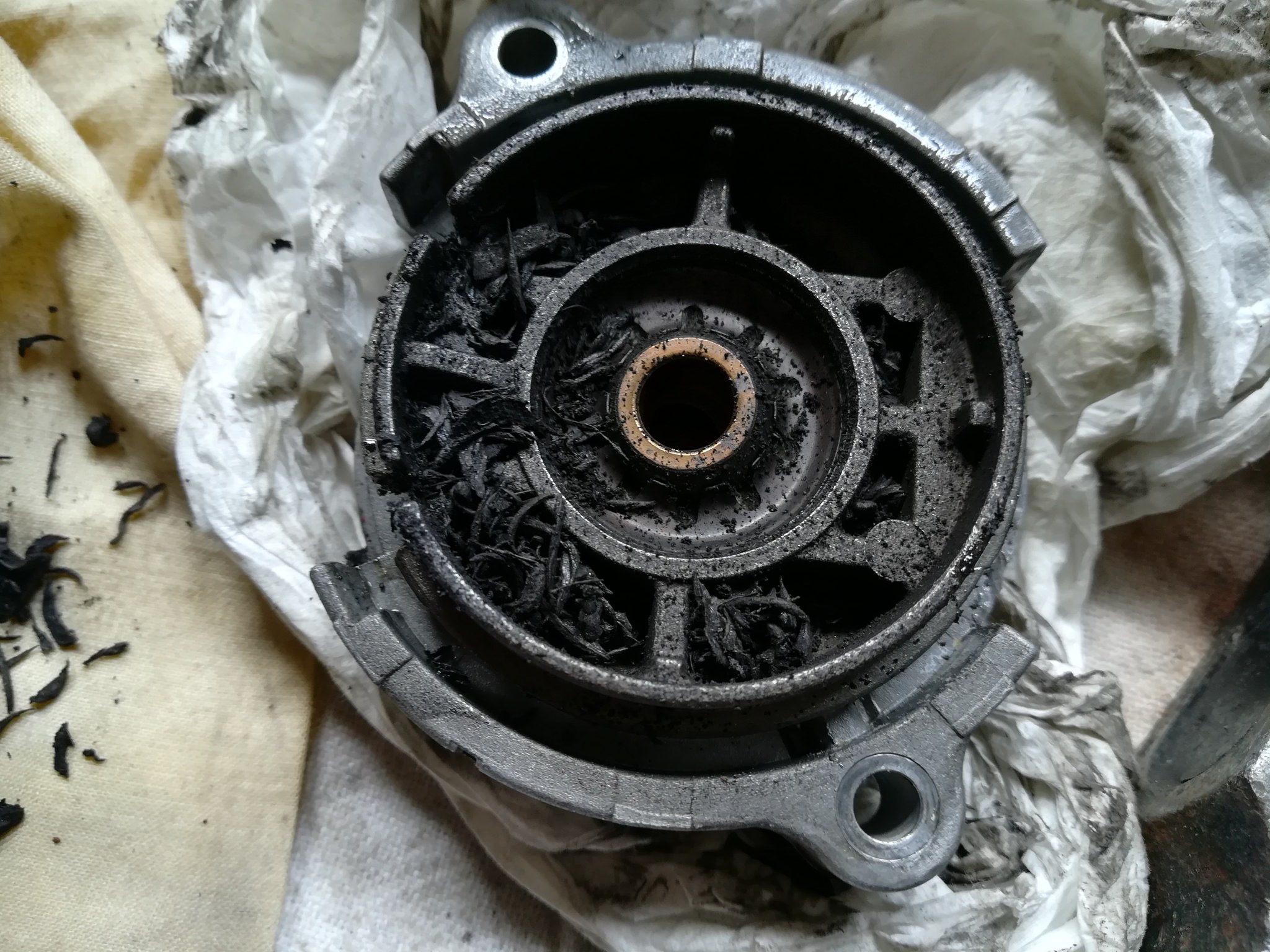

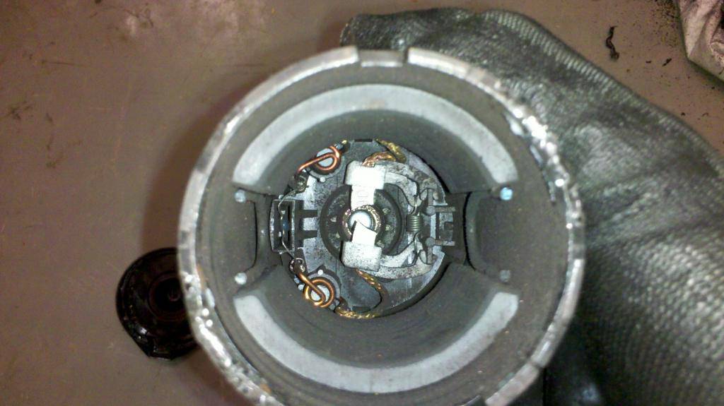

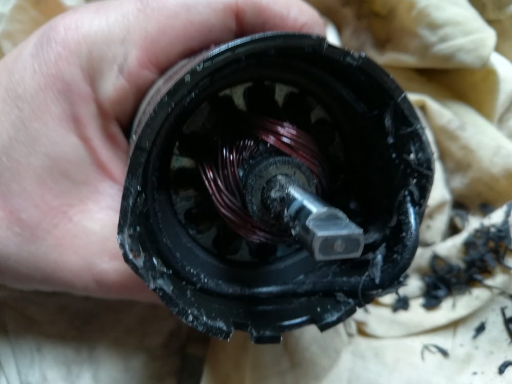

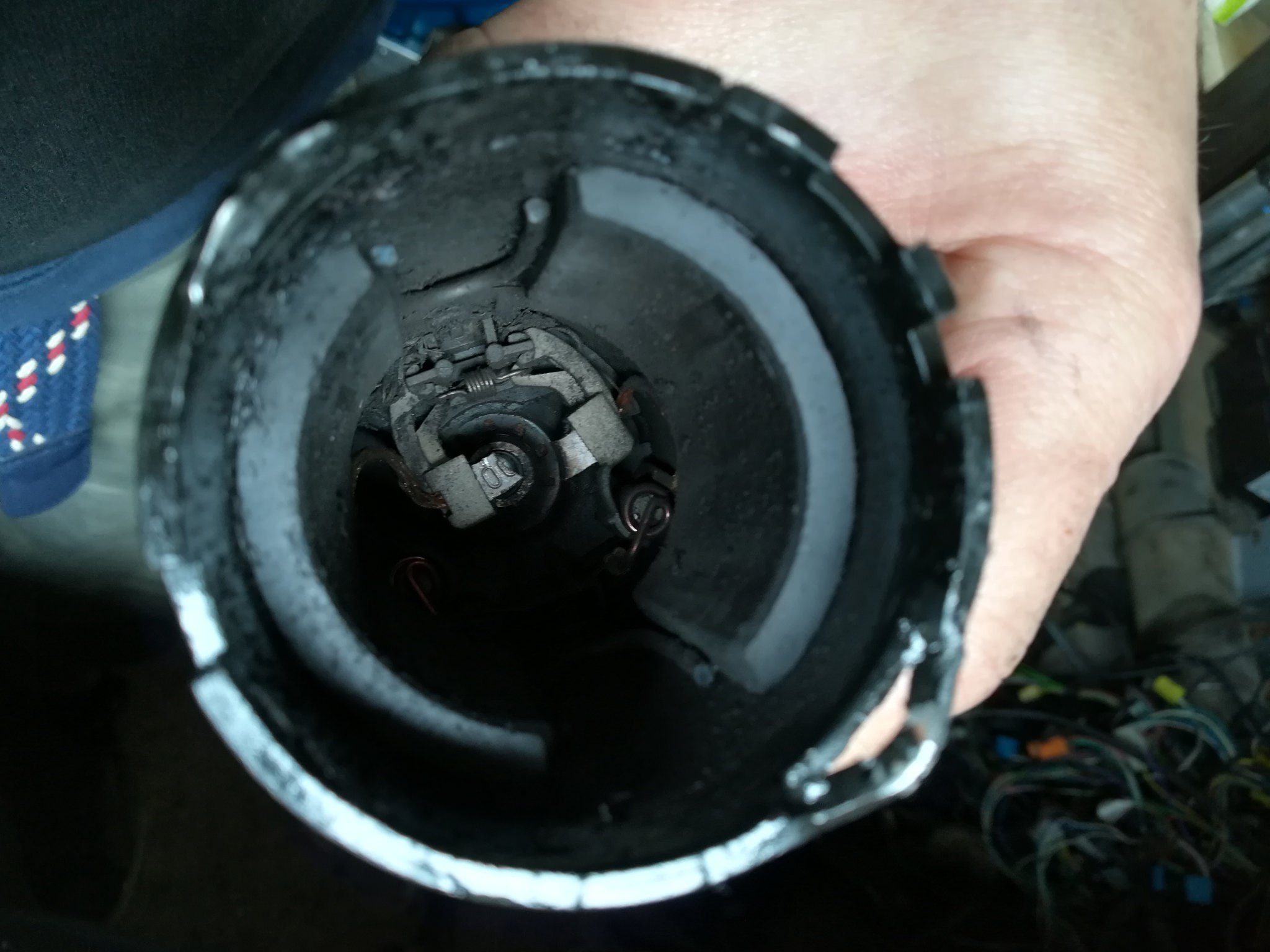

Je suis en plein démontage, le groupe est déposé. Puis ouverture du moteur de groupe... Je crois que les photos partent d'elles-mêmes !!!
Go réfection du moteur, ce sera pas du luxe... ???
En effet..:nickel6:
On voit un charbon plus usé que l autre
Et de la poussière de partout ton moteur etait a l agonie. ..
Et pas trop eu de mal pour démonter   ?
T as trouvé une boite pour réparer ou tu fais toi même ?
Merci pour les photos..
Cela se démonte assez facilement, mis a part l'ouverture du moteur lui même.
J'ai trouvé quelqu'un pas trop loin de chez moi qui est à la retraite et qui était spécialisée dans la réfection d'alternateur.
Je vais aller le voir avec mes pièces,  prendre quelques infos, mais au point où j'en suis, je crois que je vais essayer de le refaire moi même... ?
Modifié par Gizmo
Euh je crois que tu as trouvé la panne ☺
On verra, je préfère rester sur mes gardes maintenant ?
Je rectifie,je crois que tu as peut etre trouvé une panne ?
Oui voilà... Je croise tellement les doigts si tu savais  !! ?
