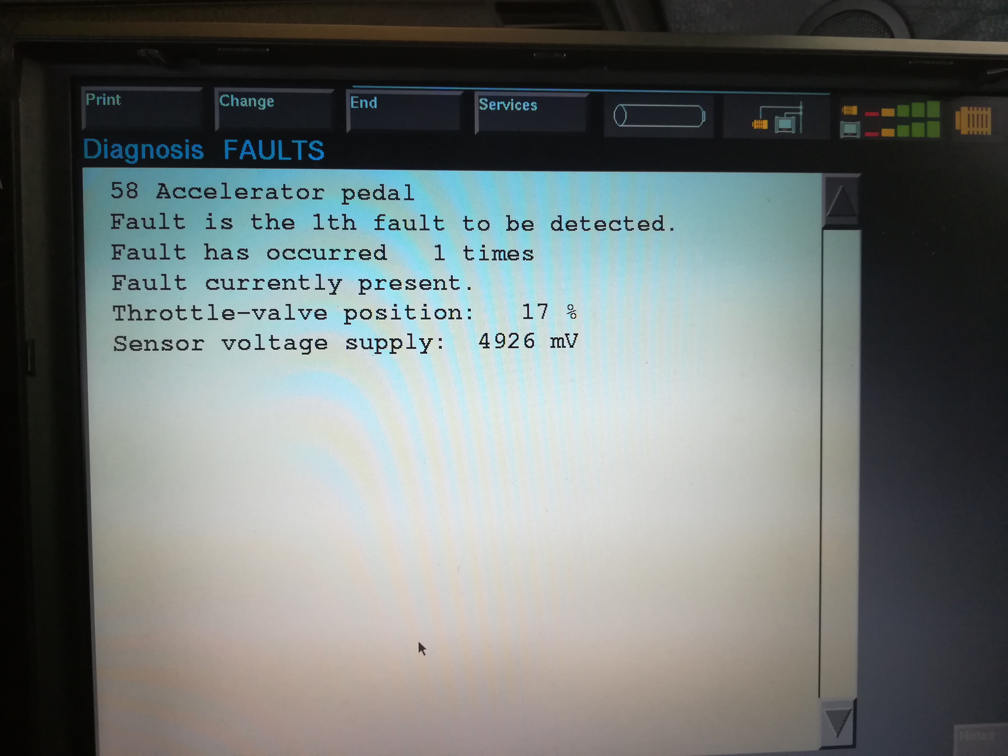

Le problème est que je n'arrive plus a effectuer un venting complet avec DIS. Il bloc sur la partie actuateur car il est nécessaire d'effectuer une détection de la pédale d'accélérateur... J'ai beau suivre et effectuer la manip elle est jamais détectée ! ?
Idem pour l'adaptation complète, je bloc a la pédale d'accélérateur...

la détection de la pédale se fait via le potentiomètre en bout de rampe de papillon ...
est-il bien branché ?
Oui tout est bien branché. Je ne touche à rien d'autre qu'au démontage de la pompe. J'ai toujours une erreur sur le module transmission qui parle de la pédale. J'ai beau l'enlever l'erreur revient toujours... ?
Alors, je viens d'aller faire une vingtaine de kilomètres en me disant que de toute façon l'adaptation se ferait bien toute seule. J'ai testé tous les modes et pour le moment tout semble bien fonctionner. J'irai faire un tour à nouveau demain pour voir si c'est toujours le cas... ☺️
bon , bah ton potensio semble hs alors ...

Il est bon pourtant, je l'ai testé avec le DIS ?
bizarre ...
mais je te crois ... mais bizarre ...

quand tu parles de purge manuelle, c'est une purge via le DIS ? le potar pour l'accélérateur sert juste pour la réadaptation?

Après le changement de pompe, tu es obligé via la vis sur le vase de pompe d'effectuer une purge manuelle. Puis via DIS, tu effectues un venting (purge électronique) suivi d'une réadaptation complète.
Lors du venting, il y a 2 étapes. La première ne nécessite pas la pédale et donc le potar. La deuxième ( bleeding actuator) te demande un appui sur pédale. Idem pour l'adaptation.
J'ai donc effectué la première phase de venting mais pas moyen d'aller plus loin. Sous dis, j'ai contrôlé le potar, je le vois bien augmenter les valeurs à l'appui de pédale.
