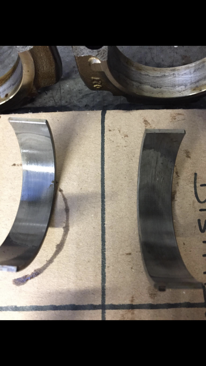

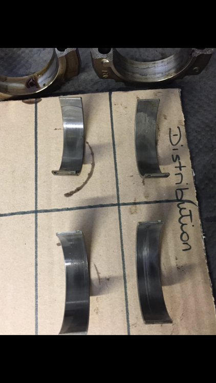

je vous ai présenté il y a quelques mois mon m3 e92
Suite à vos commentaires et à des recherches sur le forum je me suis aperçu de la psychose autour de ses fameux coussinets,
J’ai donc décidé de les faire
les voici donc , d’origine avec 237000kms
utilisation de l’auto :
je La laisse tourner tout les matins 5mn avant de partir , je ne dépasse jamais 2500tr avant que l’huile ne soit à 90 , une fois à température je monte régulièrement à 7800tr
vidange tout les 10000kms depuis sa sortie de concession , à la tws
il m’arrive de mettre 20l d’ethanol Quand je fait le plein , mais pas tout le temps ( quand je trouve une pompe ? )
elle est decatalysee ( xpipe supersprlnt )
aucune autre modification moteur

:shock::shock::shock: 237 000 klm ça ce voit pas elle a l'air très propre pour les klm qu'elle a !
Ahhhhhhhhhh ouiiiiii c'est fameux coussinets débat spécial et dure de conclure quoi que soit, on entend de tout et rien mais finalement on sait pas pourquoi !
Et ben c'est vraiment qu'elle a été bien entretenue les photos et les coussinets parlent d'eux même !  Je suis très épaté ?
C'est bien de nous le faire partager, mais ça change pas le fait de faire l'intervetion en prévention on peut pas prendre de risque c'est tellement aléatoire :confus:

Ils sont propres, comme la voiture pour un tel KMage c'est incroyable !
Elle a sûrement du faire énormément d'autoroute !

Surtout des vidanges régulièrement... y a pas de secret.

Parfait!!!!!!! et après certains disent qu'il est inutile de laisser (pré)chauffer au ralentis avant de partir....:ph34r: temps de chauffe respecté et vidange régulière= pas de soucis.

C'est rare et ça mérite d'être souligné !
Bravo encore plus !

Ça fais plaisir de voir quelqu'un qui utilise et entretien réellement bien une e92 sachant que la majorité ont des coussinets ravagé (ou pire) a 3 fois moins de bornes, sympas le bruit du v8 décata non?

Non mais arretez.. il y a rien "d'extraordinaire" ou "d'incroyable" ou petit ou grand trajet ou ville pas ville... ca devient n'importe quoi ce qu'on peut lire sur internet...
On a là simplement quelqu'un qui respect la mécanique, en comprenant qu'il faut pas vidanger tout les 25 000kms.. juste du bon sens..:nickel8:
