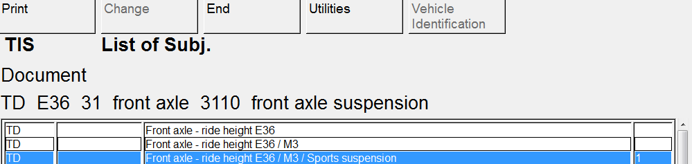

3) Dernier sujet : la hauteur de caisse. En regardant le TIS, j'ai remarqué 2 hauteurs de caisse différentes :
  • M3 E36 : 585mm (entre le bas de la jante et l'aile)
  • M3 E36 "sports suspension " : 560mm
Est-ce quelqu'un aurait plus d'informations sur cette suspension "sport" ? :oui:
