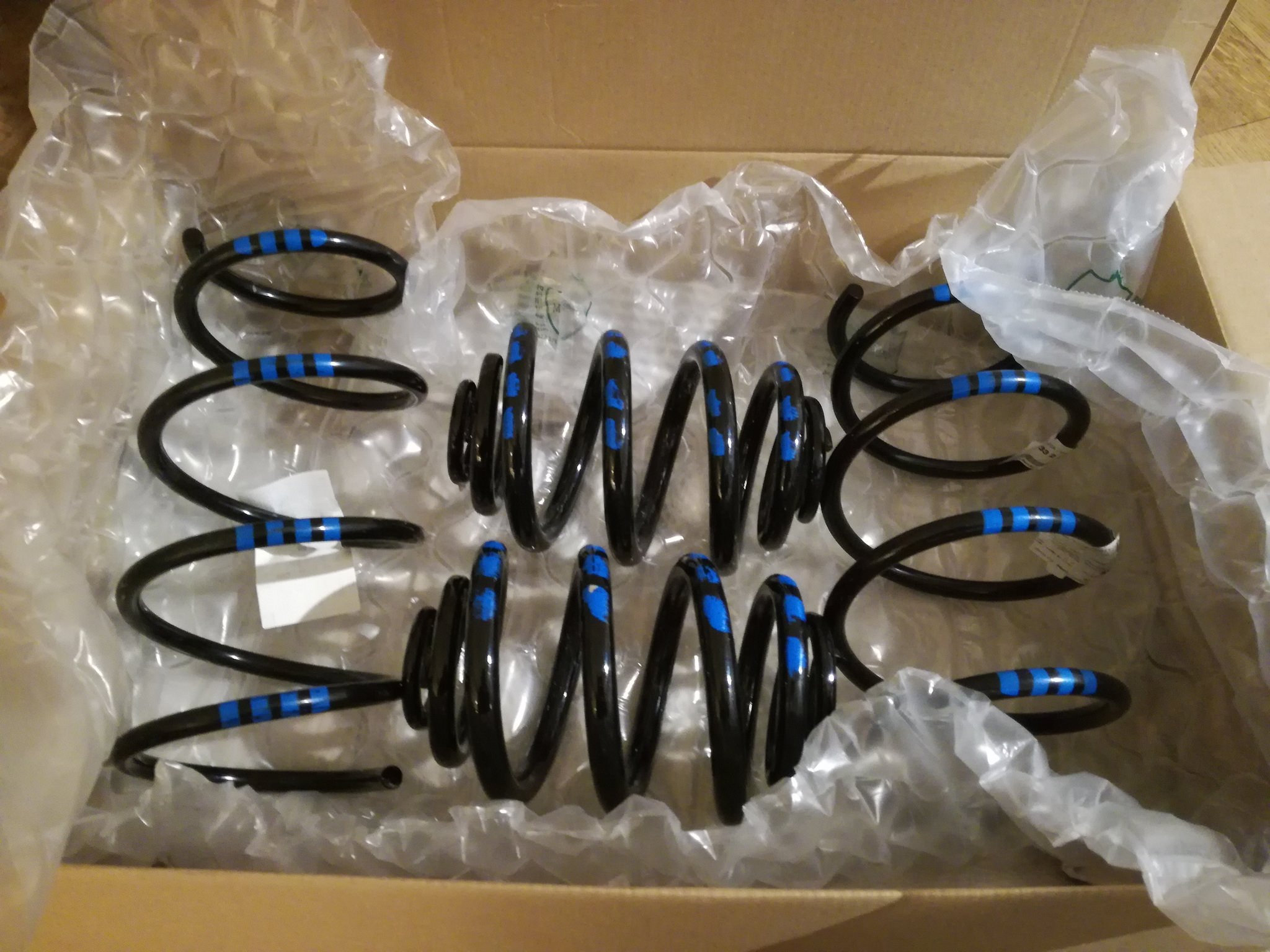

@ACS3 Oui, je suis un fervent défenseur de la nature ?
Plus sérieusement, c'est bien ce que je craignais.. Les ressorts OEM neufs et plus dures risquent déjà de potentiellement remonter légèrement la voiture ( mes ressorts actuels ont environ 100 000km).
Les amortisseurs B6 sont surement plus dures, donc effectivement gros risque de se retrouver avec un modèle unique de M3 SUV ? Je laisse donc tomber l'idée des B6..
Je vais commencer par installer mes ressorts bleus, avec mes amortisseurs Sachs et voir ce que ca donne niveau conduite.
