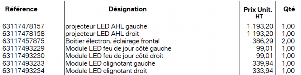

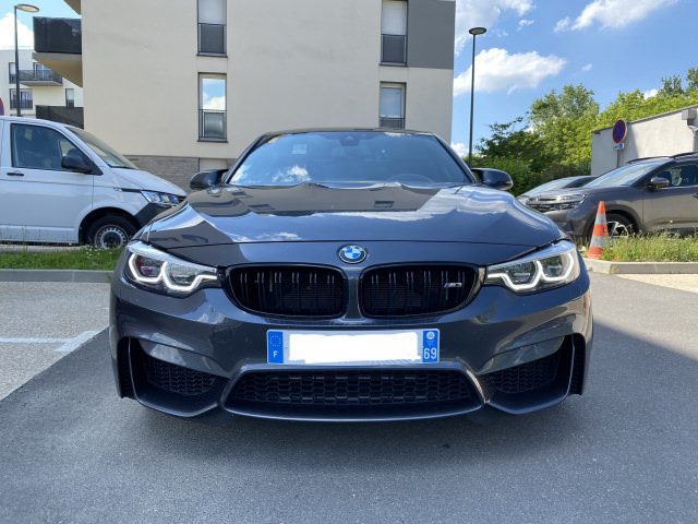

  • Bonjour,  je vous donne des nouvelles sur le retrofit de mes phares que j’ai finalement réussi à effectuer pour environ 2200€. Il y a eu quelques points bloquant mais au final tout fonctionne.
  • J'ai ajouté quelques liens ; pour les personnes intéressées 😋
  • Voici la liste des pièces: (Prix Hors Taxe 2017 Concession BMW sans remise) Chez Bavarian, pour les avoir consultés, les feux/ modules/ montage et codage on arrive à 5689,33€ TTC

En tout cas, fut un temps, j'avais regardé et il me semble que les deux phares LCI étaient déjà autour des 4000€ ("adaptatifs" ou non, je ne sais plus). Sans compter la pose, le codage est une éventuelle modification du faisceau.
J'avais commandé mes feux LCI chez EBS (l'avantage c'est qu'ils sont livrés avec le faisceau) mais je ne pense pas qu'ils aient les phares LCI... quoiqu'il en soit, je pense qu'ils s'approvisionnent tous auprès de BMW pour ce type de produit :)

@Bat Comme le disait @jnsn78 quelques messages au dessus, il faut compter entre 5 et 6000€ TTC dont certainement bien plus de 4000€ de pièces.
Partant de là, c'est probablement pour cette raison qu'il sera difficile de trouver quelqu'un ayant effectué cette modification. Sans compter que ces tarifs ne rendent pas pour autant l'installation "plug & play".

Il faut également quelques pièces en plus, de mémoire au moins les différents modules derrières les phares (module phares, module clignos).
@Otteran86 a bien fait le tour du sujet, il saura mieux répondre que nous.
comment_1069299
il y a 14 minutes, juco2 a dit :
D'accord merci.
Aussi, j'ai les phares adaptatifs et directionnels. Et je sais que les phares cités plus haut par jnsn78 (63117478157 et 63117478158) sont les adaptatifs mais je ne sais pas si ça correspond aux directionnels.
Si @Otteran86 peut aider je suis preneur. 🙂
