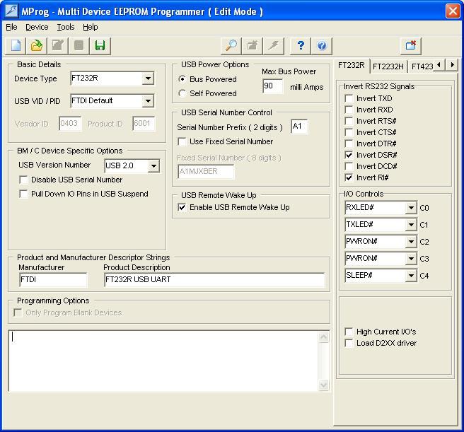

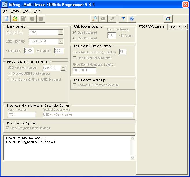

Voila ce que me renvoi Mprog:

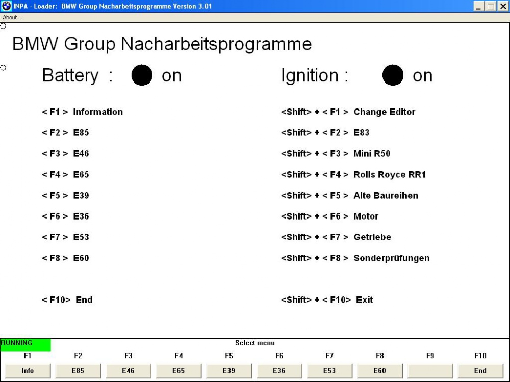

Et voila également ce que j'ai sous INPA, cable débranché (ADS) de la voiture ou cable branché = idem.
Pour le DIS visiblement l'unité de diagnostic est bien connectée

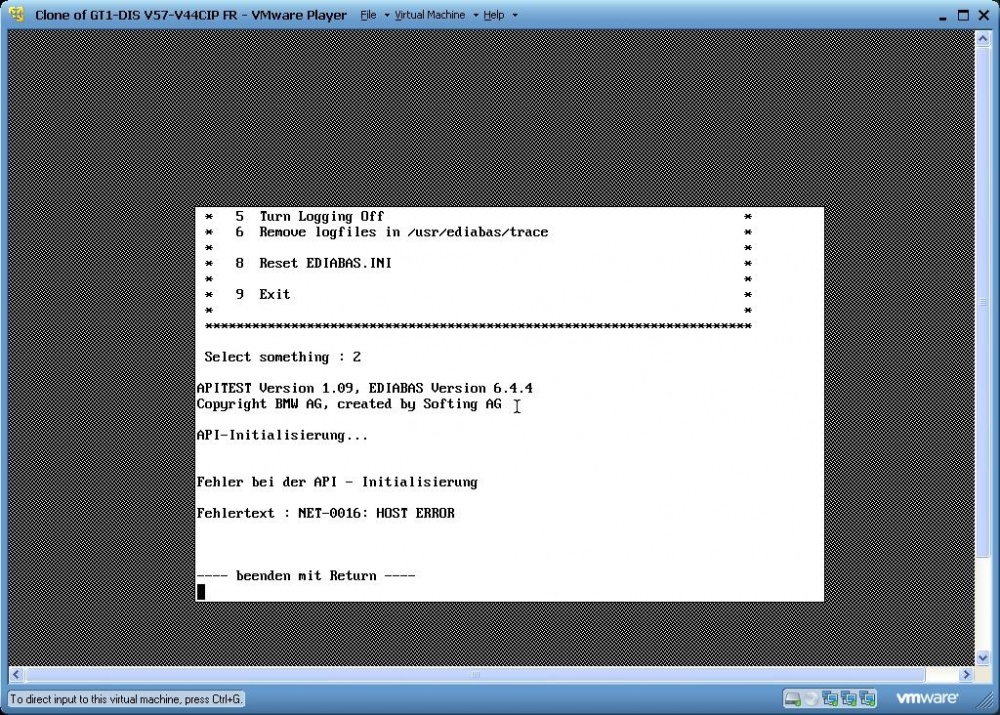

Par contre lorsque j'effectue un TestApi, voila le résultat:
il y a une coquille quelque part, mais ou... :ph34r:

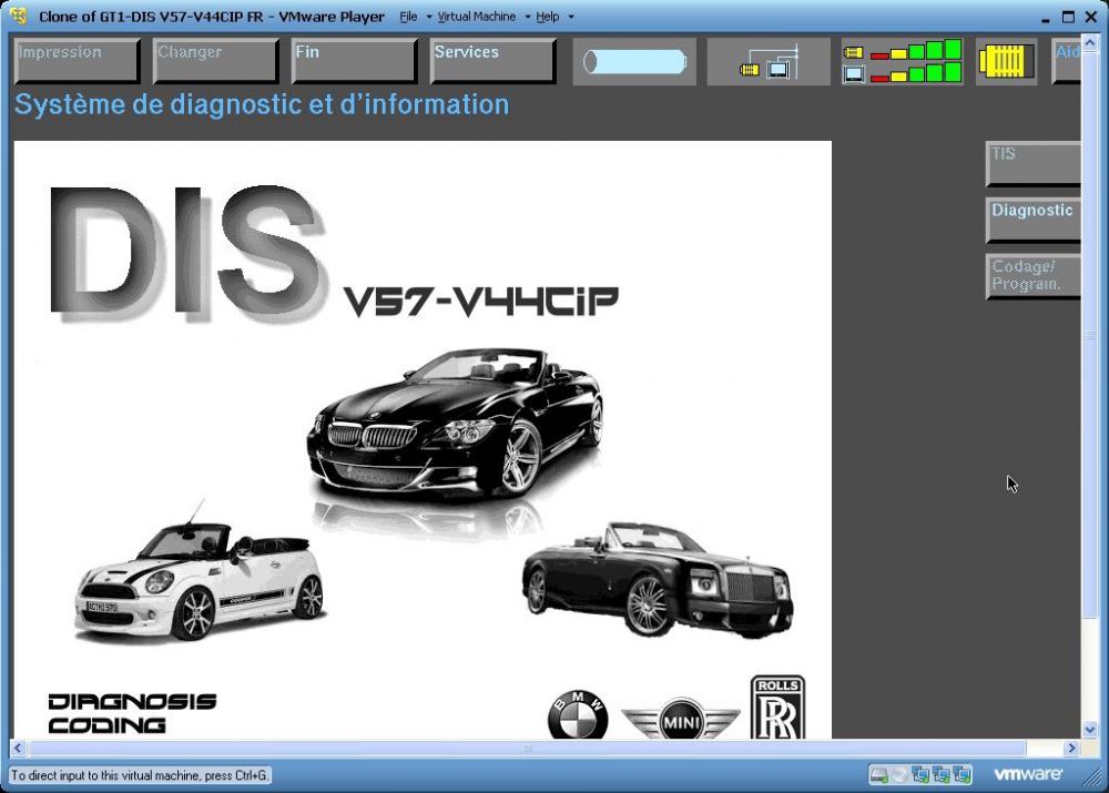

Ça y est !!! Dis fonctionne !!! :nickel4:
Je ne sais par quel miracle... J'ai tout réinstaller pour la 4ème fois et c'est bon pour DIS... Me reste a faire fonctionner INPA maintenant car il y a des infos intéressantes a récupérer et différents test a faire aussi ?
