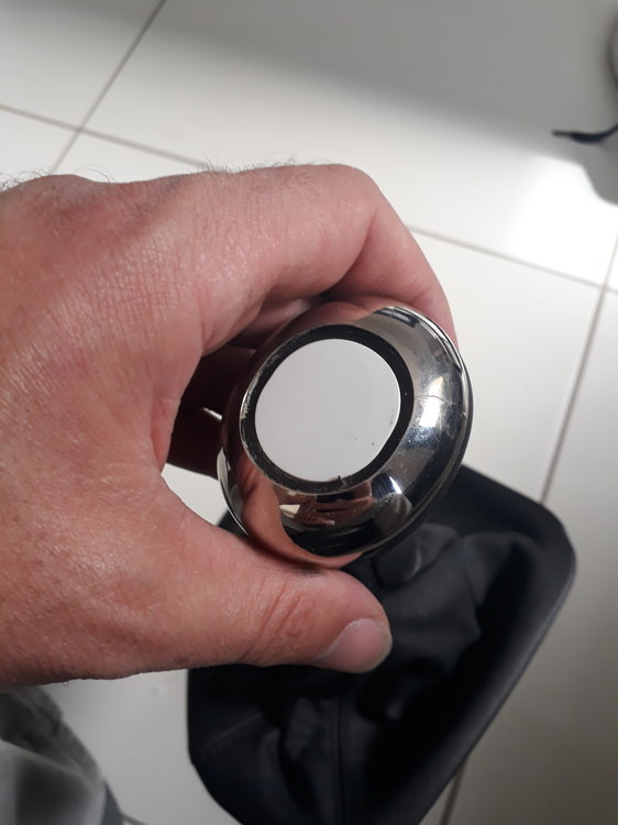

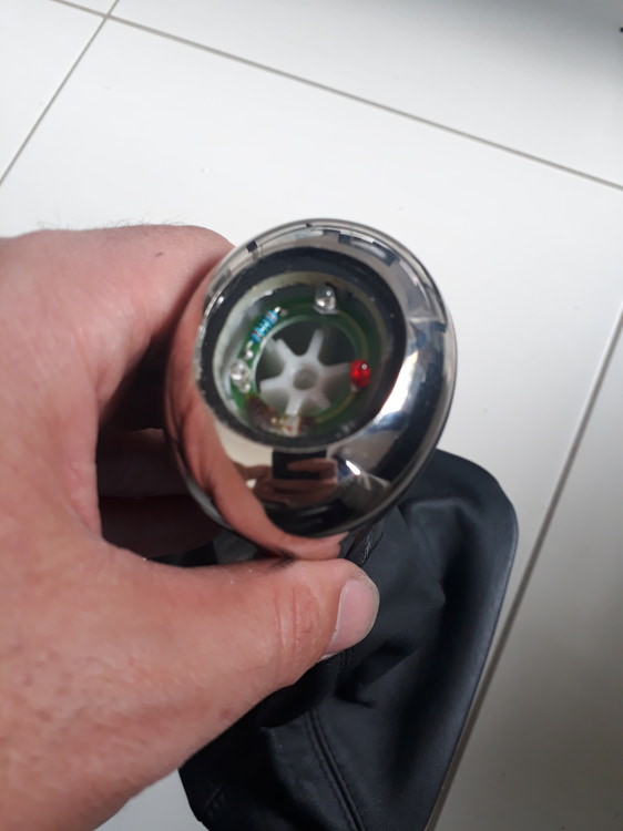

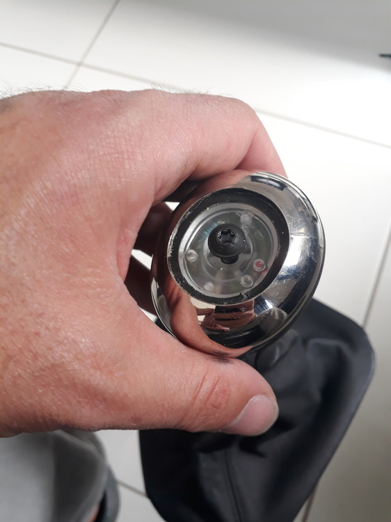

Cet après-midi,  je me suis penché sur le démontage de la partie à refaire en Titan Line pour mon levier de vitesse. Le démontage ne fut pas si simple, ne sachant pas comment était assemblé le levier de vitesse. Voici quelques photos de l'opération.
1ère étape: retirer la pastille d'indications des rapports, pour le faire j'ais fais un trou non débouchant pour y engager un tournevis et pouvoir faire levier pour sauter cette vieille pastille. 20190905_130424.thumb.jpg.3679816f8a36887c09aee6434fd228a1.jpg
2ème étape: retirer le petit papier blanc qui se trouve sous la pastille.20190905_130450.thumb.jpg.277adb07b9622bfa3f9f8a6ae223910a.jpg
3ème étape: retirer la vis torx qui maintien l'ensemble.20190905_130507.thumb.jpg.17697d43e5b09b5454360d5cafe6a07f.jpg
4ème étape: enlever la petite bride en plastique transparente, on aperçoit les LED et la résistance (tient ça me rappelle mes cours
de Technologie).

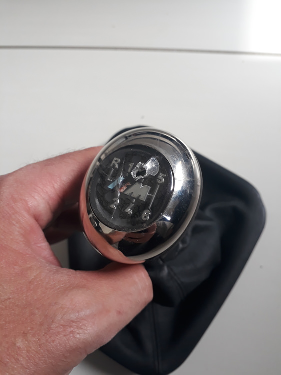

L'ensemble une fois démonté, avec une pastille neuve qui n'as pas été facile à trouver.
Les pièces à refaire en Titan Line (le plus laborieux), vais je y arriver????

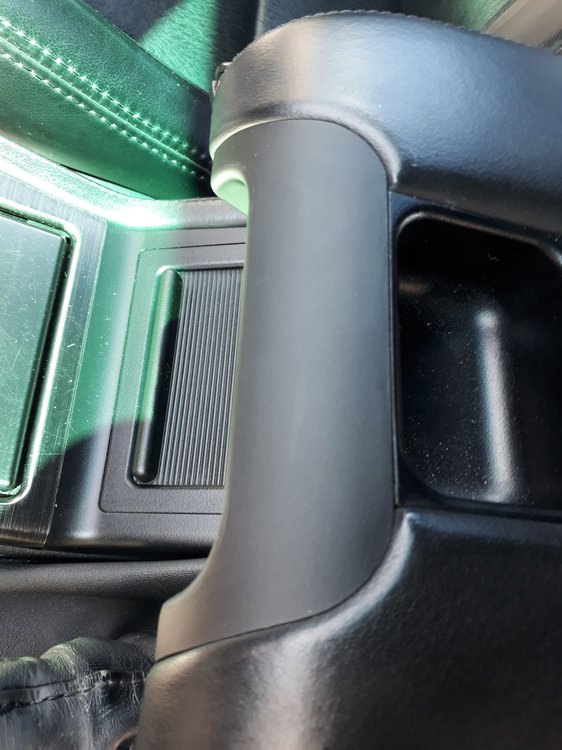

On 5/21/2019 at 3:43 PM, Giorgio44 said:
Ensuite, j'ais remplacé la poignée de l'accoudoir centrale. Le prix est d'une dizaine d'euros, par contre j'ai dû démonter la partie accoudoir coulissant centrale pour remplacer cette pièce. Rien de bien sorcier, 6 vis à défaire en tout.
Qui aurait la référence de cette poignée d'accoudoir... ?
Edit: trouvée Griffschale SCHWARZ 5er (51167141735) - de 15 euros chez leebmann
