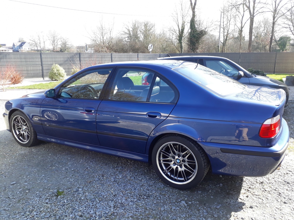

    Premier shampoinnage à domicile, ayant emménagé récemment et mis quelques temps à se poser, je vais enfin pouvoir attaquer le détailling de la belle. La voici après juste un shampoinnage.
  • Dernières photos avant de retirer les glastint, prévu pour demain (qui ne passeraient pas au prochain CT d'ici moins de 6 mois).

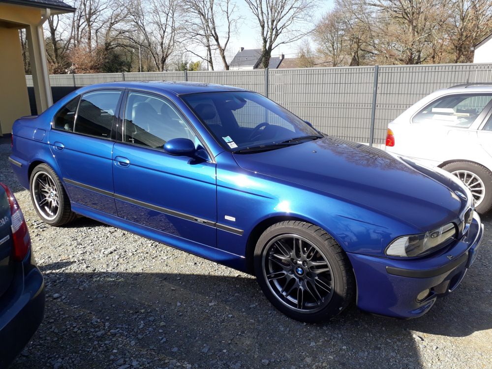

Photos une fois le glastint retirés
Ah tu n'as pas les vitres athermiques arrière ! je pensais que seul l'avant était glastint
Elle est Beaucoup plus jolie ainsi :W

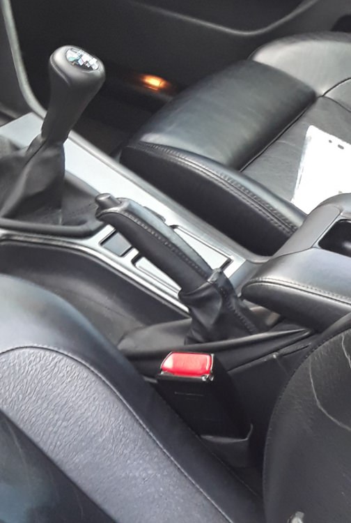

Prochaine étape recouvrir ce frein à main de m5 d'origine avec un film imitant le titan line.
Modifié par Giorgio44

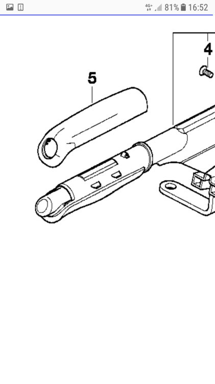

Voilà celui qui a été monté en seconde monte que je veux remplacer une fois la modification faite.
Il est pas mal en full cuir le frein à main :nickel:
Et au fait tu n’es pas obliger de tout démonter tu tires sur la poignée et elle doit venir en coulissant et le soufflet en cuir est  clipser
Oui j'ais vu que le soufflet est tenu par un rislant plastique, sinon merci pour l'info pour la poignée.
Et non... la poignée de frein à main est collée !  D’ailleurs Quand tu commandes la neuve, elle arrive directement avec le levier de frein à main complet ?

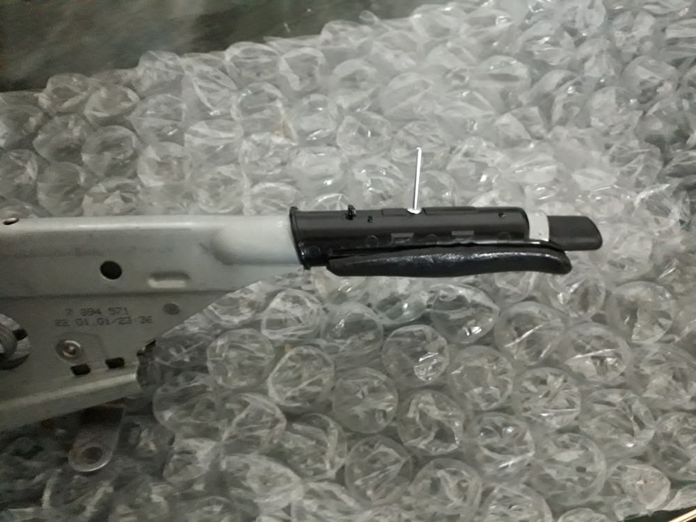

Le 02/03/2019 à 10:42, dump a dit :
Elle est rivetée même.

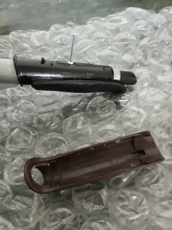

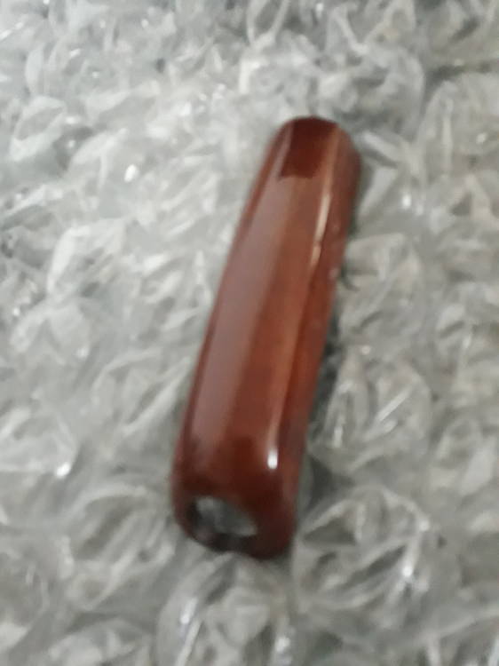

Je viens de la démonter sacrée affaire, la partie bois est clipsée sur le plastique et le plastique est riveté à la structure métal. Donc impossible démonter l'ensemble en tirant dessus (pour le frein à main m5)

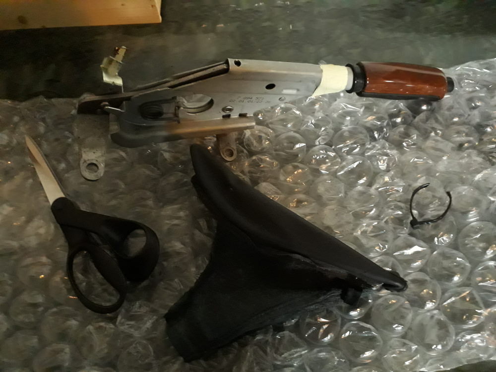

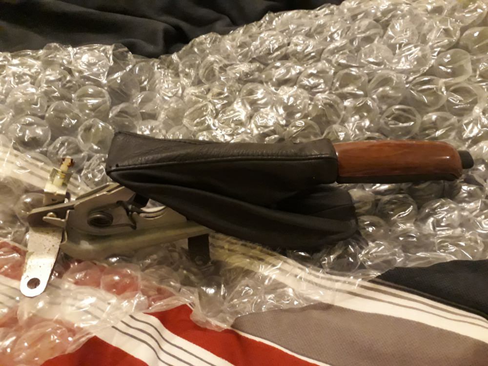

Réfection du frein à main en cours.
J'ais commencer par enlever le soufflet, il est tenu par rislan plastique, coté intérieur.
Ensuite il faut déclipser la partie bois du reste. Pas si simple j'ais cassé 2 clips au démontage.
Le reste de la poignée est riveté sur la structure métalique.
Je vais aller chez un pro du covering la semaine prochaine qui a plus de 300 teintes au catalogue. J'éspère en trouver une proche du titan line d'origine.

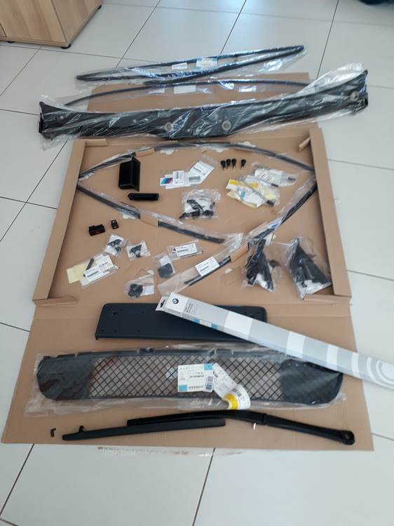

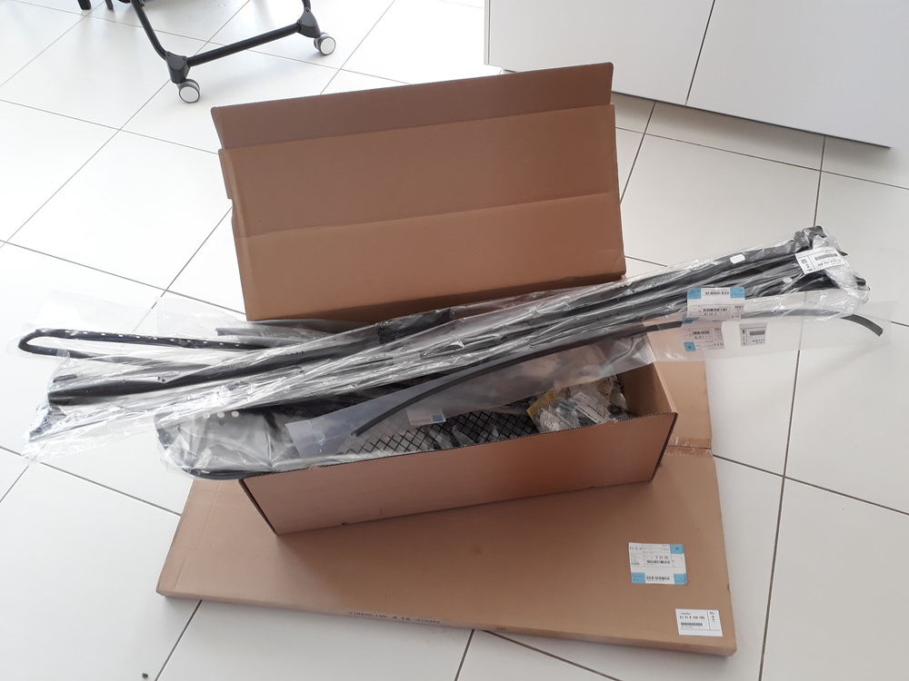

Petite commande de pièces reçue pour la belle. Et sous peu elle va retrouver sa hauteur de caisse d'origine, puisque je fais remplacer les 4 amortisseurs.
Tu risques d'avoir la même surprise que moi au changement de la baie de pare brise. les caches en plastique au fond derrière le moteur sont cuits et partent en poussière dès que tu y touches. pas de disponible chez bmw (en attente de refabrication) et contrairement à ce qui est écrit sur l'ETK ce n'est pas 25 ou 30€ pièce mais 100 € pièce...
Oui j ais le même probleme
 La piece a été commandée mais non reçue un mois plus tard... et oui dans les 90 euros
