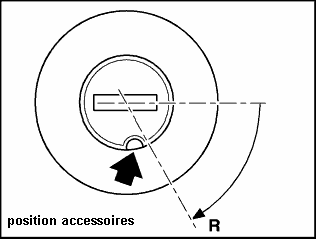

Ca doit être comme ça:
et appuyer avec une tige dans le trou/position accessoires?

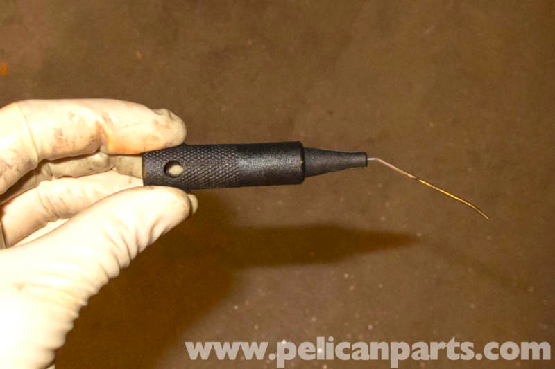

-1 barillet, une aiguille d'au moins 3 cm de long afin de ressembler à mort à cet outil spécial bmw ( 32 3 110 ) :
pour ma part une aiguille à intramusculaire montée sur sa seringue (tous vos amis dealers pourront ainsi vous aider ?

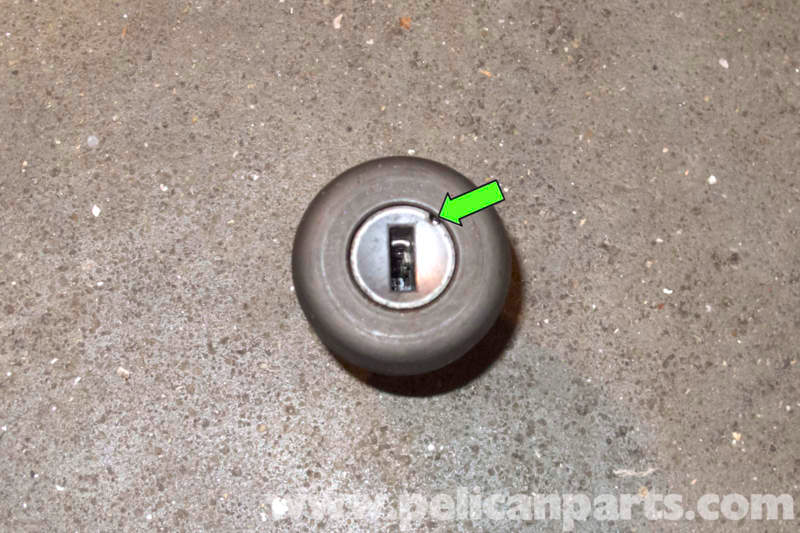

- En tournant la clé dans le barillet en position R (Radio) le but est de d'aligner le trou extérieur et le trou qui est sur la bague argentée qui sert à verrouiller le barillet dans le corps de neiman

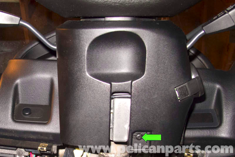

- Il vous faut un cruciforme pour dévisser et déclipser la partie inférieure juste en dessous du volant
Ensuite vous pouvez passer à la phase démontage en insérant votre aiguille. La position n'est pas exactement celle en R mais un poil avant, enfin il faut chercher un peu avec une petite résistance (ceux qui ont déjà fait une ponction lombaire me comprendront ?) quand vous abaisser la petite partie argentée

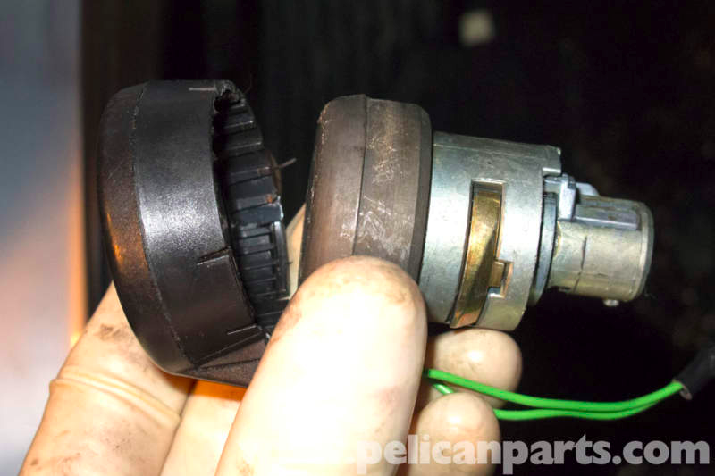

- Vous vous retrouvez avec le barillet et l'antenne ews clipser dessus: bien faire attention en manipulant le tout les fils de l'antenne sont fragiles et si comme moi vous avez des soucis par la suite, l'un d'eux finira par s'arracher....
-Il vous faut déclipser l'antenne ews (il y a 3 pattes) : si possible chauffer le plastique et vous munir d'un tournevis plat ultrafin type électricien pour déclipser l'antenne en y allant progressivement mais fermement cela vient sans casse

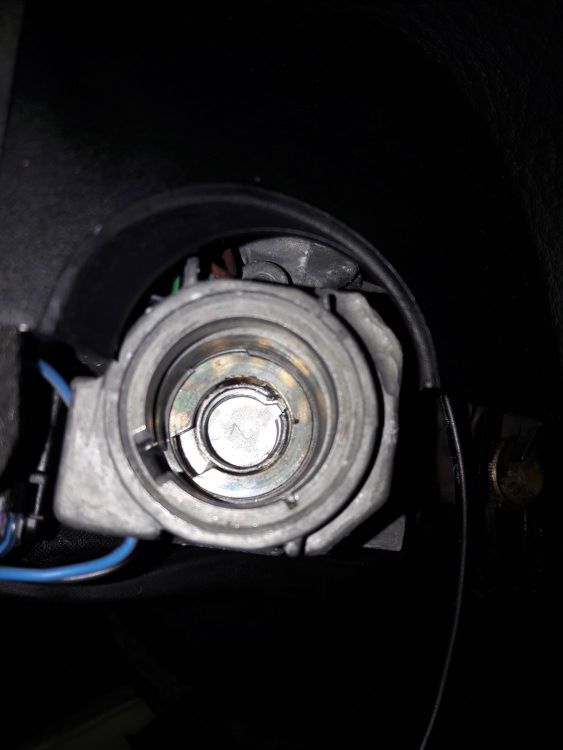

- Vous obtenez ça:
Surtout ne pas reclipser d'emblée l'antenne ews sur le nouveau barillet
En effet si comme moi vous avez des soucis à la réinsertion du barillet, vous risquez de désinsérer un des fils de l'antenne

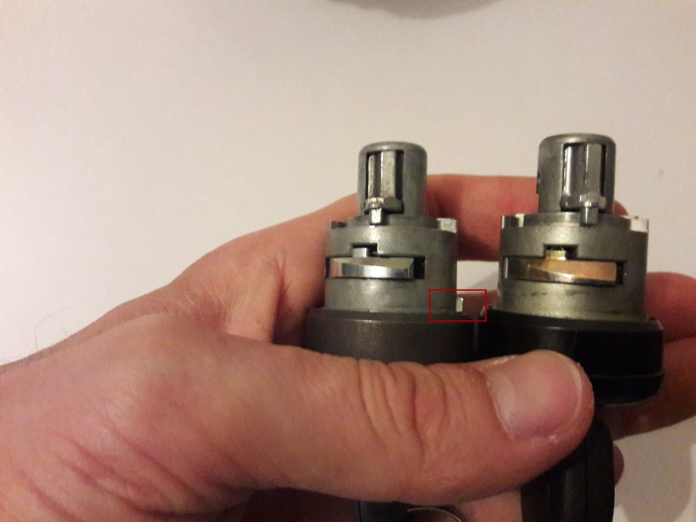

-Voici un comparatif d'un nouveau et d'un ancien barillets vous verrez en bas à droite du nouveau barillet ce qui fait probablement que l'ancien tournait dans le vide: une ailette qui n'est plus présente sur l'ancien (à droite): bien vérifier que ce petit bout d'ailette n'est pas resté dans le corps du neiman

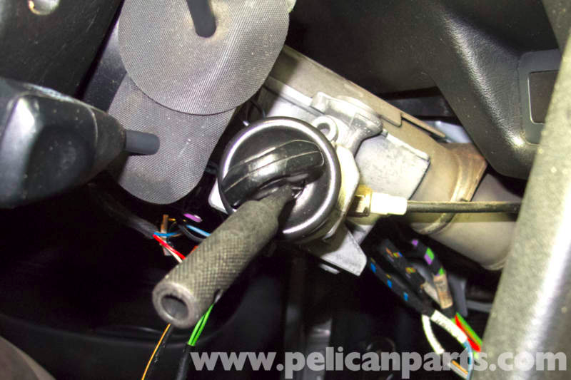

-Vous devez enfoncer le barillet dans ça
Pas besoin de remettre votre aiguille normalement vous remettez le barillet dans la seule position possible (celle où vous avez enlevé l'ancien), vous enfoncez, ça se clipse et vous enlevez votre 1/4 de tour
