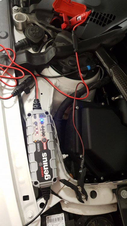

Pour ma part, j'avais déjà un CTEK pour batterie lithium donc je le recycle pour la M4... par contre, je le branche dans le coffre.... mais je suis intéressé pour savoir ce que vous avez fait comme installation "fixe" pour avoir le moins de manipulation lors du branchement?
